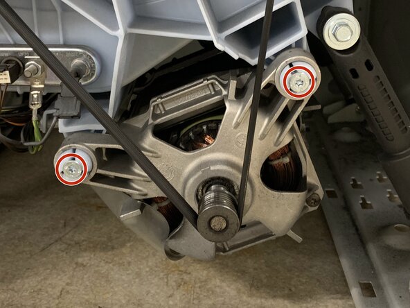

    • Enlevez la façade arrière du lave-linge afin de pouvoir avoir une vue sur le moteur
  2. crwdns2935201:0crwdne2935201:0 crwdns2935203:0crwdne2935203:0
    : crwdns2935265:02crwdnd2935265:01crwdnd2935265:01crwdne2935265:0
    • Retirez les vis afin de pouvoir sortir le moteur.
  3. crwdns2935201:0crwdne2935201:0 crwdns2935203:0crwdne2935203:0
    : crwdns2935265:03crwdnd2935265:01crwdnd2935265:01crwdne2935265:0
    • Insérer un commentaire.
  4. crwdns2935201:0crwdne2935201:0 crwdns2935203:0crwdne2935203:0
    : crwdns2935265:04crwdnd2935265:01crwdnd2935265:01crwdne2935265:0
    • Étape 4 : Tirer le chassis du moteur à l'aide de vos mains et d'un tournevis plat essayer de faire levier afin de décoller le moteur qui est encré dans le lave linge.
  5. crwdns2935201:0crwdne2935201:0 crwdns2935203:0crwdne2935203:0
    : crwdns2935265:05crwdnd2935265:01crwdnd2935265:03crwdne2935265:0 : crwdns2935265:05crwdnd2935265:02crwdnd2935265:03crwdne2935265:0 : crwdns2935265:05crwdnd2935265:03crwdnd2935265:03crwdne2935265:0
    • Une fois le moteur récupéré, nettoyez le a l'aide de sopalin. Personnellement nous l'avons réutilisé.
