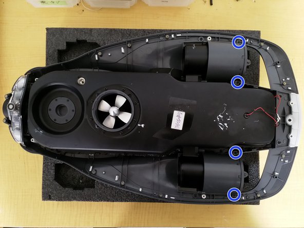

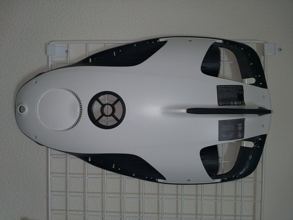

    • 本体裏面にある4つの保護パーツを取り外します
    • 爪の位置を確認し、パーツを折らないように気を付けること

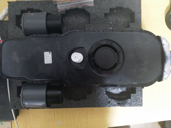

  4. PowerRay カメラモジュールの交換, 気密モジュールの取り外し: crwdns2935265:04crwdnd2935265:01crwdnd2935265:02crwdne2935265:0 PowerRay カメラモジュールの交換, 気密モジュールの取り外し: crwdns2935265:04crwdnd2935265:02crwdnd2935265:02crwdne2935265:0
    • 気密モジュールが外装に固定されているネジをすべて取り外す
    • 赤 M2.5×12(8本)
    • 青 M2×5(4本)

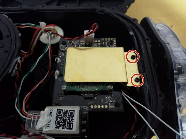

  7. PowerRay カメラモジュールの交換, カメラモジュールの取り外し②: crwdns2935265:07crwdnd2935265:01crwdnd2935265:02crwdne2935265:0 PowerRay カメラモジュールの交換, カメラモジュールの取り外し②: crwdns2935265:07crwdnd2935265:02crwdnd2935265:02crwdne2935265:0
    • 赤丸で指示されたネジを取り外すM2×5(2本)
    • オレンジ矢印のヒートシンクを取り外す

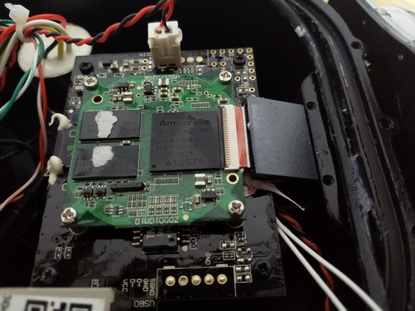

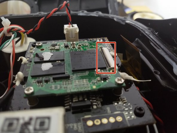

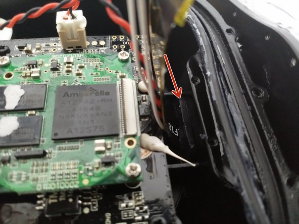

    • フレキシブルケーブルのコネクタのロックを外す(黒いロックを立てる)
    • フレキシブルケーブルは真っすぐ引き抜くこと
    • オレンジ矢印のフェライトコアは再利用するので保管する

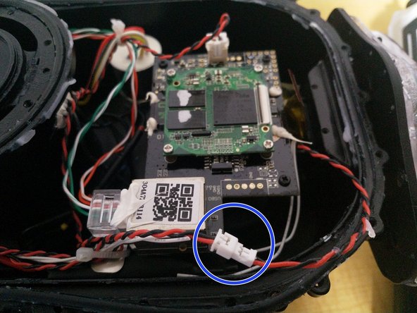

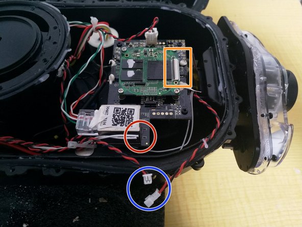

  9. PowerRay カメラモジュールの交換, カメラモジュールの取り外し④: crwdns2935265:09crwdnd2935265:01crwdnd2935265:03crwdne2935265:0 PowerRay カメラモジュールの交換, カメラモジュールの取り外し④: crwdns2935265:09crwdnd2935265:02crwdnd2935265:03crwdne2935265:0 PowerRay カメラモジュールの交換, カメラモジュールの取り外し④: crwdns2935265:09crwdnd2935265:03crwdnd2935265:03crwdne2935265:0
    • 白いマグネット用ケーブルを切断する(赤丸位置)
    • LED用コネクタを取り外す(青丸位置)
    • フレキシブルケーブル、マグネットケーブル、LEDケーブルを取り外したことを確認後、カメラモジュールを引き抜く

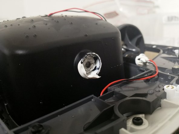

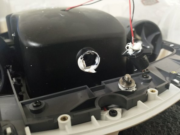

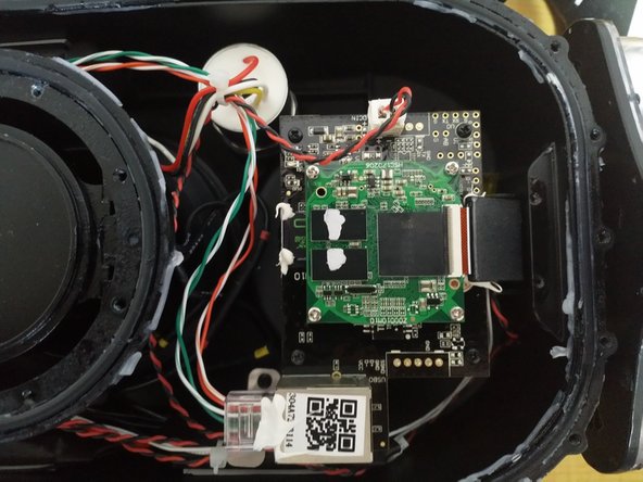

  10. PowerRay カメラモジュールの交換, カメラモジュールの初期ロット品: crwdns2935265:010crwdnd2935265:01crwdnd2935265:01crwdne2935265:0
    • 矢印の位置にシーラントで防水処置がされているモジュールは初期ロットの不良品なので必ず交換すること

  15. PowerRay カメラモジュールの交換, カメラモジュールの取り付け⑤: crwdns2935265:015crwdnd2935265:01crwdnd2935265:02crwdne2935265:0 PowerRay カメラモジュールの交換, カメラモジュールの取り付け⑤: crwdns2935265:015crwdnd2935265:02crwdnd2935265:02crwdne2935265:0
    • 先ほど取り外したフェライトコアを挿入する
    • ケーブル先端に付いているカプトンテープを外す
    • フレキシブルケーブルを取り付ける
    • カプトンテープを外した後は端子には絶対に触らないように気を付けること
    • コネクタの爪を止める際はケーブルが平行に挿入されていることを確認すること
  16. PowerRay カメラモジュールの交換, カメラモジュールの取り付け⑥: crwdns2935265:016crwdnd2935265:01crwdnd2935265:02crwdne2935265:0 PowerRay カメラモジュールの交換, カメラモジュールの取り付け⑥: crwdns2935265:016crwdnd2935265:02crwdnd2935265:02crwdne2935265:0
    • ヒートシンクに裏の両面テープを交換する
    • 両面テープの剥離紙を外し、M2×5(2本)で固定する

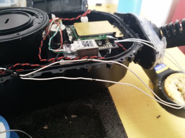

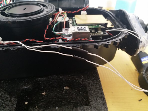

    • 本体側のマグネットケーブルの被覆を剥き、シュリンクチューブを入れる
    • 本体側のケーブルとカメラ側のケーブルをはんだ付けをする
    • ヒートガンでシュリンクチューブを固定する

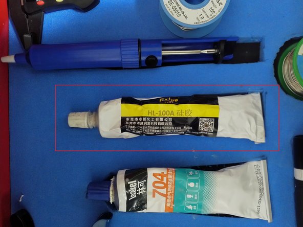

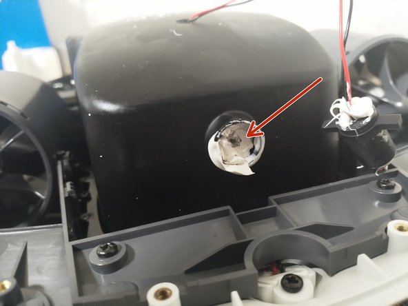

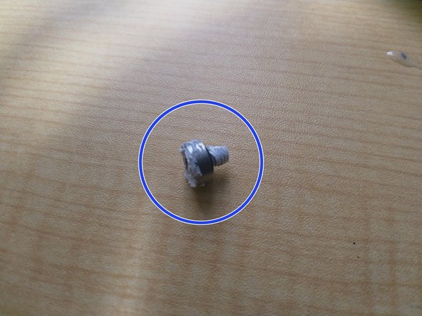

    • シリコンシーラントを取り除く
    • 気密ボルトを3mm六角レンチで取り外す

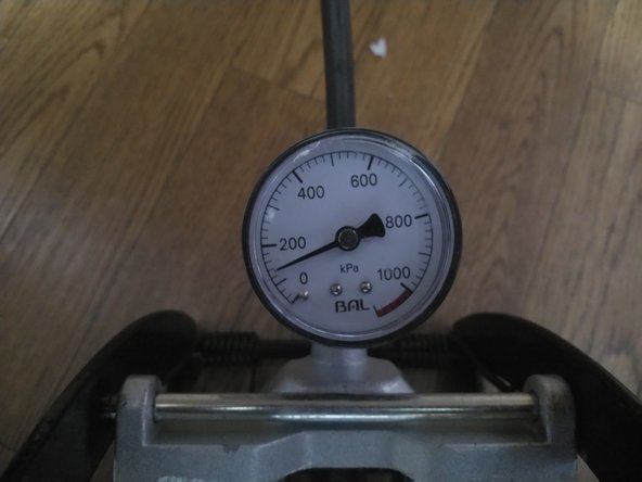

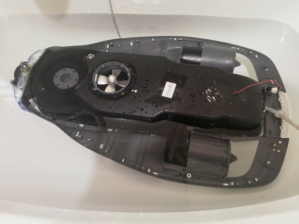

  23. PowerRay カメラモジュールの交換, 気密テスト: crwdns2935265:023crwdnd2935265:01crwdnd2935265:03crwdne2935265:0 PowerRay カメラモジュールの交換, 気密テスト: crwdns2935265:023crwdnd2935265:02crwdnd2935265:03crwdne2935265:0 PowerRay カメラモジュールの交換, 気密テスト: crwdns2935265:023crwdnd2935265:03crwdnd2935265:03crwdne2935265:0
    • 気密ボルトを取り外した場所に気密テスト用ボルトを取り付ける
    • 気密テスト用ボルトにホースとポンプを取り付ける
    • 140kPaまで加圧し、水中に沈め、3分間リークのないことを確認する

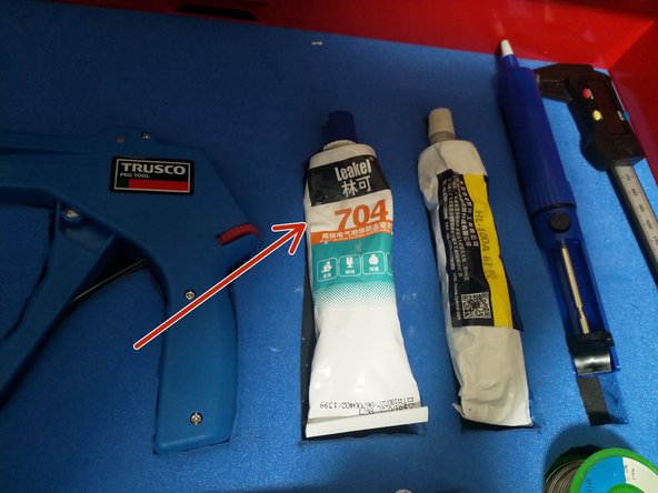

    • 先ほど取り外した気密ボルトにOリングとシールテープを巻き付け、取り付ける
  25. PowerRay カメラモジュールの交換, 気密ボルト取り付け②: crwdns2935265:025crwdnd2935265:01crwdnd2935265:02crwdne2935265:0 PowerRay カメラモジュールの交換, 気密ボルト取り付け②: crwdns2935265:025crwdnd2935265:02crwdnd2935265:02crwdne2935265:0
    • 取り付けた気密ボルトをシーラントで密閉する

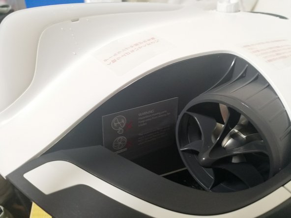

    • 4つの外装パーツを取り付ける
    • 安全シールとS/Nシールを張り付ける
