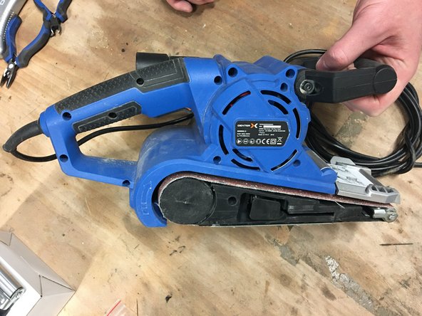

    • Avant de commencer pensez à débrancher la prise du secteur.

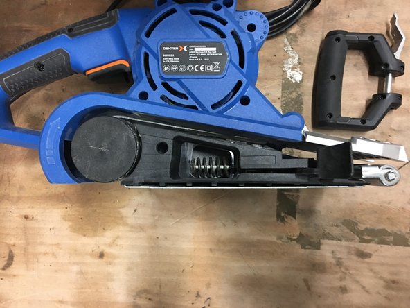

    • Enlevez la poignée, en dévissant la vis.

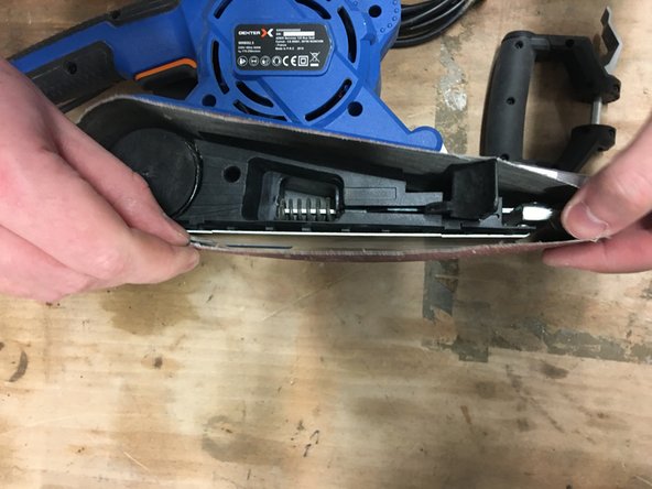

    • Enlevez la bande en faisant levier.

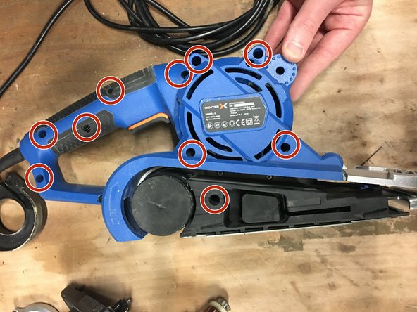

    • Dévissez les vis pour ouvrir la coque.

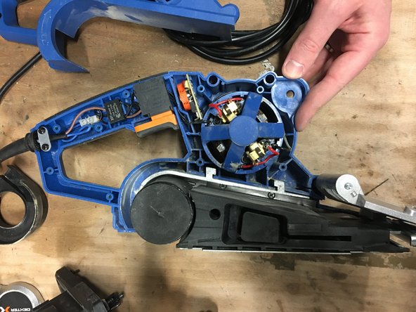

    • Enlevez le capot avant de courroie de la machine.
    • Pensez à récupérer le ressort de l'ancienne pièce.
    • Replacez le ressort sur la nouvelle pièce.
    • Replacez le nouveau capot de courroie à son emplacement.

    • Refermez et revissez l'appareil.
  6. Ponceuse à Bande Filaire Dexter - 900BS2.5 Carter de protection amovible Replacement: crwdns2935265:09crwdnd2935265:01crwdnd2935265:02crwdne2935265:0 Ponceuse à Bande Filaire Dexter - 900BS2.5 Carter de protection amovible Replacement: crwdns2935265:09crwdnd2935265:02crwdnd2935265:02crwdne2935265:0
    • Replacez la bande et la poignée.
