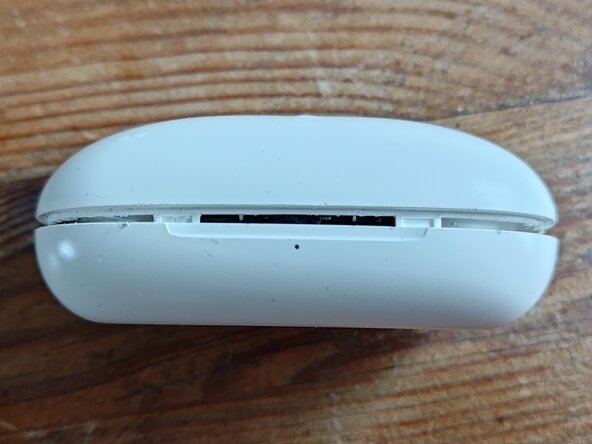

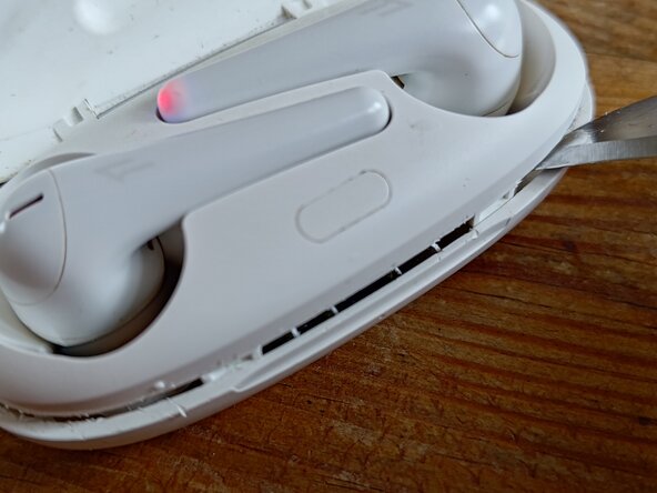

    • Mit dem Messer vorsichtig entlang der Naht schneiden. Dann beginnen, das Gehäuse mit dem Messer auseinander zu hebeln
  2. Opening the case: crwdns2935265:02crwdnd2935265:01crwdnd2935265:01crwdne2935265:0
    • Auch die Rückseite aufhebeln
  3. Opening the case: crwdns2935265:03crwdnd2935265:01crwdnd2935265:01crwdne2935265:0
    • Schrauben lösen und Pin Halterung entnehmen. Die Pins konnte ich so mit Alkohol reinigen und mit einer kleinen Zange in Bewegung bringen.
Arbeite die Schritte in umgekehrter Reihenfolge ab, um dein Gerät wieder zusammenzubauen.
