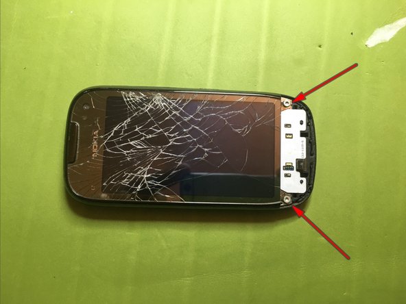

    • Fare leva nei due punti indicate dalle frecce per sganciare la tastiera

    • svitare le 2 viti posteriori
    • Svitare le 2 viti anteriori
