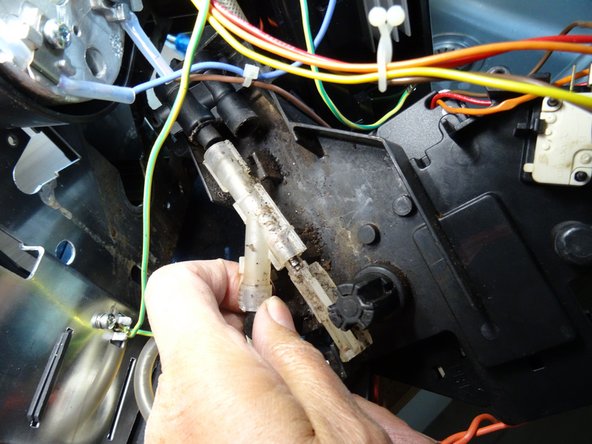

    • Löse die beiden isolierten Flachstecker, mit denen die Wärmeplatte angeschlossen ist.
    • Hebe die Oberseite etwas nach oben und löse die Mutter, mit der die Öse am grün-gelben Erdungskabel befestigt ist. Entferne die Öse.
    • Entferne die Oberseite noch nicht, sie ist immer noch mit einem Sensorkabel angeschlossen.

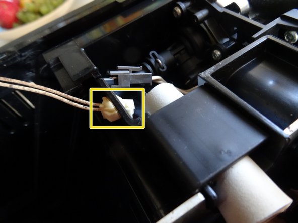

  5. Nivona Caferomatica 770 Drainageventil tauschen: crwdns2935265:05crwdnd2935265:01crwdnd2935265:02crwdne2935265:0 Nivona Caferomatica 770 Drainageventil tauschen: crwdns2935265:05crwdnd2935265:02crwdnd2935265:02crwdne2935265:0
    • Hebe die Oberseite etwas an.
    • Drücke die Sicherungslasche am Stecker des weißen Sensorkabels nach unten und ziehe den schwarzen Stecker zur Vorderseite der Maschine hin ab.
    • Drücke die beiden Rasten des Gegenstücks an den Seiten zusammen und schiebe es aus der Öffnung nach hinten heraus.
    • Nun ist die Oberseite frei und du kannst sie entfernen.

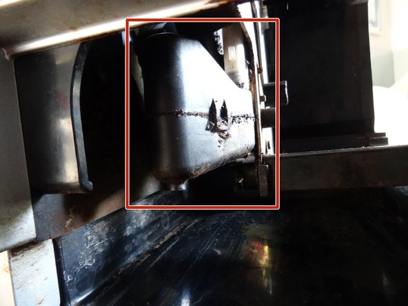

    • Greife von vorne in die Maschine und drehe den Expansionsbehälter etwa 60 Grad nach rechts und ziehe ihn nach unten ab.
    • Der Expansionsbehälter verschmutzt im Lauf der Zeit und setzt sich mit Kaffeefett zu. Reinige ihn ab und zu. Er besteht aus zwei Hälften, die sich leicht trennen lassen.

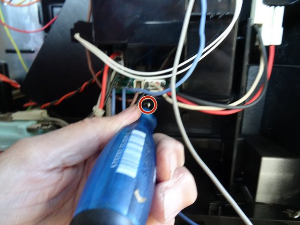

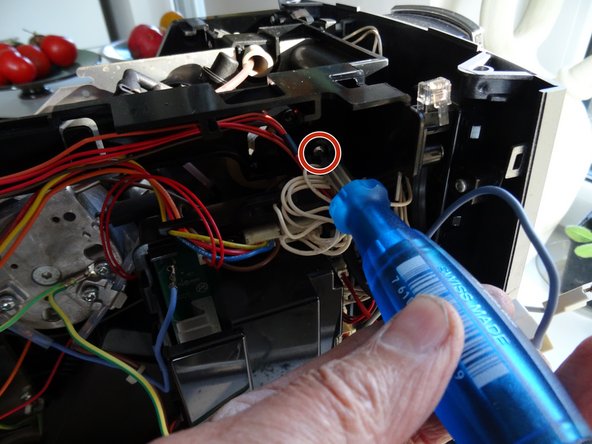

    • Um an das Drainageventil zu gelangen, muss die Getriebebox herausgenommen werden. Dazu muss der Weg für die Box freigemacht werden. Als erstes muss die Elektronik gelöst werden.
    • Die Elektronik ist oben und unten mit einer Torx T10 Schraube befestigt. Drehe die beiden Schrauben heraus.
    • Ziehe die Elektronik ein paar Zentimeter heraus. Achte darauf, dass die Kabel nicht zu stark angespannt werden.

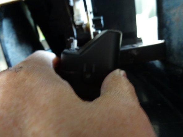

    • Drücke nun die Getriebebox an den schwarzen Kunstoffzapfen grün markiert) oder an der Antriebswelle (gelb markiert) auf die andere Seite heraus.
    • Ziehe die Box an der anderen Seite heraus und lege sie zur Seite. Sie wird dabei stark von Kabeln und Schläuchen behindert, sei geduldig.
    • Das Drainageventil wird sichtbar.

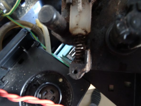

    • Drücke die Feder am unteren Ende des Drainageventils mit einem Schraubendreher zurück und hole sie heraus.
    • Hebe den weißen Mitnehmer heraus. Achte auf die Lage, so muss er später wieder eingesetzt werden.
    • Ziehe die Klammer am oberen Ende des Ventils und hole den Druckschlauch heraus. Achte auf den O-Ring, er bleibt im Anschluss oder im Ventil hängen und sollte gegen einen neuen ausgetauscht werden.
    • Schiebe den weißen Teil des Drainageventils etwa 5 mm nach unten.
    • Hebe das Drainageventil behutsam heraus.
