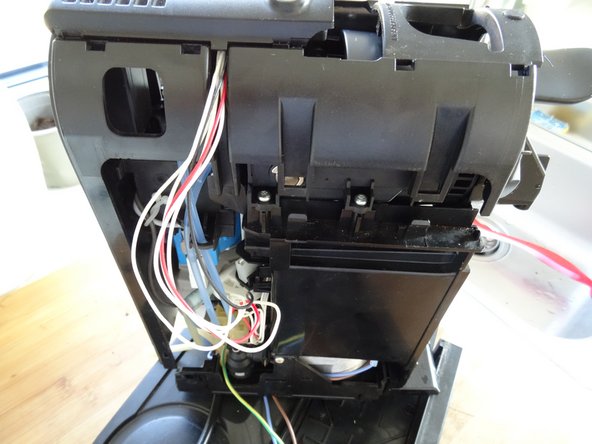

    • Ziehe die beiden Flachstecker an den blauen und braunen Kabeln vom Einschalter ab. Die beiden linken, die zum Netzkabel führen können bleiben.
  7. Nespresso CitiZ Kondensatoren tauschen: crwdns2935265:07crwdnd2935265:01crwdnd2935265:01crwdne2935265:0
    • Drehe die vier Ovalkopfschrauben an der kleinen Bodenplatte heraus.
    • Löse das Hauptgerät von der Basis ab. Es ist noch mit den Kabeln angeschlossen, das stört aber nicht sehr.

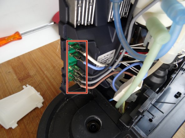

    • Die Kondensatoren befinden sich auf der Hauptplatine im unteren Bereich des Gerätes. Sie ist mit mehreren Kunstoffabdeckungen geschützt.
  14. Nespresso CitiZ Kondensatoren tauschen: crwdns2935265:014crwdnd2935265:01crwdnd2935265:02crwdne2935265:0 Nespresso CitiZ Kondensatoren tauschen: crwdns2935265:014crwdnd2935265:02crwdnd2935265:02crwdne2935265:0

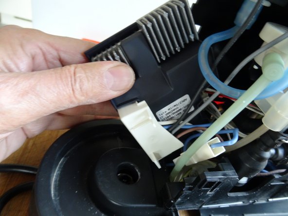

    • Ziehe die Platine vorsichtig nach hinten heraus.
  15. Nespresso CitiZ Kondensatoren tauschen: crwdns2935265:015crwdnd2935265:01crwdnd2935265:03crwdne2935265:0 Nespresso CitiZ Kondensatoren tauschen: crwdns2935265:015crwdnd2935265:02crwdnd2935265:03crwdne2935265:0 Nespresso CitiZ Kondensatoren tauschen: crwdns2935265:015crwdnd2935265:03crwdnd2935265:03crwdne2935265:0
    • Klappe den weißen Deckel ab.
    • Merke dir, welches Kabel an welcher Stelle sitzt. Ziehe dann die Flachstecker ab.
    • Die Kabel am anderen Ende müssen bleiben.

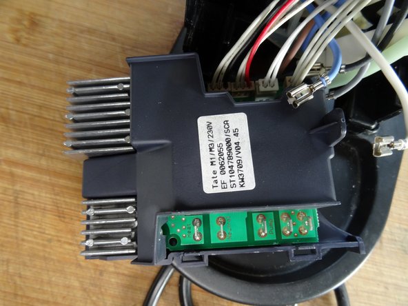

  16. Nespresso CitiZ Kondensatoren tauschen, Kondensatoren tauschen: crwdns2935265:016crwdnd2935265:01crwdnd2935265:02crwdne2935265:0 Nespresso CitiZ Kondensatoren tauschen, Kondensatoren tauschen: crwdns2935265:016crwdnd2935265:02crwdnd2935265:02crwdne2935265:0
    • Nimm die schwarze Abdeckung ab, sie ist nur eingerastet.
    • Die Platine wird sichtbar. Hebe sie ganz aus dem schwarzen Gehäuse heraus.

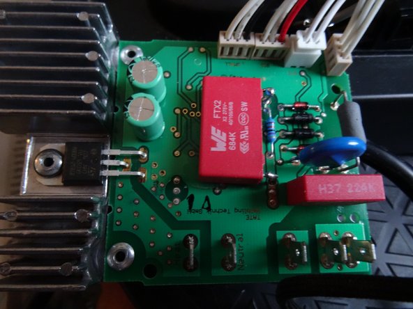

  17. Nespresso CitiZ Kondensatoren tauschen: crwdns2935265:017crwdnd2935265:01crwdnd2935265:02crwdne2935265:0 Nespresso CitiZ Kondensatoren tauschen: crwdns2935265:017crwdnd2935265:02crwdnd2935265:02crwdne2935265:0
    • Die beiden blauen Kondensatoren müssen ausgetauscht werden. Der größere ist leicht mit der Platine verklebt.
    • Löse den größeren Kondensator mit einem Spatel von der Platine ab und biege ihn nach oben.
    • Die Ersatzkondensatoren haben nur sehr kurze Anschlussdrähte. Der 680 nF Kondensator wurde deswegen abgeschnitten, damit er wieder seitlich liegend angeschlossen werden konnte.
  18. Nespresso CitiZ Kondensatoren tauschen: crwdns2935265:018crwdnd2935265:01crwdnd2935265:02crwdne2935265:0 Nespresso CitiZ Kondensatoren tauschen: crwdns2935265:018crwdnd2935265:02crwdnd2935265:02crwdne2935265:0
    • Entlöte die beiden Kondensatoren von der Unterseite her (oder schneide sie auf der Oberseite ab) und ersetze sie durch die beiden neuen.
  19. Nespresso CitiZ Kondensatoren tauschen: crwdns2935265:019crwdnd2935265:01crwdnd2935265:01crwdne2935265:0
    • Hier sind die beiden neuen Kondensatoren.
  20. Nespresso CitiZ Kondensatoren tauschen: crwdns2935265:020crwdnd2935265:01crwdnd2935265:02crwdne2935265:0 Nespresso CitiZ Kondensatoren tauschen: crwdns2935265:020crwdnd2935265:02crwdnd2935265:02crwdne2935265:0
    • ...eingelötet.
    • Die Maschine funktioniert sofort wieder.
