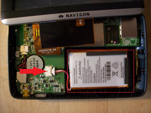

    • Open the four screws on the backside with a T5 screwdriver.
  2. Navigon 42 plus Akku/Battery Replacement: crwdns2935265:02crwdnd2935265:01crwdnd2935265:01crwdne2935265:0
    • Take off the clipped on frontcover.
  3. Navigon 42 plus Akku/Battery Replacement: crwdns2935265:03crwdnd2935265:01crwdnd2935265:02crwdne2935265:0 Navigon 42 plus Akku/Battery Replacement: crwdns2935265:03crwdnd2935265:02crwdnd2935265:02crwdne2935265:0
    • Open the Case carefully. Remove the plug and the battery. Perhaps it is clued a little bit.
    • Replace the battery and plug it in. DONE. And vice versa.

Anleitung ist zwar gut, aber beim öffnen sind beide kontaktfahnen von den Kontakten abgerissen. keine chance sie wieder zu verbinden. kann also leider das Navi entsorgen. Der Kauf des neuen Akkus ist somit auch umsonst.
steffen meise - crwdns2934203:0crwdne2934203:0
Tut mir leid, dass es bei dir nicht funktioniert hat.
Bei meinem Akku-Tausch mit sorgfältiger Öffnung des Gehäuses hat es funktioniert.
Das Gerät läuft noch immer.
