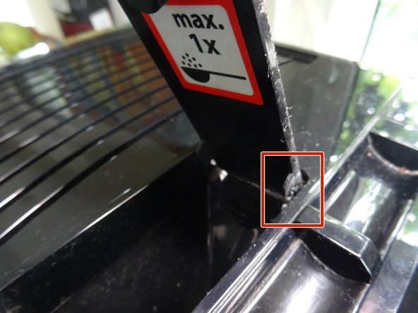

  3. Melitta Caffeo Barista T öffnen, Pulverfachdeckel entfernen: crwdns2935265:03crwdnd2935265:01crwdnd2935265:03crwdne2935265:0 Melitta Caffeo Barista T öffnen, Pulverfachdeckel entfernen: crwdns2935265:03crwdnd2935265:02crwdnd2935265:03crwdne2935265:0 Melitta Caffeo Barista T öffnen, Pulverfachdeckel entfernen: crwdns2935265:03crwdnd2935265:03crwdnd2935265:03crwdne2935265:0
    • Klappe den Pulverfachdeckel hoch.
    • Ziehe eine Seite des Pulverfachdeckels aus dem Scharnier und löse den Deckel ab.
    • Entferne den Pulverfachdeckel.
