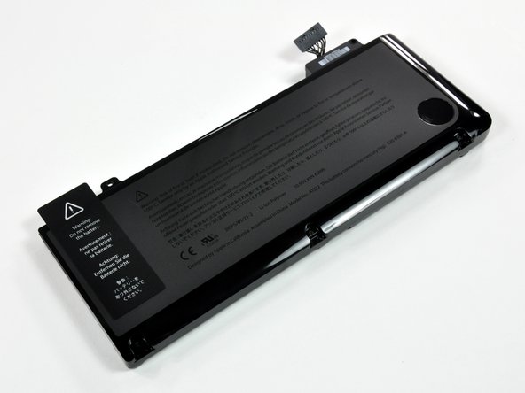

    • Die 7 Stunden-Akku-Spezifikationen:
    • Modell A1322
    • 10,95 V
    • 60 Wh
    • "Dieser Akku enthält kein Quecksilber."
    • Sobald du an Geräten mit eingebautem Akku arbeitest, ist das Abtrennen des Akkus das Erste, damit das gesamte Gerät nicht unter Strom steht.
    • Apple bietet einen Akku-Austausch für 129 $ an. Wenn du nicht in der Nähe eines Apple Stores oder eines autorisierten Händlers bist, musst du 3-4 Arbeitstage ohne Laptop auskommen.
    • Obwohl die Akkus sehr ähnlich aussehen, sind sie definitiv nicht austauschbar. Der Akku des MacBook Pro ist zu groß (und hat eine andere Form), um in das ältere MacBook Unibody zu passen.

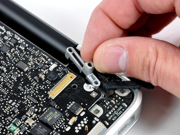

    • Löse den LVDS-Anschluss.
    • Entferne die 7 Schrauben am Motherboard.
    • Entferne die zwei Schrauben am Stromanschluss.
    • Löse die Kabel von Trackpad, Tastatur, und Akkustandsanzeige.
    • Entferne die Halterung für das LVDS-Kabel.
    • Und das Logic Board ist fast frei ...

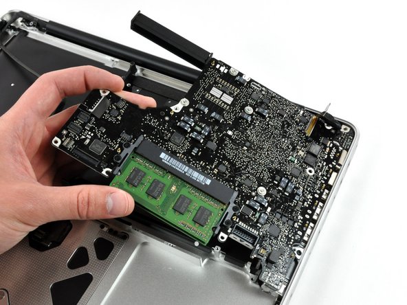

    • Ein paar Fotos des Logic Boards, bevor wir es ganz nackig machen ...
    • Wie beim MacBook Unibody kommt der Kühlkörper mit dem Logic Board raus.
  15. MacBook Pro (13 Zoll, Mitte 2009, Unibody): crwdns2935265:015crwdnd2935265:01crwdnd2935265:02crwdne2935265:0 MacBook Pro (13 Zoll, Mitte 2009, Unibody): crwdns2935265:015crwdnd2935265:02crwdnd2935265:02crwdne2935265:0
