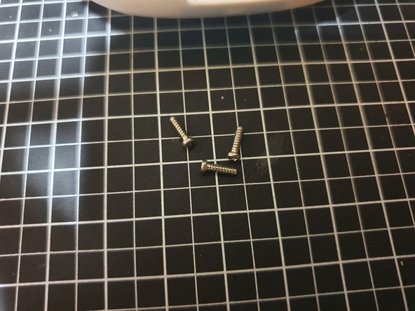

  3. MUJI Portable Aroma Diffuser Disassembly, 커버의 나사 4개를 제거해주세요.: crwdns2935265:03crwdnd2935265:01crwdnd2935265:03crwdne2935265:0 MUJI Portable Aroma Diffuser Disassembly, 커버의 나사 4개를 제거해주세요.: crwdns2935265:03crwdnd2935265:02crwdnd2935265:03crwdne2935265:0 MUJI Portable Aroma Diffuser Disassembly, 커버의 나사 4개를 제거해주세요.: crwdns2935265:03crwdnd2935265:03crwdnd2935265:03crwdne2935265:0
    • 이때 Ifixit의 'Pro Tech Toolkit'의 J00(JIS00) 규격의 드라이버 비트를 이용하여 나사를 풀어주세요

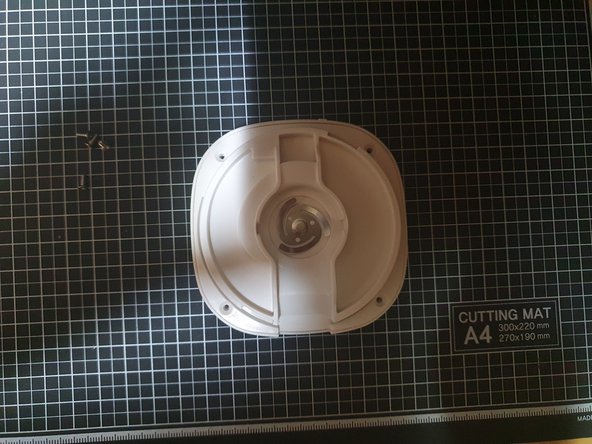

  4. MUJI Portable Aroma Diffuser Disassembly, 커버를 벗겨주세요: crwdns2935265:04crwdnd2935265:01crwdnd2935265:01crwdne2935265:0
    • 여기까지가 단순 청소나 간단한 부품 교환 목적의 분해입니다.

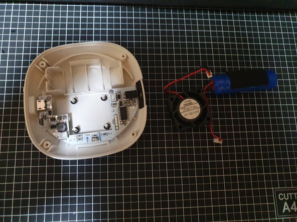

  5. MUJI Portable Aroma Diffuser Disassembly, 내부 분해: crwdns2935265:05crwdnd2935265:01crwdnd2935265:03crwdne2935265:0 MUJI Portable Aroma Diffuser Disassembly, 내부 분해: crwdns2935265:05crwdnd2935265:02crwdnd2935265:03crwdne2935265:0 MUJI Portable Aroma Diffuser Disassembly, 내부 분해: crwdns2935265:05crwdnd2935265:03crwdnd2935265:03crwdne2935265:0
    • 1. 배터리 커넥터를 먼저 뺀 후 팬의 커넥터를 빼줍니다.
    • 2. 커넥터를 제거한 배터리와 팬을 밖으로 꺼내줍니다.
    • 3. 이 단계의 모든 것을 완료한 후의 모습.

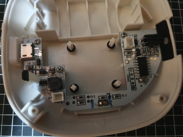

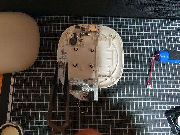

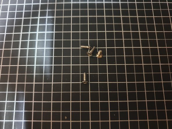

  6. MUJI Portable Aroma Diffuser Disassembly, 메인보드 나사 4개 풀기: crwdns2935265:06crwdnd2935265:01crwdnd2935265:03crwdne2935265:0 MUJI Portable Aroma Diffuser Disassembly, 메인보드 나사 4개 풀기: crwdns2935265:06crwdnd2935265:02crwdnd2935265:03crwdne2935265:0 MUJI Portable Aroma Diffuser Disassembly, 메인보드 나사 4개 풀기: crwdns2935265:06crwdnd2935265:03crwdnd2935265:03crwdne2935265:0
    • 메인보드를 분리하기 위해서 나사 4개를 'Pro Tech Toolkit'의 J00(JIS00)규격의 드라이버로 풀어줍니다.

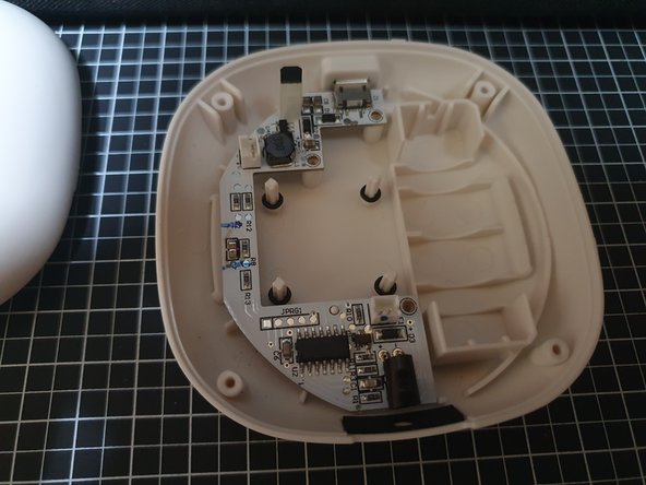

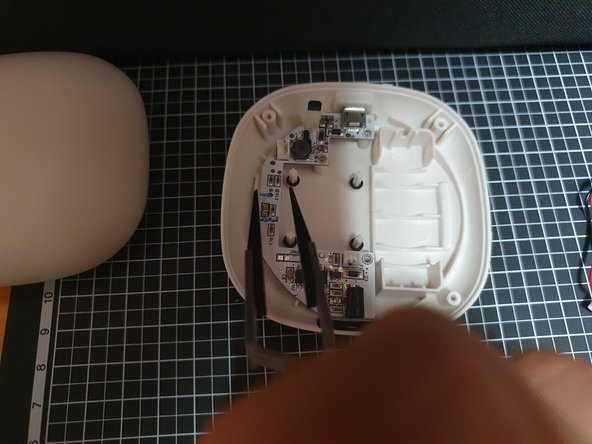

  7. MUJI Portable Aroma Diffuser Disassembly, 족집게로 메인보드를 들어냅니다.: crwdns2935265:07crwdnd2935265:01crwdnd2935265:03crwdne2935265:0 MUJI Portable Aroma Diffuser Disassembly, 족집게로 메인보드를 들어냅니다.: crwdns2935265:07crwdnd2935265:02crwdnd2935265:03crwdne2935265:0 MUJI Portable Aroma Diffuser Disassembly, 족집게로 메인보드를 들어냅니다.: crwdns2935265:07crwdnd2935265:03crwdnd2935265:03crwdne2935265:0
    • 이때 'Pro Tech Toolkit'의 '스프링 작동식 역방향 족집게'를 이용해서 들어냅니다.
기기를 재조립하려면, 해당 지침을 역순으로 따라주십시오.
