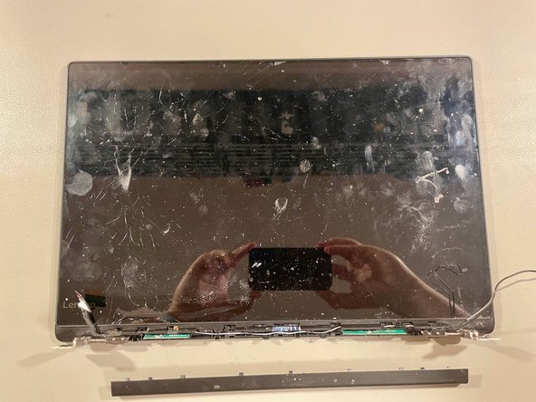

  5. Lenovo IdeaPad 530S-14IKB  Display Tausch, Bildschirm vom Chassis trennen: crwdns2935265:05crwdnd2935265:01crwdnd2935265:01crwdne2935265:0
    • Den Laptop im 90° Winkel öffnen und die vier PH0-Schrauben lösen (auch diese sind alle gleich lang).
    • Den Bildschirm und das Gehäuse vorsichtig auseinander ziehen. Auf die Kabel der Antenne und des Displays achten!

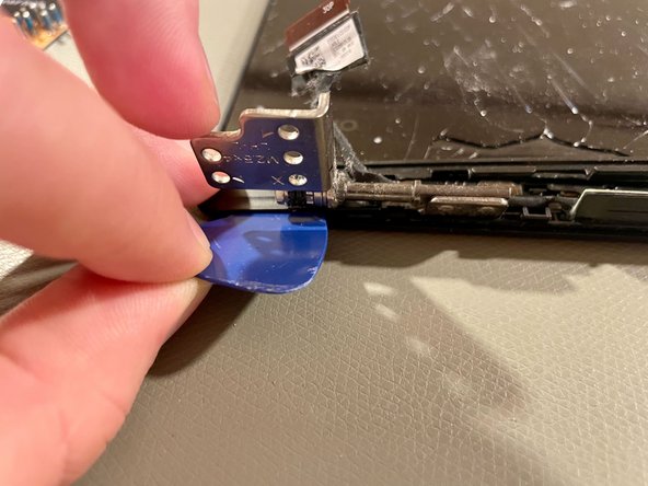

  6. Lenovo IdeaPad 530S-14IKB  Display Tausch, Abdeckungen am Display lösen: crwdns2935265:06crwdnd2935265:01crwdnd2935265:03crwdne2935265:0 Lenovo IdeaPad 530S-14IKB  Display Tausch, Abdeckungen am Display lösen: crwdns2935265:06crwdnd2935265:02crwdnd2935265:03crwdne2935265:0 Lenovo IdeaPad 530S-14IKB  Display Tausch, Abdeckungen am Display lösen: crwdns2935265:06crwdnd2935265:03crwdnd2935265:03crwdne2935265:0
    • Plastikabdeckung des Scharniers mit etwas kraft von links nach rechts schieben.
    • Klickt und lässt sich dann einfach abheben.
    • Den Abdeckstreifen vorsichtig mit einem Spudger nach oben ablösen.

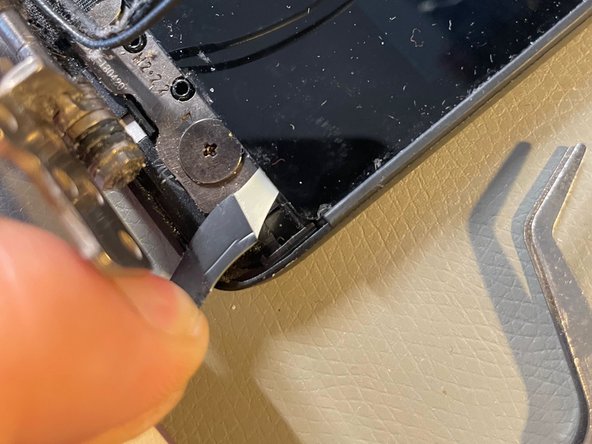

  7. Lenovo IdeaPad 530S-14IKB  Display Tausch, LCD und Glas lösen: crwdns2935265:07crwdnd2935265:01crwdnd2935265:02crwdne2935265:0 Lenovo IdeaPad 530S-14IKB  Display Tausch, LCD und Glas lösen: crwdns2935265:07crwdnd2935265:02crwdnd2935265:02crwdne2935265:0
    • Die zwei markierten Schrauben mit einem PH000-Bit abschrauben.
    • Vorsichtig und langsam die beiden Klebestreifen mit dem schwarzen Ende unter dem Display herausziehen.
    • ACHTUNG: Immer kurz greifen beim herausziehen, damit die Streifen nicht abrreißen.

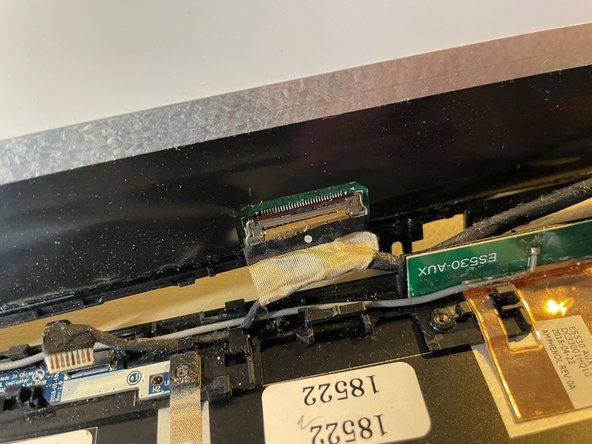

  9. Lenovo IdeaPad 530S-14IKB  Display Tausch, LCD und Glas von Abdeckung trennen: crwdns2935265:09crwdnd2935265:01crwdnd2935265:02crwdne2935265:0 Lenovo IdeaPad 530S-14IKB  Display Tausch, LCD und Glas von Abdeckung trennen: crwdns2935265:09crwdnd2935265:02crwdnd2935265:02crwdne2935265:0
    • 30-polige Steckverbindung lösen in dem der Metallsicherungsbügel nach oben geklappt wird und das Kabel nach unten herausgezogen wird.
