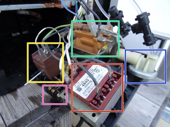

    • Diese Bauteile sind jetzt gut zugänglich und im zweiten Bild gut zu erkennen:
    • Netztransformator
    • Sensoren für die Abtropfschale
    • Pumpe
    • Membranregler
    • Elektromagnet für das Drainageventil
  10. Jura Impressa S Modelle Transformator tauschen, Transformator: crwdns2935265:010crwdnd2935265:01crwdnd2935265:01crwdne2935265:0
    • Ziehe die beiden grauen (230 V) und die beiden weißen Flachstecker (15 V) vom Transformator ab.
    • Hebe den Transformator aus dem Pumpenträger heraus.
    • Zum Prüfen des Transformators kannst du zunächst die Widerstände messen: an den 15 V Anschlüssen (sekundär) sollte es etwa 1 Ohm sein, an den 230 V Anschlüssen (primär) etwa 100 Ohm.
    • Du kannst auch auf der 230 V (Primär-)seite eine Wechselspannung von etwa 20 V anlegen, dann sollte an der 15 V (Sekundär-)seite etwa 1,4 V zu messen sein. Vertausche keinesfalls die Primär- mit der Sekundärseite, sonst könntest du gefährlich hohe Spannungen erhalten.
