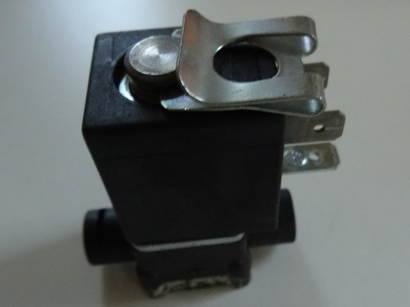

  9. Jura Impressa S Modelle Magnetventil tauschen, Magnetventil: crwdns2935265:09crwdnd2935265:01crwdnd2935265:03crwdne2935265:0 Jura Impressa S Modelle Magnetventil tauschen, Magnetventil: crwdns2935265:09crwdnd2935265:02crwdnd2935265:03crwdne2935265:0 Jura Impressa S Modelle Magnetventil tauschen, Magnetventil: crwdns2935265:09crwdnd2935265:03crwdnd2935265:03crwdne2935265:0

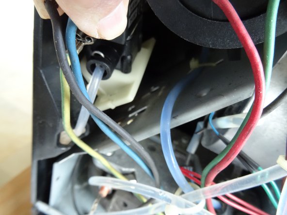

    • Das Magnetventil befindet sich hinten links oben an der Maschine. (Orange markiert). Es ist im schräg verlaufenden Teil des Käfigs für die Erhitzer eingebaut. Das Ventil kann leicht ausgebaut werden, ohne den Käfig herauszuziehen. Falls du den Käfig doch herausholen möchtest, findest du hier die passende Anleitung.
  10. Jura Impressa S Modelle Magnetventil tauschen: crwdns2935265:010crwdnd2935265:01crwdnd2935265:02crwdne2935265:0 Jura Impressa S Modelle Magnetventil tauschen: crwdns2935265:010crwdnd2935265:02crwdnd2935265:02crwdne2935265:0
    • Der weiße Träger des Ventils ist in zwei Langlöchern im schrägen Teil des Metallkäfigs befestigt. Der Träger muss etwa 1 cm nach oben verschoben werden, dann lässt sich das Ventil herausheben.
    • Der Träger wird von zwei kleinen Kunsstoffrasten festgehalten. Drücke die Kunststoffrasten von unten mit einem angewinkelten spitzen Werkzeug hinein, dann sind die Rasten frei.
  11. Jura Impressa S Modelle Magnetventil tauschen: crwdns2935265:011crwdnd2935265:01crwdnd2935265:02crwdne2935265:0 Jura Impressa S Modelle Magnetventil tauschen: crwdns2935265:011crwdnd2935265:02crwdnd2935265:02crwdne2935265:0
    • Hebe das Ventil nach oben heraus.
    • Das Ventil ist noch an drei Kabel angeschlossen. Ziehe die Kabelschuhe ab, merke dir die Position.
    • Vorne und hinten ist das Ventil mit Schläuchen angeschlossen. Ziehe die Klammern heraus und löse die Schläuche ab. Auf dem Schlauch ist ein O-Ring zum Abdichten aufgesteckt. Er bleibt auf dem Schlauch oder im Ventil hängen. Ersetze ihn beim Zusammenbau durch einen neuen.
    • Es gibt Ventile, die mit Legris-Anschlüssen versehen sind. Hier gibt es keine Klammern, sondern die Schläuche müssen zum Ventil hin gedrückt, dann der kleine Ring am Anschluss ebenfalls zum Ventil hin gedrückt werden. Dann kann der Schlauch mit etwas Kraft herausgezogen werden.
Arbeite die Schritte in umgekehrter Reihenfolge ab, um dein Gerät wieder zusammenzubauen.
