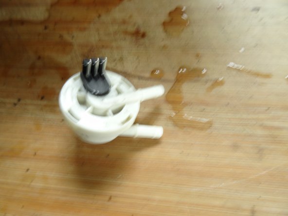

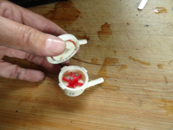

  4. Jura Impressa S Modelle Flowmeter tauschen/revidieren: crwdns2935265:04crwdnd2935265:01crwdnd2935265:03crwdne2935265:0 Jura Impressa S Modelle Flowmeter tauschen/revidieren: crwdns2935265:04crwdnd2935265:02crwdnd2935265:03crwdne2935265:0 Jura Impressa S Modelle Flowmeter tauschen/revidieren: crwdns2935265:04crwdnd2935265:03crwdnd2935265:03crwdne2935265:0
    • Blase am unteren Stutzen in das Flowmeter hinein. Es muss recht leicht gehen und du solltest hören, wie die Turbine surrt.
    • Die obere Hälfte des Flowmeters ist mit einem Bajonettverschluss eingerastet. Drehe den oberen Teil etwas gegen den Uhrzeigersinn.
    • Hebe die oberen Hälfte ab. Achte auf den Dichtring. Die Turbine kann einfach herausgehoben werden.
    • Nun kannst du alles gut reinigen und entkalken. Reinige insbesondere den Eingangsstutzen, z.B. mit einer Nadel. Die Öffnung ist ziemlich eng.
    • Wenn die Turbine jetzt nicht leicht läuft, muss das Flowmeter getauscht werden. Eventuell ist auch der Sensor selbst defekt.
