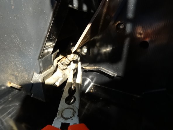

  8. Jura Impressa S Modelle  Brühgruppe ausbauen, Jura Impressa S Modelle Brühgruppe ausbauen: crwdns2935265:08crwdnd2935265:01crwdnd2935265:02crwdne2935265:0 Jura Impressa S Modelle  Brühgruppe ausbauen, Jura Impressa S Modelle Brühgruppe ausbauen: crwdns2935265:08crwdnd2935265:02crwdnd2935265:02crwdne2935265:0
    • Unten an der Brühgruppe strömt das heiße Wasser über einen Druckschlauch mit Winkelanschluss in das Drainageventil ein. Der Anschluss wird mit einer Klammer gesichert.
    • Bei älteren Modellen ist der Schlauch ohne Anschlusswinkel eingesteckt. Es ist beim Zusammenbau knifflig, diesen Schlauch wieder anzuschließen. Wenn du es dir einfacher machen willst, dann kaufe dir diesen Anschlusswinkel nach, er ist nicht teuer.
    • Ziehe die Klammer am Anschlusswinkel des Druckschlauchs heraus.
    • Hebe den Anschlusswinkel nach oben aus dem Drainageventil heraus. Das geht manchmal ein wenig schwer.
    • Der Anschlusswinkel ist mit einem O-Ring abgedichtet. Der Ring bleibt entweder im Anschluss oder am Winkelstück hängen. Tausche ihn beim Zusammenbau aus.
