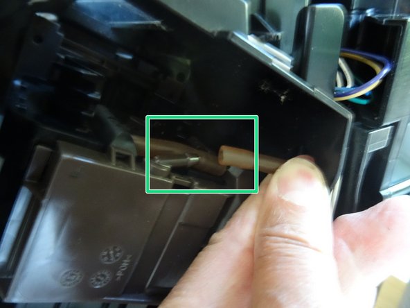

  7. Jura Impressa E4 - E8 (neue Modelle) Brühgruppe ausbauen, Klappe öffnen: crwdns2935265:07crwdnd2935265:01crwdnd2935265:01crwdne2935265:0
    • Über der Brühgruppe befindet sich eine Klappe. Ziehe zunächst den Silikonschlauch ab.
    • Drehe die Torx T15 Schraube heraus.
    • Raste die Klappe oben aus und hebe sie heraus.

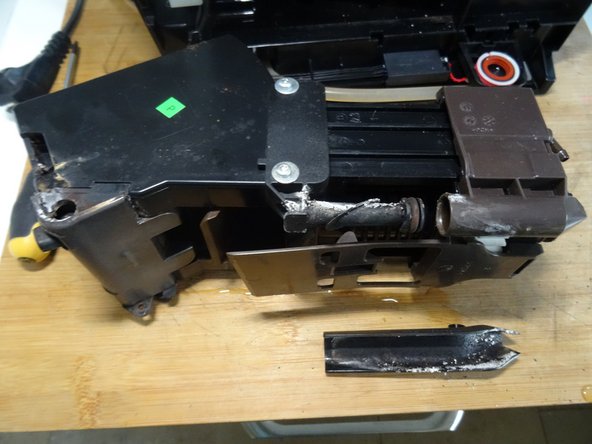

  9. Jura Impressa E4 - E8 (neue Modelle) Brühgruppe ausbauen, Brühgruppe losschrauben: crwdns2935265:09crwdnd2935265:01crwdnd2935265:02crwdne2935265:0 Jura Impressa E4 - E8 (neue Modelle) Brühgruppe ausbauen, Brühgruppe losschrauben: crwdns2935265:09crwdnd2935265:02crwdnd2935265:02crwdne2935265:0
    • Die Brühgruppe ist mit drei tiefliegenden Torx T15 Schrauben befestigt. Du benötigst einen Schraubendreher mit langem Schaft.
    • Drehe drei Torx T15 Schrauben heraus.
    • Hebe die Brühgruppe vorsichtig heraus.
Arbeite die Schritte in umgekehrter Reihenfolge ab, um dein Gerät wieder zusammenzubauen.
