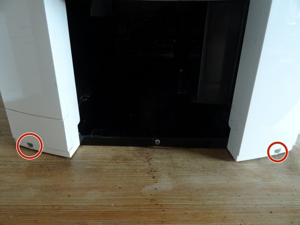

    • Unter den beiden Deckeln sind zwei Schrauben, meistens TX 15. Drehe sie heraus. Hebe die Oberseite hoch und entferne sie . Sie klemmt manchmal etwas.
    • Schiebe die beiden Seitenteile etwa 1 cm nach hinten, das klemmt häufig. Falls nötig, setze ein Plastikwerkzeug in den Spalt zwischen Vorderseite und den Seitenteilen ein und vergrößere vorsichtig den Spalt. Dann lassen sie sich leicht abnehmen.

    • Dann kannst du die Vorderseite abnehmen. Sie ist noch mit zwei Rasten an der Bodenplatte befestigt. Hebe das Gerät leicht an, löse die beiden Rasten und nimm die Vorderseite ab.
    • Die Vorderseite ist noch mit Kabeln und dem Dampfschlauch mit dem Gerät verbunden, Der Dampfschlauch kann gelöst werden, wenn man die Klammer am Ende abzieht. Je nach Reparatur können die Kabel verbleiben oder die Stecker am Leistungsprint abgezogen werden.

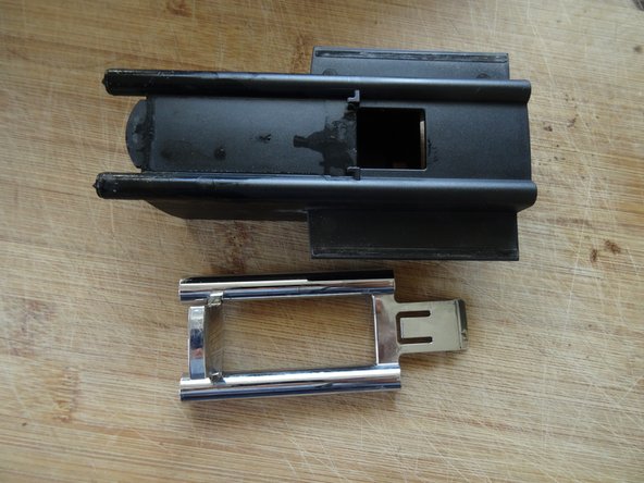

    • Auf den Kaffeeauslauf ist eine Zierblende aufgesteckt. Sie wird von einer Raste gehalten. Löse sie ab.
    • Im Innern steckt noch eine Verteilerdüse. Löse die Raste am oberen Rand und hole die Düse heraus.
    • Reinige den Kaffeeauslauf gründlich oder ersetze ihn durch einen neuen.
