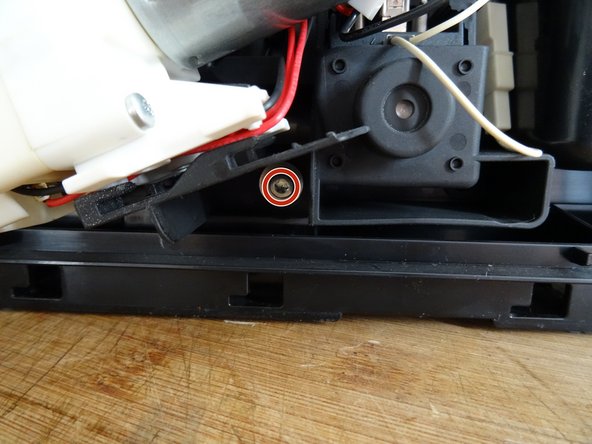

  11. Jura Capresso IMPRESSA J5 Flowmeter tauschen/revidieren, Jura J5 Magnet Drainageventil: crwdns2935265:011crwdnd2935265:01crwdnd2935265:01crwdne2935265:0
    • Der Motor für das Drainageventil befindet sich in der unteren Seitenmitte des Gerätes. Er ist mit drei Schrauben befestigt und mit mehreren Flachsteckern angeschlossen. Im Bild ist das Keramikventil bereits abgeschoben.
    • Hinweis: bei Modellen ab J6 ist ein Motor verbaut und kein Magnet.
  12. Jura Capresso IMPRESSA J5 Flowmeter tauschen/revidieren: crwdns2935265:012crwdnd2935265:01crwdnd2935265:03crwdne2935265:0 Jura Capresso IMPRESSA J5 Flowmeter tauschen/revidieren: crwdns2935265:012crwdnd2935265:02crwdnd2935265:03crwdne2935265:0 Jura Capresso IMPRESSA J5 Flowmeter tauschen/revidieren: crwdns2935265:012crwdnd2935265:03crwdnd2935265:03crwdne2935265:0

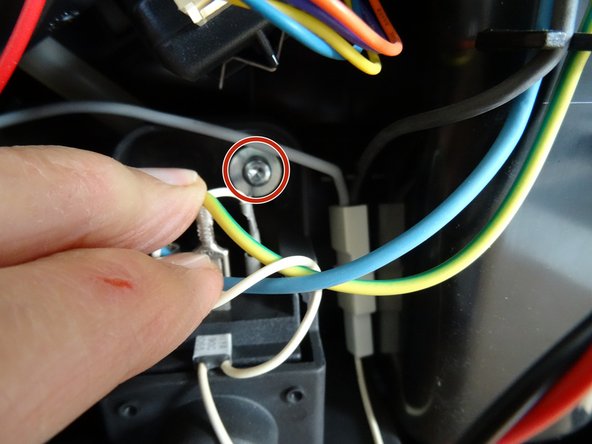

    • Drehe die drei Torx T15 Schrauben am Motor für das Drainageventil heraus. Achte auf die Unterlegscheiben darunter.
    • Ziehe den Motor vorsichtig heraus.
    • Wenn du ihn austauschen willst, musst du noch die Flachstecker abziehen. Merke dir, wo die Verbinder angeschlossen sind.

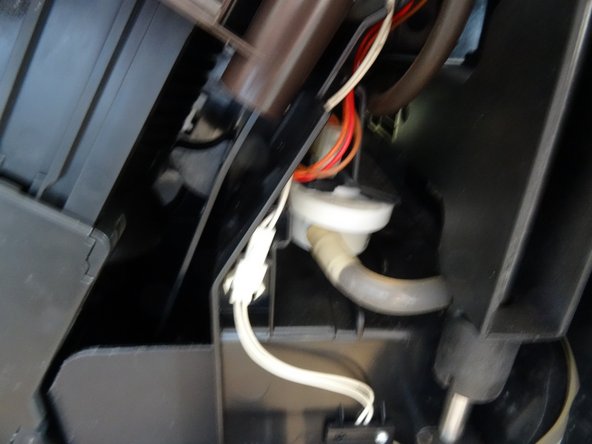

  13. Jura Capresso IMPRESSA J5 Flowmeter tauschen/revidieren, Flowmeter: crwdns2935265:013crwdnd2935265:01crwdnd2935265:02crwdne2935265:0 Jura Capresso IMPRESSA J5 Flowmeter tauschen/revidieren, Flowmeter: crwdns2935265:013crwdnd2935265:02crwdnd2935265:02crwdne2935265:0
    • Das Flowmeter ist im vorderen Bereich des Gerätes neben der Brühgruppe eingeschoben. Der Zufluss auf der Vorderseite ist gut zu erkennen und kann vorsichtig abgeschoben werden.

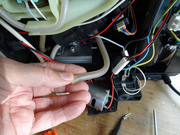

    • Der Abfluss auf der Rückseite ist nicht so leicht zugänglich. Drehe die Maschine um, so dass der Wärmetauscher vor dir liegt.
    • Ziehe den Schlauch am Wärmetauscher ab. Er führt direkt zum Flowmeter.
    • Nun ist der Abflussschlauch vom Flowmeter frei, löse ihn noch aus seinen Führungen heraus.

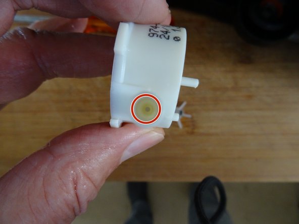

    • Blase in den unteren Zulaufstutzen des Flowmeters. Du solltest hören, wie die Turbine schön surrt.
    • Das Flowmeter kann leicht geöffnet werden. Drehe das Oberteil ein wenig im Uhrzeigersinn und nimm es ab. Achte beim Zusammenbau auf die Dichtung.
    • Der Zulaufkanal ist sehr dünn, hier setzt sich meistens der Schmutz ab. Nimm eine Nadel und stoße die Öffnung frei.
    • Reinige das Flowmeter gut und setze es wieder zusammen
