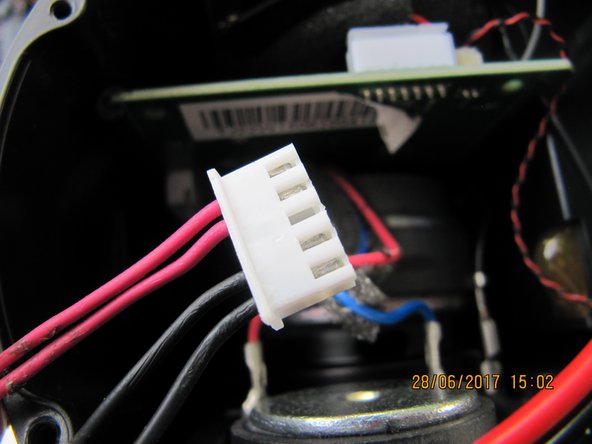

    • 8,4 V externer Akku für JBL Extreme
  2. JBL Xtreme Akku austauschen high power: crwdns2935265:02crwdnd2935265:01crwdnd2935265:01crwdne2935265:0
    • Gehäuse aufschrauben dazu die Hülle entfernen.
  3. JBL Xtreme Akku austauschen high power: crwdns2935265:03crwdnd2935265:01crwdnd2935265:01crwdne2935265:0
    • Akkufach mit 8 Schrauben lösen. Akku entfernen. Loch bohren. Löcher wegen der Luftdichtigkeit mit Heißkleber verschließen.
  4. JBL Xtreme Akku austauschen high power: crwdns2935265:04crwdnd2935265:01crwdnd2935265:02crwdne2935265:0 JBL Xtreme Akku austauschen high power: crwdns2935265:04crwdnd2935265:02crwdnd2935265:02crwdne2935265:0
    • Anschlüsser + und - verlöten. Zur Stromversogung einen DC Hohlbuchse 5.5 x 2.1 verwenden. Kabelenden Isolieren.
  5. JBL Xtreme Akku austauschen high power: crwdns2935265:05crwdnd2935265:01crwdnd2935265:01crwdne2935265:0
    • Akku 8,4 Volt. 13200mAh 8,4V Akku Batterie-Pack Ladegeraet für Fahrradlampe-XML-T6
  6. JBL Xtreme Akku austauschen high power: crwdns2935265:06crwdnd2935265:01crwdnd2935265:01crwdne2935265:0
    • Solarstorm 2S2P 18650 Battery Case.
    • 4xPanasonic NCR18650B 3,7V 3400mAh=14400 mAh
    • + 5V USB ON/OFF Button
Arbeite die Schritte in umgekehrter Reihenfolge ab, um dein Gerät wieder zusammenzubauen.

step 2: unscrew the screws …. thats th point, where are the screws. the body looks like glued.

WTF?!? Don’t do this. Buy a replacement battery online, and swap it out. Don’t drill holes, add glue, and try to cram in some battery that isn’t built for it!
