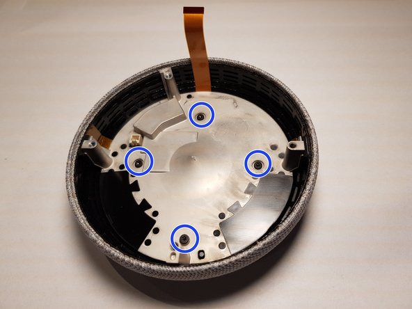

  6. Google Home Mini Teardown: crwdns2935265:06crwdnd2935265:01crwdnd2935265:03crwdne2935265:0 Google Home Mini Teardown: crwdns2935265:06crwdnd2935265:02crwdnd2935265:03crwdne2935265:0 Google Home Mini Teardown: crwdns2935265:06crwdnd2935265:03crwdnd2935265:03crwdne2935265:0
    • Löse nun 4 weitere Schrauben an dem Oberteil des Geräts
    • 4x 8mm T9 Schrauben
  7. Google Home Mini Teardown: crwdns2935265:07crwdnd2935265:01crwdnd2935265:03crwdne2935265:0 Google Home Mini Teardown: crwdns2935265:07crwdnd2935265:02crwdnd2935265:03crwdne2935265:0 Google Home Mini Teardown: crwdns2935265:07crwdnd2935265:03crwdnd2935265:03crwdne2935265:0
    • Entferne nun das Lautsprecherkabel mit einem Spudger.
    • Als nächstes 4 weitere Schrauben lösen
    • 4x 9mm T6 Schrauben
