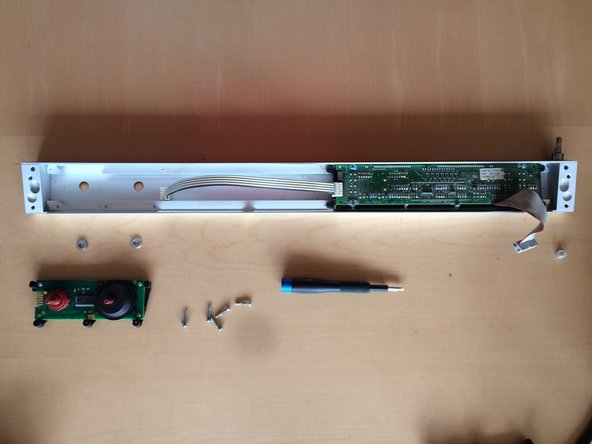

  4. Gaggenau HLED22 Temperatur- und Feuchtigkeitsschalter austauschen: crwdns2935265:04crwdnd2935265:01crwdnd2935265:02crwdne2935265:0 Gaggenau HLED22 Temperatur- und Feuchtigkeitsschalter austauschen: crwdns2935265:04crwdnd2935265:02crwdnd2935265:02crwdne2935265:0
    • Das Flachbandkabel vom Schalter zum Display abziehen und die 5 Schrauben lösen.
    • Eine Reinigung lohnt sich im Anschluss!
Arbeite die Schritte in umgekehrter Reihenfolge ab, um dein Gerät wieder zusammenzubauen.

Schritt 3: leider sind die 4 Schrauben auf der Rückseite der Verblendung und in meinem Fall war der Dampfgarer schon bzw. noch eingebaut, weshalb es mir nicht möglich war ein Foto davon zu machen, die Kamera passt einfach nicht dazwischen. Ich weiß auch, dass die Bildqualität etwas zu wünschen lässt, aber man kann beim Bild auf den beiden Außenseiten der Verblendung 4 Löcher sehen, die werden jeweils von der Rückseite gehalten. Auf dem letzten Foto von Schritt 4 kann man es auch sehen. Man sieht die Schrauben auch sofort wenn man das Gerät etwas herauszieht.
Bzgl. der Fixierung der Tür: Das ist ein kleines Metallstück das lose in der ausgefrästen Mulde liegt und entsprechend leicht rausfallen kann. Sieht man ebenfalls auf Bild 4.2, dort liegt es unterhalb der Mulde. Ich werde das nochmal markieren.
