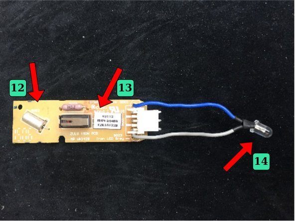

    • Gestion de l'inclinaison du fer. Ce fer dispose d'un capteur d'inclinaison ou de mouvement (rep12) Il s'agit d'une capsule contenant une bille. Lorsque le fer est horizontal, la bille ferme un contact: la résistance chauffe. Lorsque le fer est incliné (sur son socle, par ex.), le contact s'ouvre. La résistance n'est plus alimentée.

    • Ce petit PCB supporte également le switch vapeur (rep13) actionné par le bouton vapeur (rep5) et le capteur d'inclinaison (rep12)

    • Le bouton poussoir (rep13) qui commande la projection de vapeur se teste en continuité. L'interrupteur d'inclinaison (rep12) également.
