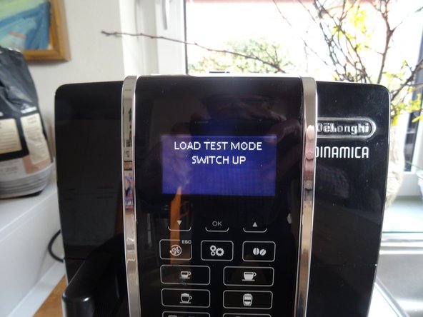

    2. ECAM 350.55 Testmodus: crwdns2935265:02crwdnd2935265:01crwdnd2935265:02crwdne2935265:0 ECAM 350.55 Testmodus: crwdns2935265:02crwdnd2935265:02crwdnd2935265:02crwdne2935265:0
      • Ziehe die Abtropfschale ein Stück weit heraus, die entsprechende Meldung erscheint im Display. (Im Bild auf Englisch)

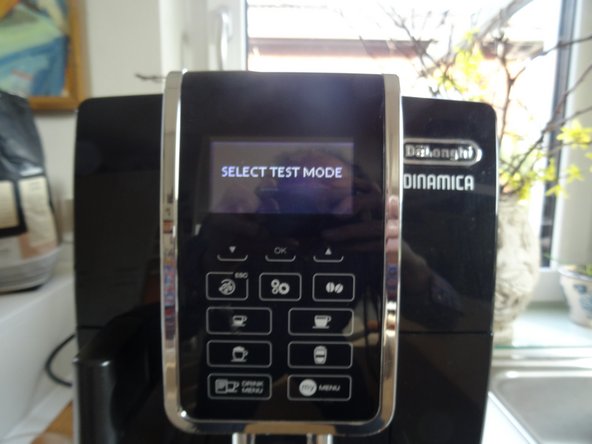

    3. ECAM 350.55 Testmodus: crwdns2935265:03crwdnd2935265:01crwdnd2935265:03crwdne2935265:0 ECAM 350.55 Testmodus: crwdns2935265:03crwdnd2935265:02crwdnd2935265:03crwdne2935265:0 ECAM 350.55 Testmodus: crwdns2935265:03crwdnd2935265:03crwdnd2935265:03crwdne2935265:0
      • Drücke und halte zuerst die ESC-Taste, dann noch dazu die restlichen drei Tasten in den anderen Ecken gleichzeitig.
      • Im Display erscheint "SELECT TEST MODE". Schiebe die Abtropfschale wieder ein
      • Drücke die Taste "DRINK MENU"

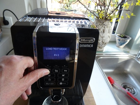

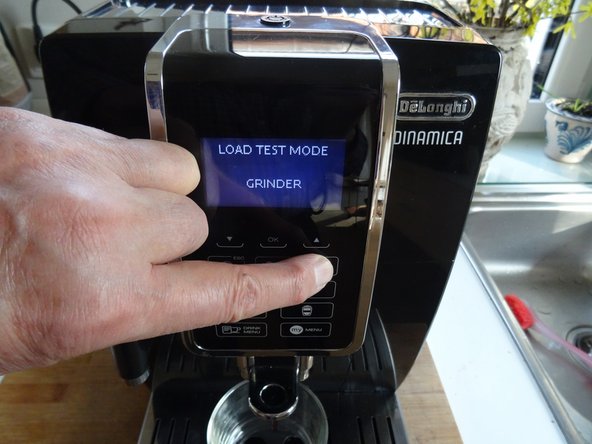

    4. ECAM 350.55 Testmodus: crwdns2935265:04crwdnd2935265:01crwdnd2935265:03crwdne2935265:0 ECAM 350.55 Testmodus: crwdns2935265:04crwdnd2935265:02crwdnd2935265:03crwdne2935265:0 ECAM 350.55 Testmodus: crwdns2935265:04crwdnd2935265:03crwdnd2935265:03crwdne2935265:0
      • Nun kannst du verschiedene Funktionen testen:
      • Brühgruppe aufwärts/Brühgruppe abwärts
      • Ev2 = Elektroventil2 klickt (oberes 3-Wege-Ventil)
      • Ev1 = Elektroventil1 klickt (unteres 3-Wege-Ventil)
      • Mahlwerk läuft
      • Heizung Kaffee wird heiß
      • Heizung Dampf wird heiß
      • Pumpe läuft
