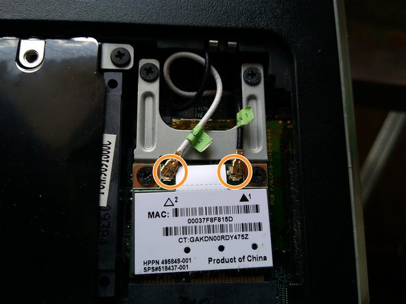

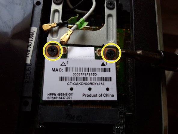

    • remueve los 2 tornillos phillips #00 que cubre la tapa del disco duro y tarjeta wi-fi
    • retira la tapa y remueve los 2 conectores de la antena wi-fi que van a la tarjeta wi-fi
    • remueve los 2 tornillos y retira la tarjeta wi-fi

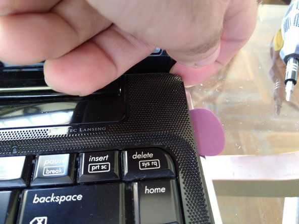

  8. Desmontaje de laptop HP Pavilion dv4-2040us: crwdns2935265:08crwdnd2935265:01crwdnd2935265:03crwdne2935265:0 Desmontaje de laptop HP Pavilion dv4-2040us: crwdns2935265:08crwdnd2935265:02crwdnd2935265:03crwdne2935265:0 Desmontaje de laptop HP Pavilion dv4-2040us: crwdns2935265:08crwdnd2935265:03crwdnd2935265:03crwdne2935265:0
    • voltea la laptop y abre la pantalla

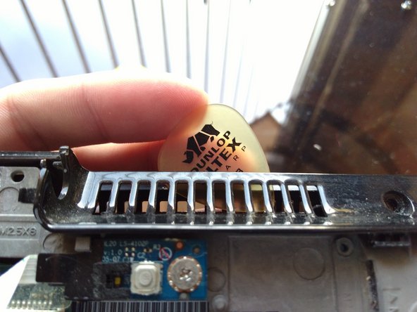

    • usa pajuelas para desprender parcialmente el plástico que rodea el teclado

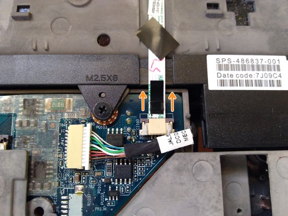

  9. Desmontaje de laptop HP Pavilion dv4-2040us: crwdns2935265:09crwdnd2935265:01crwdnd2935265:02crwdne2935265:0 Desmontaje de laptop HP Pavilion dv4-2040us: crwdns2935265:09crwdnd2935265:02crwdnd2935265:02crwdne2935265:0
    • sacar parcialmente el teclado de su sitio, primero la parte superior, luego levantar la inferior
    • presionar a ambos lados para liberar los retenedores del cable de cinta

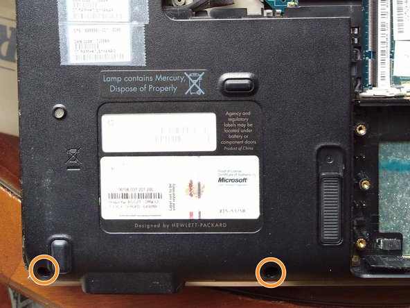

  10. Desmontaje de laptop HP Pavilion dv4-2040us: crwdns2935265:010crwdnd2935265:01crwdnd2935265:03crwdne2935265:0 Desmontaje de laptop HP Pavilion dv4-2040us: crwdns2935265:010crwdnd2935265:02crwdnd2935265:03crwdne2935265:0 Desmontaje de laptop HP Pavilion dv4-2040us: crwdns2935265:010crwdnd2935265:03crwdnd2935265:03crwdne2935265:0

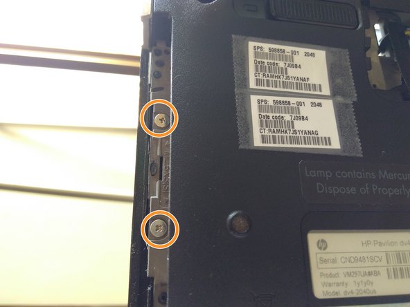

    • remover 2 tornillos debajo del teclado, en la esquina inferior izquierda
    • remover los 2 tornillos que estaban cubiertos por la unidad de DVD

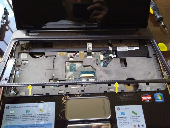

    • remover completamente el plástico alrededor del teclado
  11. Desmontaje de laptop HP Pavilion dv4-2040us: crwdns2935265:011crwdnd2935265:01crwdnd2935265:01crwdne2935265:0
    • Antes de despegar el plástico alrededor del teclado, retira el cable de cinta que lo sostiene

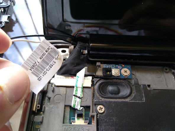

  12. Desmontaje de laptop HP Pavilion dv4-2040us: crwdns2935265:012crwdnd2935265:01crwdnd2935265:03crwdne2935265:0 Desmontaje de laptop HP Pavilion dv4-2040us: crwdns2935265:012crwdnd2935265:02crwdnd2935265:03crwdne2935265:0 Desmontaje de laptop HP Pavilion dv4-2040us: crwdns2935265:012crwdnd2935265:03crwdnd2935265:03crwdne2935265:0

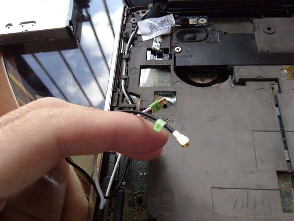

    • Sacar el cable de la antena wi-fi y retirar la etiqueta

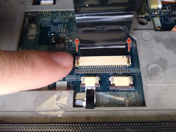

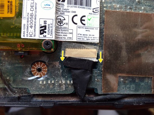

  13. Desmontaje de laptop HP Pavilion dv4-2040us: crwdns2935265:013crwdnd2935265:01crwdnd2935265:03crwdne2935265:0 Desmontaje de laptop HP Pavilion dv4-2040us: crwdns2935265:013crwdnd2935265:02crwdnd2935265:03crwdne2935265:0 Desmontaje de laptop HP Pavilion dv4-2040us: crwdns2935265:013crwdnd2935265:03crwdnd2935265:03crwdne2935265:0
    • empuja ambos extremos del cable de la pantalla usando una herramienta hasta desconectarlo
    • hacer lo mismo con el cable de cinta del extremo derecho de la pantalla

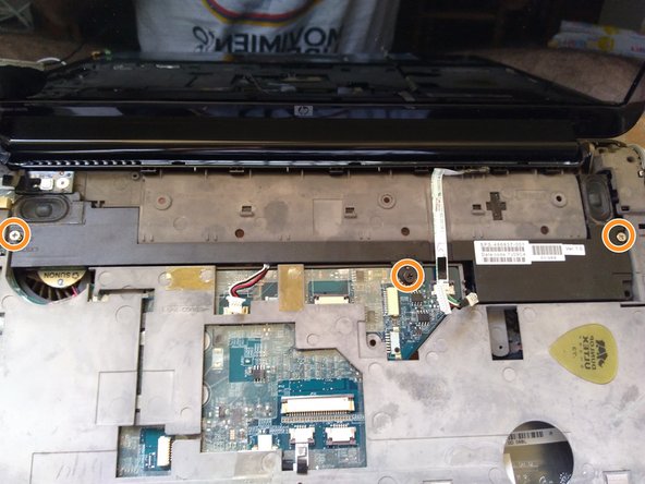

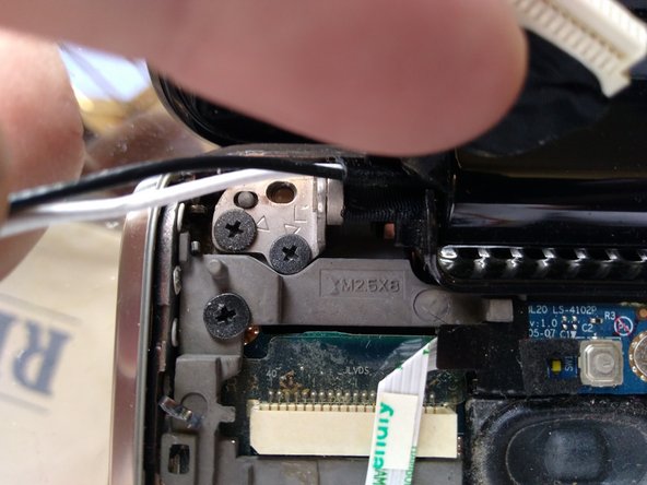

    • retirar el cable de poder de los altavoces
    • remueve los 3 tornillos de los altavoces

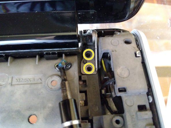

    • remueve los altavoces y los 2 tornillos que sostienen la pantalla en el lado derecho

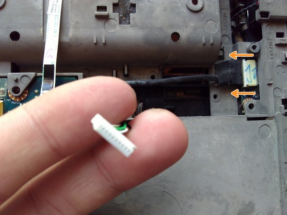

    • remueve la cable de cinta que conecta con el encendido
    • remueve el cable de cinta que conecta con el touchpad
  16. Desmontaje de laptop HP Pavilion dv4-2040us: crwdns2935265:016crwdnd2935265:01crwdnd2935265:03crwdne2935265:0 Desmontaje de laptop HP Pavilion dv4-2040us: crwdns2935265:016crwdnd2935265:02crwdnd2935265:03crwdne2935265:0 Desmontaje de laptop HP Pavilion dv4-2040us: crwdns2935265:016crwdnd2935265:03crwdnd2935265:03crwdne2935265:0
    • remueve los 3 tornillos debajo del armazón de la pantalla
    • remueve el cable completamente

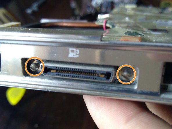

    • remover el tornillo que sostiene la tarjeta madre a la carcasa inferior
    • remover los 2 tornillos laterales, usa un destornillador de punta plana
    • remover cable de la esquina inferior derecha en la parte de abajo de la laptop

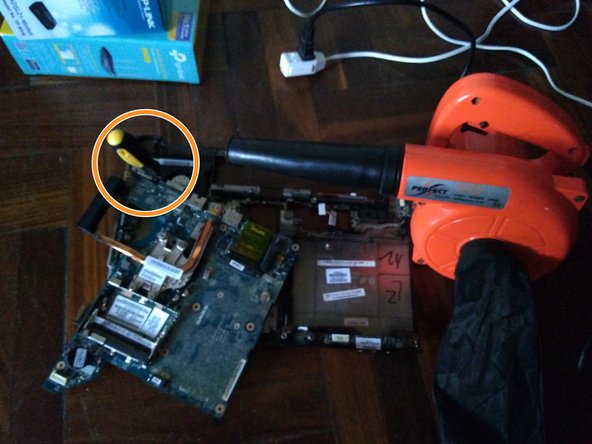

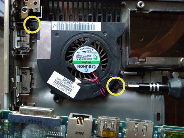

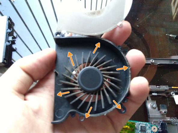

    • remover la pelusa acumulada con la mano o pinzas
    • usar un destornillador para trabar el ventilador y evitar que se mueva durante la limpieza con soplador
    • remover 2 tornillos que fijan el ventilador al chasis

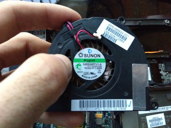

  21. Desmontaje de laptop HP Pavilion dv4-2040us: crwdns2935265:021crwdnd2935265:01crwdnd2935265:03crwdne2935265:0 Desmontaje de laptop HP Pavilion dv4-2040us: crwdns2935265:021crwdnd2935265:02crwdnd2935265:03crwdne2935265:0 Desmontaje de laptop HP Pavilion dv4-2040us: crwdns2935265:021crwdnd2935265:03crwdnd2935265:03crwdne2935265:0
    • usa un destornillador phillips #000 para remover los 4 tornillos que cierran la carcasa del ventilador
    • usa un cepillo de dientes o una brocha pequeña y suave para remover el polvo. ADVERTENCIA: las aspas son muy frágiles, no presionarlas fuerte ni con los dedos
    • vuelve a cerrar y atornillar la carcasa del ventilador. puedes ver que requiere 5 voltios, 1.55 watts y usa un cable de 2 pines

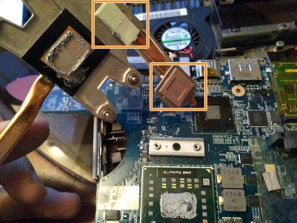

    • afloja los 4 tornillos que mantiene el disipador en su lugar
    • remueve el disipador de calor, NO remuevas los pads térmicos

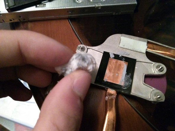

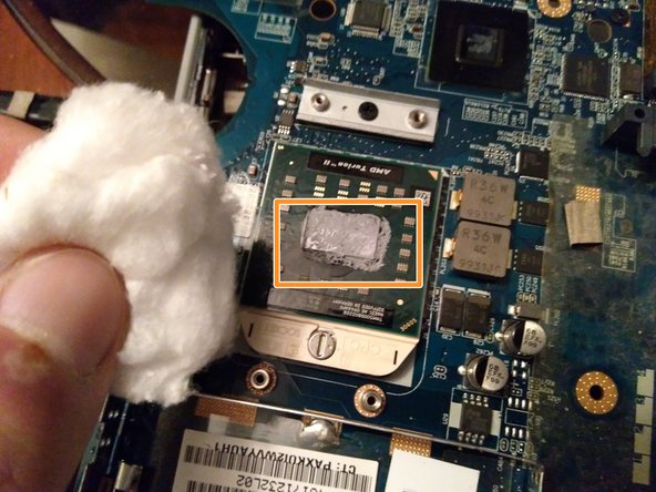

    • usa alcohol isopropílico al 70% o más, usa un algodón o papel absorbente y mójala en el alcohol
    • con el algodón ligeramente humedecido remueve la pasta térmica vieja del CPU, espera a que seque por 10 minutos
    • de la misma manera, remueve la pasta térmica del disipador de calor
  24. Desmontaje de laptop HP Pavilion dv4-2040us: crwdns2935265:024crwdnd2935265:01crwdnd2935265:02crwdne2935265:0 Desmontaje de laptop HP Pavilion dv4-2040us: crwdns2935265:024crwdnd2935265:02crwdnd2935265:02crwdne2935265:0
    • coloca una pequeña cantidad de pasta térmica nueva sobre la parte metálica del CPU
    • usa un dedo para esparcir la pasta térmica, debe ser suficiente para cubrir el metal expuesto del CPU
