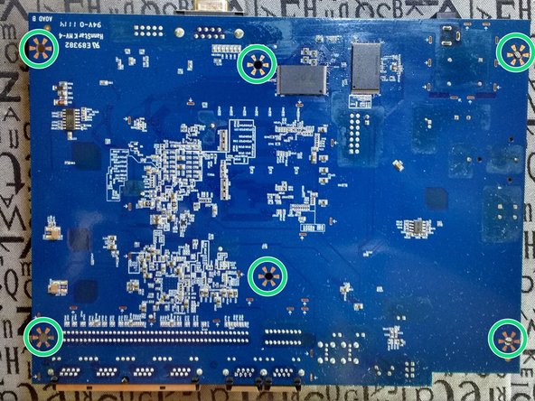

  4. Desmontaje de Zyxel firewall usg 50, Tarjeta madre: crwdns2935265:04crwdnd2935265:01crwdnd2935265:03crwdne2935265:0 Desmontaje de Zyxel firewall usg 50, Tarjeta madre: crwdns2935265:04crwdnd2935265:02crwdnd2935265:03crwdne2935265:0 Desmontaje de Zyxel firewall usg 50, Tarjeta madre: crwdns2935265:04crwdnd2935265:03crwdnd2935265:03crwdne2935265:0
    • Para retirar la tarjeta madre es necesario remover los 6 tornillos que la fijan al chasis

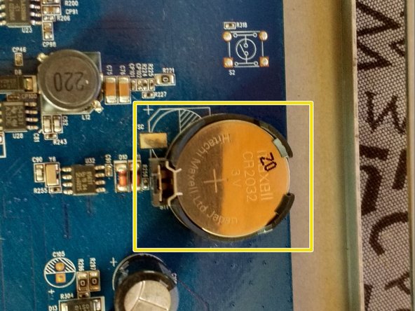

    • Si el equipo no guarda la hora, puedes sustituir la batería
    • CR2032 3 Volt Lithium
  5. Desmontaje de Zyxel firewall usg 50, Chasis: crwdns2935265:05crwdnd2935265:01crwdnd2935265:01crwdne2935265:0
    • Las gomas evitan que la placa haga contacto con el chasis.
