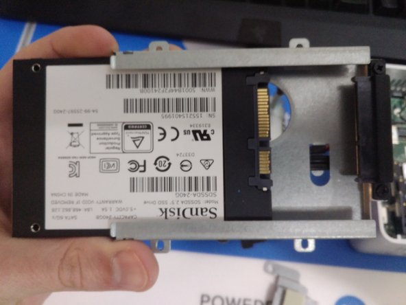

    • En la última foto, se marca la ranura para un disco SSD. Aquí es donde debería instalar la SSD de la cuchilla y usar un tornillo para mantenerla en su lugar.
  3. Desmontaje de Intel NUC5i7RYH, Desmontaje del soporte HDD: crwdns2935265:03crwdnd2935265:01crwdnd2935265:03crwdne2935265:0 Desmontaje de Intel NUC5i7RYH, Desmontaje del soporte HDD: crwdns2935265:03crwdnd2935265:02crwdnd2935265:03crwdne2935265:0 Desmontaje de Intel NUC5i7RYH, Desmontaje del soporte HDD: crwdns2935265:03crwdnd2935265:03crwdnd2935265:03crwdne2935265:0
    • Retire los 4 tornillos plateados que sujetan el disco duro en el soporte. El protector de metal con almohadilla térmica en la caja roja saldrá: esto es útil si tienes una SSD de hoja instalada, ya que la aísla del metal.
    • Con cuidado, deslice la unidad de disco duro o SSD de 2.5 "fuera de su caja.

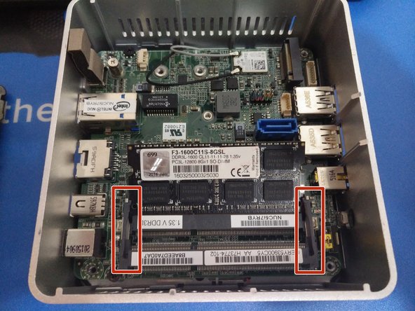

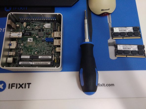

    • La extracción de la RAM en estas unidades es como en una computadora portátil estándar: doble ligeramente cada brazo en cada lado del chip, y permita que aparezca antes de deslizarlo fuera del zócalo.
    • Si usa dos barras de RAM, repita este proceso para la barra inferior debajo.
