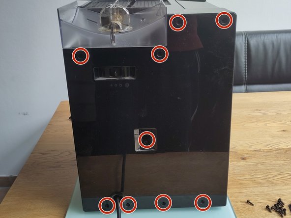

  2. Demontage Gehäuse Melitta Caffeo CI, Rückwand entfernen: crwdns2935265:02crwdnd2935265:01crwdnd2935265:02crwdne2935265:0 Demontage Gehäuse Melitta Caffeo CI, Rückwand entfernen: crwdns2935265:02crwdnd2935265:02crwdnd2935265:02crwdne2935265:0
    • 9 Tx10 Schrauben an der Rückseite entfernen. Bei der mittleren Schraube geht auch noch ein kleines Plastikplättchen mit ab.
    • Rückwand kann abgezogen werden, es gibt keine Clips oder Haken.
