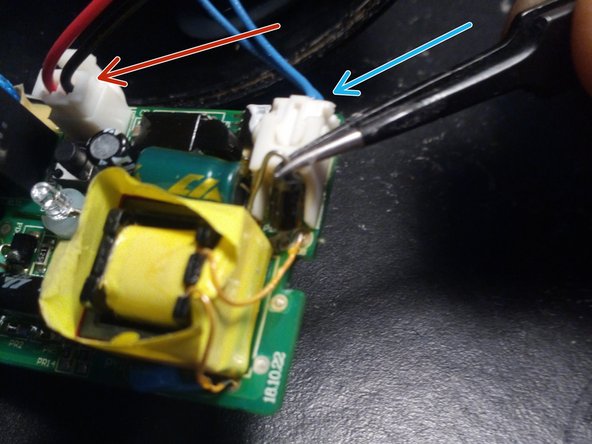

  2. DeLonghi EMF2.BK Alicia Latte Milchschäumer Diode Replacement, Platine: crwdns2935265:02crwdnd2935265:01crwdnd2935265:03crwdne2935265:0 DeLonghi EMF2.BK Alicia Latte Milchschäumer Diode Replacement, Platine: crwdns2935265:02crwdnd2935265:02crwdnd2935265:03crwdne2935265:0 DeLonghi EMF2.BK Alicia Latte Milchschäumer Diode Replacement, Platine: crwdns2935265:02crwdnd2935265:03crwdnd2935265:03crwdne2935265:0
    • Die Platine ist mit drei Schrauben und Kunststoffteilen befestigt. Nicht zu übersehen.
    • Um besser arbeiten zu können sollten die beiden Kabelbinder um die Kabel aufgetrennt werden. Vorsicht! Nicht in die Kabel schneiden.
    • Bevor die Diode getauscht wird sollten einfachere mögliche Fehler ausgeschlossen werden.
    • 1. Die drei Adern des Anschlußkabels vom Schukostecker bis zur Rückseite Kontaksteckers mit einem Multimeter auf Durchgang prüfen.
    • 2. Die beiden Temperaturschmelzsicherungen (roter Pfeil) in den transparenten Silikonschläuchen (einmal Kabel weiß, einmal blau) auf Durchgang prüfen. Dafür die Kabel von der Rückseite des Kontaktsteckers bis zur Platine verfolgen.
    • Wenn die vorherigen Prüfungen ok waren jetzt noch die Diode mit dem Multimeter (Diodenprüfung einstellen) messen. Funktioniert in diesem Fall im eingelöteten Zustand. Das Messgerät sollte in Sperrrichtung OL und gegen die Sperrrichtung einen Spannungsabfall von ca. 0,6 V anzeigen.
    • Falls das nicht angezeigt wird muss die Diode getauscht werden. Es ist eine Schottky Diode SR2100 verbaut (2 A, 100V). Besser wäre eine SR3200 (3A, 200V). Beim Tausch auf die Einbaurichtung achten. Die Dioden gibts im Internet im 5erPack für unter 4 Euro.
  3. DeLonghi EMF2.BK Alicia Latte Milchschäumer Diode Replacement, Zusatzinformation: crwdns2935265:03crwdnd2935265:01crwdnd2935265:01crwdne2935265:0
    • Die beiden blauen dünnen Kabel führen zum Temperatursensor. Dieser sollte bei Raumtemperatur ca. 100k Widerstand haben.
    • Das rote und schwarze Kabel führt zum Motor.
    • Die komplette Platine gibt es im Internet auch zu kaufen. Mit der Nummer auf der Platine im Netz suchen. Ich habe allerdings nur 2 Angebote für über 30 Euro gefunden.

Many thanks Andreas! My milk frother is from different brand (Gastroback) but looks exactly the same inside. It had the same failure. I followed your suggestion and tested the diode. And indeed, it was shorted. I further followed your advice and ordered SR3200 version. It turned out to be a larger package with thicker leads that didn’t fit into the holes of the PCB. I had to use 2 pieces of thin insulated wire to make the connection and have the diode now dangling above the PCB. Therefore, I would modify your advice for the diode specifications. Nevertheless, the unit is now working thanks to your post!

tolle Anleitung! Mein Milchaufschäumer hat leider auch den Geist aufgegeben. Nach dem Aufschrauben habe ich auch gleich einen defekten Widerstand entdeckt (im Bild eingekreist: https://ibb.co/ynkJBf13) den Habe ich auch getauscht und nicht hundern, der kondensator der eig. bei dem großen X drin ist, den habe ich auch wieder eingelötet, hatte ihn nur zum prüfen ausgelötet). Soooo, leider hat der Tausch des Widerstands nicht den erwünschten Erfolg gebracht. Dann bin ich auf deine Anleitung gestoßen und dachte mir, mega! Gleich mal ausprobieren. Habe die Diode vermessen und gedacht sie ist hin. Wie sich am Ende nach einlöten der neuen Diode rausgestellt hat, war es nicht die Diode, ich war nur zu blöd das Multimeter richtig zu bedienen :D So oder so funktionert das Teil weiterhin nicht. Auch alle anderen deiner Tipps habe ich durchgeprüft, es scheint soweit alles i.O. zu sein.
Ich würde aber gerne verstehen wo das problem liegt. Hast du vllt noch eine Idee, oder einen Schaltplan?
LG Andi

mir ist auf Deinem Foto eine der vier Gleichrichterdioden aufgefallen. Rechts im Bild die oberste. Die solltest Du im eingebauten Zustand mit dem Diodentester kontrollieren können.
Ansonsten geh mal in ein Repair-Cafe. Vielleicht triffst Du da auf einen guten Elekrotechniker.
