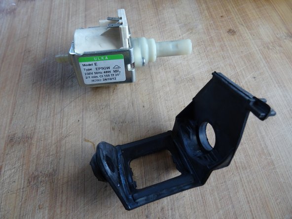

  4. DeLonghi ECAM Serie Pumpe tauschen, Pumpe: crwdns2935265:04crwdnd2935265:01crwdnd2935265:01crwdne2935265:0
    • Die Pumpe befindet sich auf der Rückseite des Gerätes. Sie ist durch eine Feder und eine Einfassung aus Gummi gelagert.

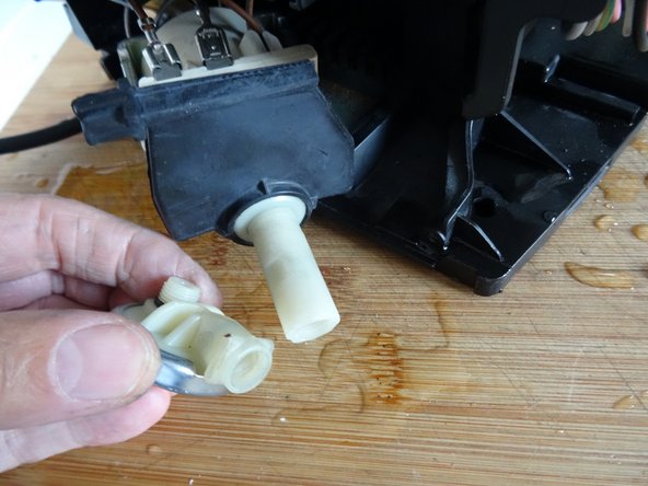

    • Ziehe die Metallklammer am Ausgang des Mebrandämpfers heraus.
    • Ziehe den Druckschlauch ab. Am Ende des Schlauchs befindet sich ein O-Ring, der meistens im Anschluss stecken bleibt. Tausche ihn beim Zusammenbau aus.
  6. DeLonghi ECAM Serie Pumpe tauschen: crwdns2935265:06crwdnd2935265:01crwdnd2935265:02crwdne2935265:0 DeLonghi ECAM Serie Pumpe tauschen: crwdns2935265:06crwdnd2935265:02crwdnd2935265:02crwdne2935265:0
    • Ziehe die Pumpe nach hinten heraus.

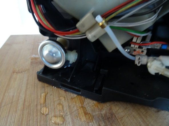

    • Schraube den Membrandämpfer gegen den Uhrzeigersinn ab.
  7. DeLonghi ECAM Serie Pumpe tauschen: crwdns2935265:07crwdnd2935265:01crwdnd2935265:01crwdne2935265:0
    • Ziehe die beiden Flachstecker und den Thermoschutzschalter ab.

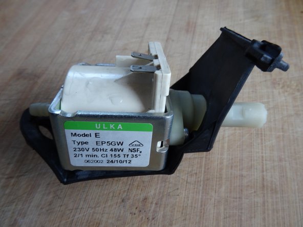

  8. DeLonghi ECAM Serie Pumpe tauschen: crwdns2935265:08crwdnd2935265:01crwdnd2935265:03crwdne2935265:0 DeLonghi ECAM Serie Pumpe tauschen: crwdns2935265:08crwdnd2935265:02crwdnd2935265:03crwdne2935265:0 DeLonghi ECAM Serie Pumpe tauschen: crwdns2935265:08crwdnd2935265:03crwdnd2935265:03crwdne2935265:0
    • Löse den Silikonschlauch auf der linken Seite ab und ziehe die Pumpe komplett heraus.
    • Entferne die Feder und den Schlauch auf der linken Seite.
    • Löse die Gummihalterung ab.
