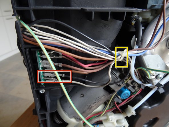

    • Drehe die Maschine so, dass das Mahlwerk zu dir zeigt. Das Mahlwerk steht ohne weitere Befestigung im Gerät. Du musst nur noch dem Verlauf der beiden schwarzen Anschlusskabeln folgen und die Stecker abziehen.
    • Drehe die Maschine so, dass die linke Seite zu dir zeigt.
    • Das schwarze Kabel ist Bestandteil des Kabelbündels. Schneide zunächst den Kabelbinder auf. Ersetze ihn beim Zusammenbau durch einen neuen.
    • Löse den Flachstecker am Ende des schwarzen Kabels. Du musst dazu eine kleine Sperre am Stecker eindrücken.
    • Fädle das schwarze Kabel aus.

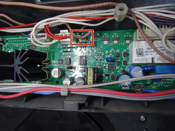

    • Drehe die Maschine so, dass die andere Seite zu dir zeigt. Das zweite schwarze Kabel führt von der Rückseite an die Steuerplatine.
    • Schneide auch hier den Kabelbinder am Kabelbündel auf. Ersetze ihn beim Zusammenbau durch einen neuen.
    • Ziehe den Flachstecker am Ende des Kabels ab. Du musst dazu eine kleine Sperre am Stecker eindrücken.
    • Fädle das zweite schwarze Kabel aus.

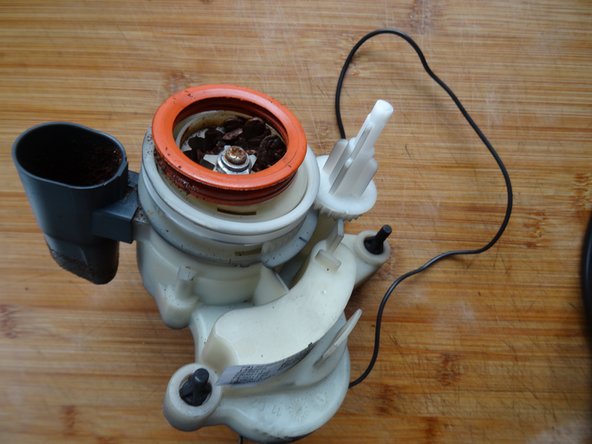

    • Drehe die Maschine mit der Rückseite zu dir.
    • Hebe das Mahlwerk nach oben heraus.

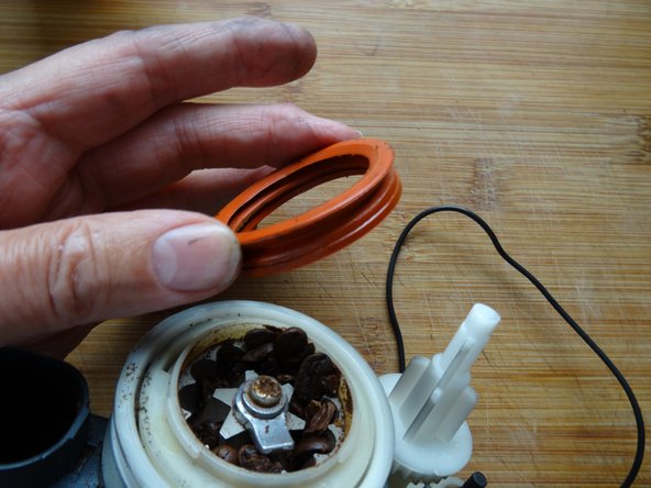

    • Nimm den roten Silikonring oben am Mahlwerk ab und übertrage ihn auf das Ersatzteil.
