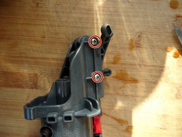

    • Drehe jeweils zwei Kreuzschlitzschrauben auf der Vorder- und Rückseite der Brühgruppe heraus.
  4. DeLonghi ECAM Serie Dichtungen der Brühgruppe erneuern: crwdns2935265:04crwdnd2935265:01crwdnd2935265:03crwdne2935265:0 DeLonghi ECAM Serie Dichtungen der Brühgruppe erneuern: crwdns2935265:04crwdnd2935265:02crwdnd2935265:03crwdne2935265:0 DeLonghi ECAM Serie Dichtungen der Brühgruppe erneuern: crwdns2935265:04crwdnd2935265:03crwdnd2935265:03crwdne2935265:0
    • Trenne nun behutsam die Vorder- und die Rückseite.

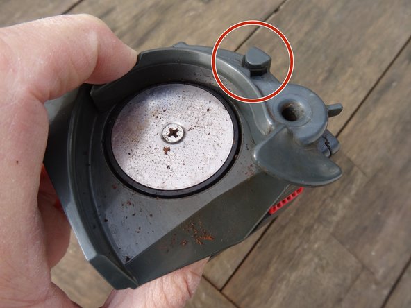

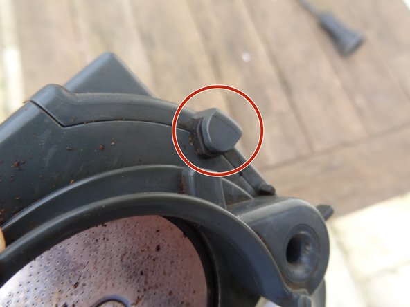

    • Achte auf den winzigen schwarzen Gummipuffer mit fünfkantigem Profil. Es handelt sich um den Anschlag für die Tresterschaufel. Er fällt oft heraus. Setze ihn beim Zusammenbau wieder zwischen die beiden Gehäusehälften ein.
    • Die Tresterschaufel oben steht unter Spannung einer Drehfeder, achte beim Ablösen darauf.
    • Beim Zusammenbau musst du zuerst die Feder der Schaufel einsetzen, dann die Schaufel weit geöffnet darauf setzen und dann einschwenken. Drücke die Schaufel dabei nach unten. Erst dann lassen sich die beiden Hälften wieder zusammendrücken.

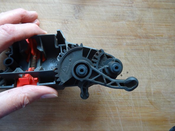

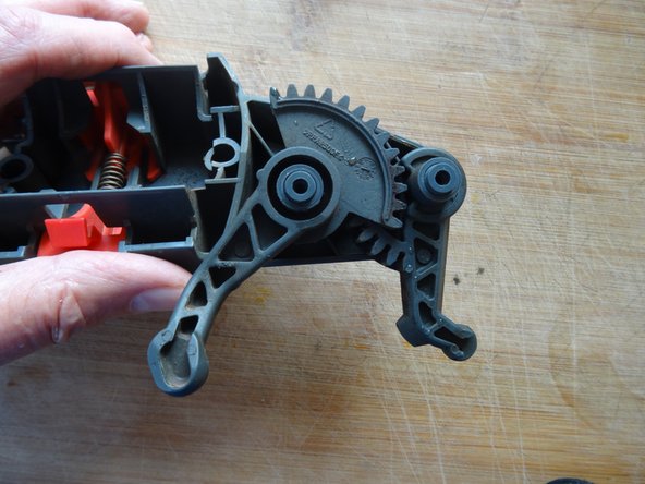

    • Merke dir die Position der beiden Hebel mit der Verzahnung im unteren Bereich und die Stellung des Kolbens für den späteren Zusammenbau. Ziehe sie dann ab.
    • In Bild 2 und 3 sind die beiden Endstellungen der Hebel zu sehen. Bild 2 zeigt die Stellung, wenn der Kolben oben bündig abschließt.

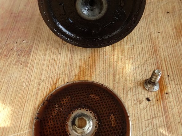

    • Drehe die Kreuzschlitzschraube am Brühsieb heraus.
    • Nimm das Brühsieb ab.

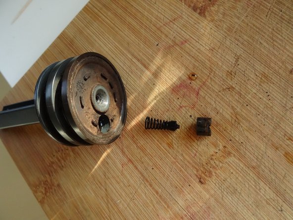

    • Im Kolbenboden befindet sich das Cremaventil unter einer Plastikkappe. Bei dieser Gelegenheit solltest du es auch kontrollieren und reinigen.
    • Die Kappe sitzt sehr fest und ist schwer zu entfernen.
    • Heble die Kappe mit einem scharfen Werkzeug heraus. Setze das Werkzeug abwechselnd an den Noppen an. Du brauchst viel Geduld.
    • Nimm die Teile des Cremaventils heraus.
    • Reinige alle Teile der Brühgruppe gut. Bringe zwei neue O-Ringe am Kolben an.
    • Fette die O-Ringe und die Achsen der beweglichen Teile leicht mit lebensmittelechtem Silikonfett.

    • Der Kolben muss wie gezeigt eingeschoben werden, die Zähne müssen in die Zahnstange passen. Der Kolben schließt dann oben bündig ab.
    • Prüfe ob der Kolben leichtgängig ist und beide Endstellungen richtig erreicht. Achte darauf, dass der Hebel für den Kaffeeauswurf nach innen am kleinen Gummipuffer anliegt und leicht beweglich ist.

Step 8- Is this to show the orientation of the plunger? No instructions here. Also, there is a small rubber fitting somewhere inside when the halves are taken apart. This is not shown or noted.
Lisa W - crwdns2934203:0crwdne2934203:0
You are right. Someone put the picture and no notes with it. Presumably to recognize the position. The rubber part (triangle shaped?) is a a stop for the shovel. It is clamped between the two halves of the housing.
