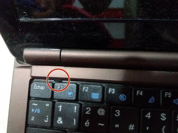

    • Pour accéder à la carte mère, vous devez d'abord retirer le clavier. Celui-ci recouvre en effet les vis qui fixent la partie inférieure du châssis à la partie supérieure qui inclut le clavier.
    • Servez-vous d'un tournevis plat pour appuyer dans la fente entourée en rouge et soulever le clavier.

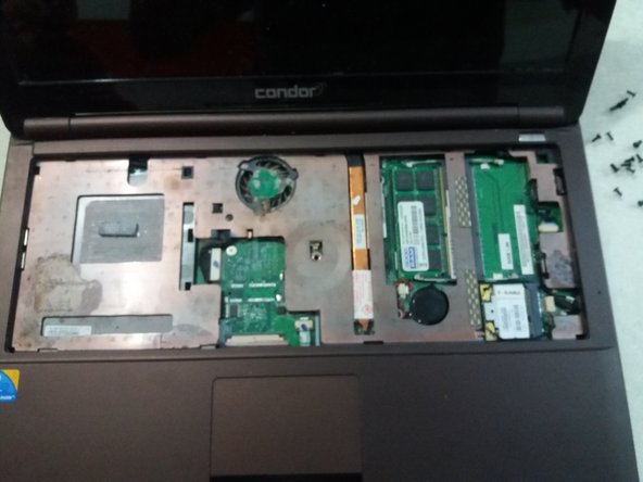

  4. Comment nettoyer le ventilateur du CONDOR L130I3E: crwdns2935265:04crwdnd2935265:01crwdnd2935265:02crwdne2935265:0 Comment nettoyer le ventilateur du CONDOR L130I3E: crwdns2935265:04crwdnd2935265:02crwdnd2935265:02crwdne2935265:0
    • Débranchez le connecteur du clavier de sa prise sur la carte mère.
    • Le clavier est retiré à présent.

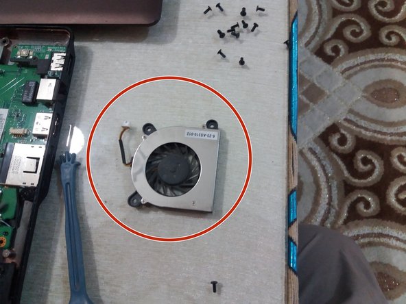

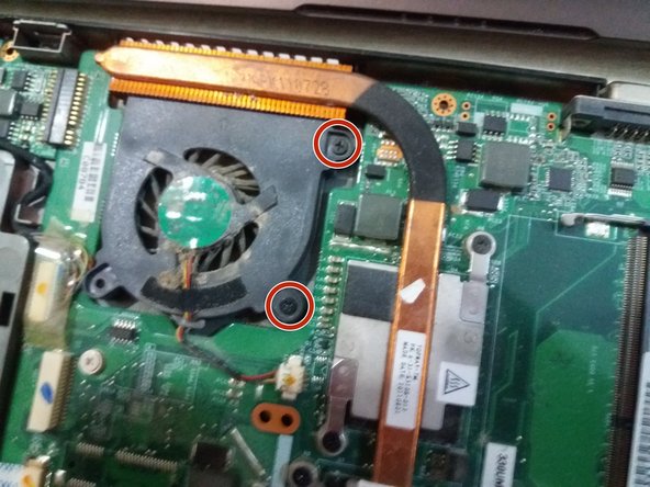

    • Il faut maintenant retirer le cache supérieur et le ventilateur du processeur.
    • Dévissez les vis qui fixent le ventilateur.
    • Ôtez le ventilateur.
  6. Comment nettoyer le ventilateur du CONDOR L130I3E: crwdns2935265:06crwdnd2935265:01crwdnd2935265:01crwdne2935265:0
    • Nettoyez et ôtez la poussière et les débris qui empêchent le ventilateur de fonctionner et font surchauffer votre machine.
Pour remonter votre appareil, suivez les instructions en sens inverse.
