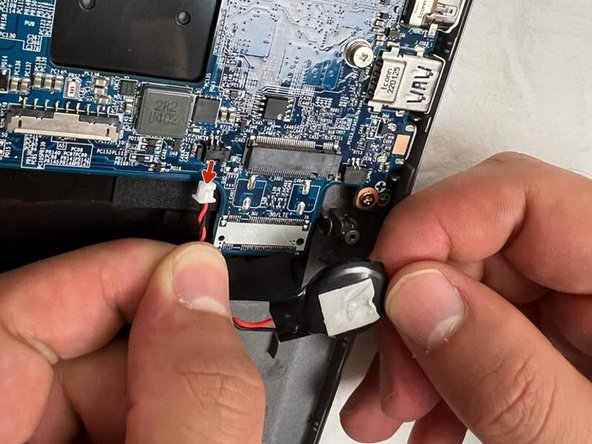

  2. Changement pile CMOS why! L140/1PU, Débrancher: crwdns2935265:02crwdnd2935265:01crwdnd2935265:02crwdne2935265:0 Changement pile CMOS why! L140/1PU, Débrancher: crwdns2935265:02crwdnd2935265:02crwdnd2935265:02crwdne2935265:0
    • Pour des questions de sécurité, il faut débrancher la batterie avant chaque manipulation.
    • Débrancher la batterie avec vos doigts.
    • Les autres composants peuvent maintenant être remplacé en toute sécurité.

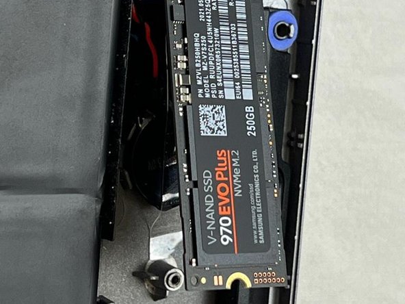

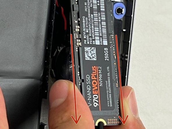

  3. Changement pile CMOS why! L140/1PU, SSD1: crwdns2935265:03crwdnd2935265:01crwdnd2935265:03crwdne2935265:0 Changement pile CMOS why! L140/1PU, SSD1: crwdns2935265:03crwdnd2935265:02crwdnd2935265:03crwdne2935265:0 Changement pile CMOS why! L140/1PU, SSD1: crwdns2935265:03crwdnd2935265:03crwdnd2935265:03crwdne2935265:0
    • Dévisser la vis.
    • Le SSD se lèvera de lui même.
    • Retirer le SSD.

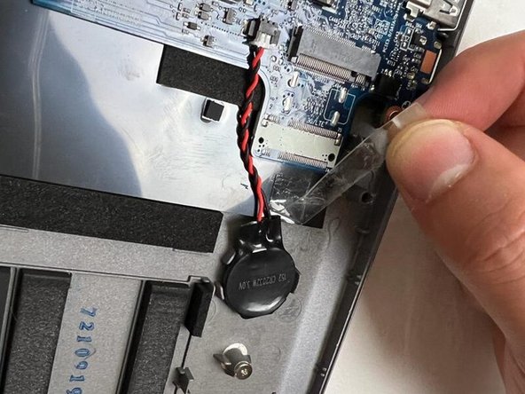

  4. Changement pile CMOS why! L140/1PU, CMOS 1: crwdns2935265:04crwdnd2935265:01crwdnd2935265:03crwdne2935265:0 Changement pile CMOS why! L140/1PU, CMOS 1: crwdns2935265:04crwdnd2935265:02crwdnd2935265:03crwdne2935265:0 Changement pile CMOS why! L140/1PU, CMOS 1: crwdns2935265:04crwdnd2935265:03crwdnd2935265:03crwdne2935265:0
    • Décoller la bande adhésive.
    • Avec un spudger, décoller gentiment la pile.

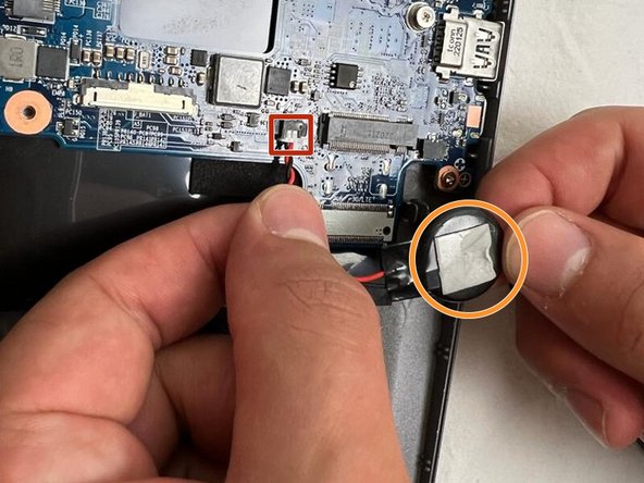

  5. Changement pile CMOS why! L140/1PU, CMOS 2: crwdns2935265:05crwdnd2935265:01crwdnd2935265:03crwdne2935265:0 Changement pile CMOS why! L140/1PU, CMOS 2: crwdns2935265:05crwdnd2935265:02crwdnd2935265:03crwdne2935265:0 Changement pile CMOS why! L140/1PU, CMOS 2: crwdns2935265:05crwdnd2935265:03crwdnd2935265:03crwdne2935265:0
    • Après avoir gentiment décollé la pile, débrancher le câble.
    • Encerclé en orange, la bande adhésive se trouvant sous la pile.
Pour réassembler votre appareil, suivez les instructions dans l'ordre inverse.
