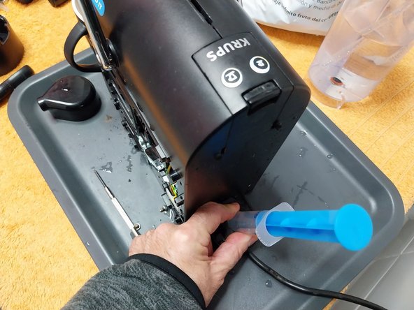

    • Guía 4 dedicada a esta máquina, un fallo muy típico en cafeteras nespresso que dejamos meses guardas sin uso, es que se seca el tubo de agua de entrada a la bomba de agua y esta no puede absorber agua del depósito.
    • Hemos probado con el depósito de agua lleno y el Asa levantada, empujándola hasta el fondo y no hemos conseguido nada, tras pulsar taza, 2 o 3 veces, Veremos que el orificio bajo el depósito de agua, está seco.
  2. CafeteranKrups Nespresso XN 3006 No carga Agua tras meses parada.: crwdns2935265:02crwdnd2935265:01crwdnd2935265:02crwdne2935265:0 CafeteranKrups Nespresso XN 3006 No carga Agua tras meses parada.: crwdns2935265:02crwdnd2935265:02crwdnd2935265:02crwdne2935265:0
    • Retiramos el depósito de agua.
    • Rellenamos el orificio de entrada de agua con una jeringuilla.

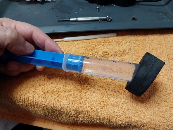

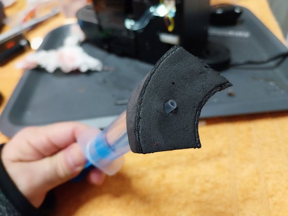

    • Necesitamos para forzar la entrada de agua, una jeringuilla y un trozo de esponja rígida, va muy bien las de embalajes.
  4. CafeteranKrups Nespresso XN 3006 No carga Agua tras meses parada.: crwdns2935265:04crwdnd2935265:01crwdnd2935265:03crwdne2935265:0 CafeteranKrups Nespresso XN 3006 No carga Agua tras meses parada.: crwdns2935265:04crwdnd2935265:02crwdnd2935265:03crwdne2935265:0 CafeteranKrups Nespresso XN 3006 No carga Agua tras meses parada.: crwdns2935265:04crwdnd2935265:03crwdnd2935265:03crwdne2935265:0
  5. CafeteranKrups Nespresso XN 3006 No carga Agua tras meses parada.: crwdns2935265:05crwdnd2935265:01crwdnd2935265:03crwdne2935265:0 CafeteranKrups Nespresso XN 3006 No carga Agua tras meses parada.: crwdns2935265:05crwdnd2935265:02crwdnd2935265:03crwdne2935265:0 CafeteranKrups Nespresso XN 3006 No carga Agua tras meses parada.: crwdns2935265:05crwdnd2935265:03crwdnd2935265:03crwdne2935265:0

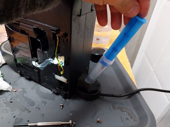

    • Con el orificio lleno de agua y la jeringa cargada de agua, la apoyamos taponando el orificio.
  6. CafeteranKrups Nespresso XN 3006 No carga Agua tras meses parada.: crwdns2935265:06crwdnd2935265:01crwdnd2935265:03crwdne2935265:0 CafeteranKrups Nespresso XN 3006 No carga Agua tras meses parada.: crwdns2935265:06crwdnd2935265:02crwdnd2935265:03crwdne2935265:0 CafeteranKrups Nespresso XN 3006 No carga Agua tras meses parada.: crwdns2935265:06crwdnd2935265:03crwdnd2935265:03crwdne2935265:0
    • Con la máquina enchufada lista para funcionar y la jeringuilla posicionada tapando el orificio de entrada de agua.
    • Pulsamos el botón de taza grande.
    • En cuanto empieza a sonar la bomba de agua, descargamos el contenido de la Jeringa, forzando la entrada de agua a la bomba de agua.
    • En cuanto tengamos vacía la Jeringa, Pulsamos el botón de taza, para parar el funcionamiento de la bomba.

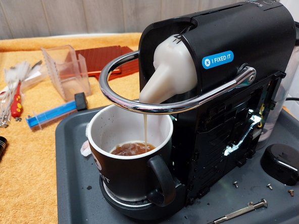

    • Retiramos la jeringa y procedemos a rellenar el orificio de entrada de agua.
    • Colocamos el depósito lleno de agua.
    • Con el Asa elevada para que el agua pueda fluir sin problemas. Pulsamos el botón de taza para que la maquina empiece a bombear agua.
  8. CafeteranKrups Nespresso XN 3006 No carga Agua tras meses parada.: crwdns2935265:08crwdnd2935265:01crwdnd2935265:02crwdne2935265:0 CafeteranKrups Nespresso XN 3006 No carga Agua tras meses parada.: crwdns2935265:08crwdnd2935265:02crwdnd2935265:02crwdne2935265:0
    • En cuanto vemos que fluye el agua, bajamos el asa y dejamos que la maquina se pare por si sola.
    • Ya tendremos la bomba de agua con su circuito lleno de agua, lista para funcionar, si todo ha ido bien te has ahorrado el desmontar la máquina para realizar la inyección de agua directa en la entrada de la bomba de agua.
