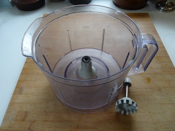

    • Drehe die Universalschüssel um, so dass der Boden nach oben zeigt.
    • Der Riss im Mitnehmer ist gut zu erkennen. Der Mitnehmer rutscht deshalb durch.
  2. Braun multipractic K 3000 Mitnehmer an der Universalschüssel tauschen: crwdns2935265:02crwdnd2935265:01crwdnd2935265:01crwdne2935265:0
    • Heble den Mitnehmer vorsichtig mit einem starken Flachschraubendreher von der Achse herunter. Setze mehrfach um, damit er sich nicht verkantet.
  3. Braun multipractic K 3000 Mitnehmer an der Universalschüssel tauschen: crwdns2935265:03crwdnd2935265:01crwdnd2935265:02crwdne2935265:0 Braun multipractic K 3000 Mitnehmer an der Universalschüssel tauschen: crwdns2935265:03crwdnd2935265:02crwdnd2935265:02crwdne2935265:0
    • Hier sind die Achse und der Mitnehmer zu sehen.

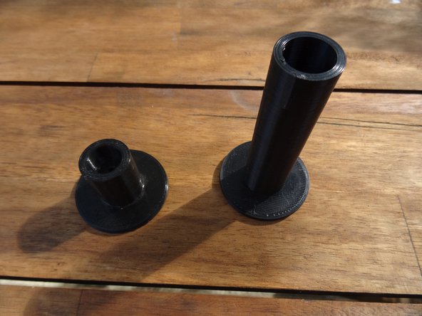

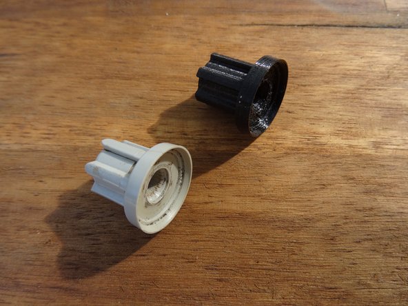

    • Erstelle einen neuen unteren Mitnehmer mit dem 3D-Drucker. Drucke auch gleich die beiden Einpresswerkzeuge (Bild 2) aus.
    • Der neue Mitnehmer hat weniger Schlitze, funktioniert aber genauso gut.
    • Fette die Achse leicht mit lebensmittelechtem Silikonfett ein und schiebe sie ein.
    • Achte auf die Unterlegscheiben: ganz oben erst die kleinere Metallscheibe, dann die etwas größere schwarze Kunststoffscheibe gefolgt von der flachen Scheibe. Unten liegt auf dem Mitnehmer nur die Metallscheibe auf
    • Setze den neuen Mitnehmer auf.

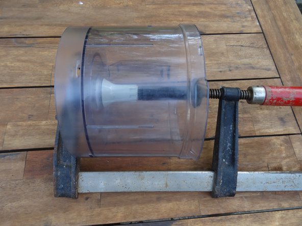

    • Setze oben und unten die beiden Einpresswerkzeuge (oder ein geeignetes Stück Holz) auf und drücke den Mitnehmer mit einer Schraubzwinge wieder fest. Er muss noch ein ganz leichtes Spiel haben, damit sich die Welle noch gut drehen kann.

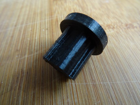

  5. Braun multipractic K 3000 Mitnehmer an der Universalschüssel tauschen, Oberen Mitnehmer ersetzen: crwdns2935265:05crwdnd2935265:01crwdnd2935265:03crwdne2935265:0 Braun multipractic K 3000 Mitnehmer an der Universalschüssel tauschen, Oberen Mitnehmer ersetzen: crwdns2935265:05crwdnd2935265:02crwdnd2935265:03crwdne2935265:0 Braun multipractic K 3000 Mitnehmer an der Universalschüssel tauschen, Oberen Mitnehmer ersetzen: crwdns2935265:05crwdnd2935265:03crwdnd2935265:03crwdne2935265:0
    • Der obere Mitnehmer kann ebenfalls reißen, dann dreht sich die Welle durch. Du kannst den oberen Mitnehmer mit einem 3D-Drucker erstellen und ersetzen.
    • Ziehe den oberen Mitnehmer von der Welle ab.
    • Drucke auch gleich die beiden Einpresswerkzeuge aus der Datei für den unteren Mitnehmer aus.

    • Setze die Schraubzwinge auf die Mitnehmer auf und presse den Mitnehmer ein. Er muss noch ein ganz leichtes Spiel haben, damit sich die Welle noch gut drehen kann.
