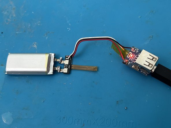

  9. Bose NC700 Замена Аккумулятора, Пробудите контроллер: crwdns2935265:09crwdnd2935265:01crwdnd2935265:02crwdne2935265:0 Bose NC700 Замена Аккумулятора, Пробудите контроллер: crwdns2935265:09crwdnd2935265:02crwdnd2935265:02crwdne2935265:0
    • Измерьте напряжение на выводах контроллера. Скорее всего вы получите 0 вольт. Требуется пробудить контроллер.
    • Используйте любой контроллер заряда батареи. Припаяйте батарею к контактам для батареи на контроллере.
    • Заряжайте батарею через внешний контроллер 5-10 минут.
    • Отсоедините зарядный кабель и убедитесь что на батарее появилось напряжение. Зарядите батарею до 4 вольт (если требуется).
    • Отпаяйте внешний контроллер.

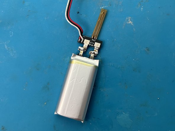

  10. Bose NC700 Замена Аккумулятора, Закрепите контроллер: crwdns2935265:010crwdnd2935265:01crwdnd2935265:01crwdne2935265:0
    • Закрепите контроллер на батарее с помощью скотча.
  11. Bose NC700 Замена Аккумулятора, Припаяйте батарею: crwdns2935265:011crwdnd2935265:01crwdnd2935265:01crwdne2935265:0
    • Припаяйте аккумулятор. Используйте термоусадочную трубку или изоленту чтобы изолировать место пайки.
    • Ваши наушники включатся когда вы припаяете аккумулятор. Отключите их.
  12. Bose NC700 Замена Аккумулятора, Поместите аккумулятор на дно чашки: crwdns2935265:012crwdnd2935265:01crwdnd2935265:01crwdne2935265:0
    • Поместите аккумулятор на дно чашки.
