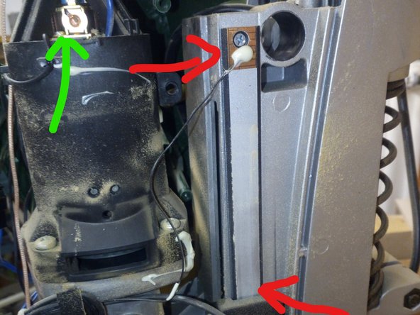

  3. Bosch PBD40 Ständerbohrmaschine Leiterplatte Drehzahlregelung Replacement: crwdns2935265:03crwdnd2935265:01crwdnd2935265:03crwdne2935265:0 Bosch PBD40 Ständerbohrmaschine Leiterplatte Drehzahlregelung Replacement: crwdns2935265:03crwdnd2935265:02crwdnd2935265:03crwdne2935265:0 Bosch PBD40 Ständerbohrmaschine Leiterplatte Drehzahlregelung Replacement: crwdns2935265:03crwdnd2935265:03crwdnd2935265:03crwdne2935265:0
    • Auf der rechten Seite ist auch noch ein Adapter vom Getriebeschalter zum Getriebe. Dieser ist nur aufgesteckt und beim Zusammenbau kniffelig.
    • Jetzt könnte man auch die Kohlebürsten (grüner Pfeil) tauschen. Der rote Pfeil zeigt den Höhenmesser
    • Von unten am Bohrkopf vorbei ist der runde Magnet und die Sensorplatine für die Drehzahlmessung zu sehen. Die Drehzahl wird übrigens nur angezeigt, hat aber keine Regelfunktion. Das macht nur der Drehzahlregler ganz analog.
