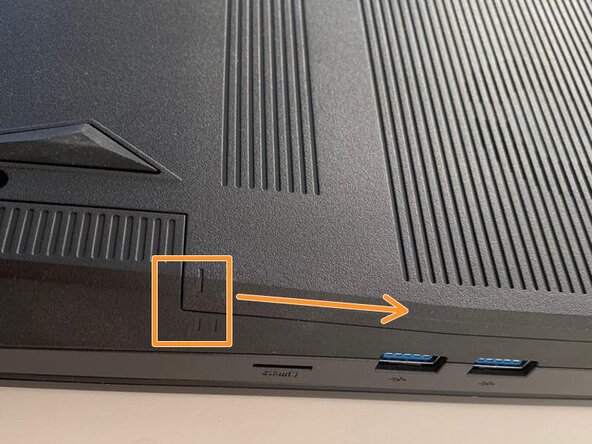

  2. Boîtier inférieur, Le Capot 1: crwdns2935265:02crwdnd2935265:01crwdnd2935265:03crwdne2935265:0 Boîtier inférieur, Le Capot 1: crwdns2935265:02crwdnd2935265:02crwdnd2935265:03crwdne2935265:0 Boîtier inférieur, Le Capot 1: crwdns2935265:02crwdnd2935265:03crwdnd2935265:03crwdne2935265:0
    • Dévisser les 5 vis.
    • Faire glisser le capot
  3. Boîtier inférieur, Le Capot 2: crwdns2935265:03crwdnd2935265:01crwdnd2935265:03crwdne2935265:0 Boîtier inférieur, Le Capot 2: crwdns2935265:03crwdnd2935265:02crwdnd2935265:03crwdne2935265:0 Boîtier inférieur, Le Capot 2: crwdns2935265:03crwdnd2935265:03crwdnd2935265:03crwdne2935265:0
    • Enlever le capot
