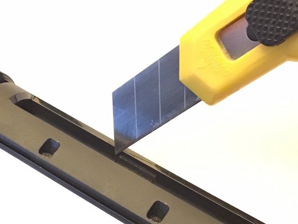

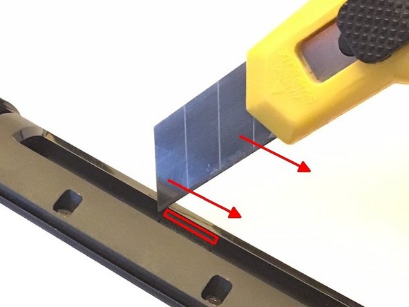

  5. Amazon Fire TV Wackelkontakt im Batteriefach, Gummierte Batterie-Fixierung abtrennen: crwdns2935265:05crwdnd2935265:01crwdnd2935265:03crwdne2935265:0 Amazon Fire TV Wackelkontakt im Batteriefach, Gummierte Batterie-Fixierung abtrennen: crwdns2935265:05crwdnd2935265:02crwdnd2935265:03crwdne2935265:0 Amazon Fire TV Wackelkontakt im Batteriefach, Gummierte Batterie-Fixierung abtrennen: crwdns2935265:05crwdnd2935265:03crwdnd2935265:03crwdne2935265:0
    • Wenn dieser Schritt durchgeführt wird, kann dies später dauerhaft bei der Verwendung der Fernbedienung dazu führen, dass die Batterien im Batteriefach leicht klappern!
    • Das Messer vorsichtig am rot umrandeten Teil der gummierten Batterie-Fixierung ansetzen.
    • Vorsichtig das Messer in Längsrichtung der Fernbedienung führen und ausschließlich den rot umrandeten Teil der gummierten Batterie-Fixierung abtrennen. Siehe Abbildung.
    • Vorsicht! Hierbei niemals mit dem Messer den Boden des Batteriefachs berühren, denn dies ist direkt die Leiterplatte der Batterieelektronik. Das Zerkratzen der Leiterplatte kann zum Totalschaden der Fernbedienung führen!
    • Alternativ kann statt dem Cuttermesser auch ein kleiner Seitenschneider zum Abtrennen der Batterie-Fixierung verwendet werden.
    • Typischerweise sollte die gummierte Batterie-Fixierung jetzt so sehr geschwächt sein, dass die interne Feder in Relation wieder stark genug ist, die Batterien in jeder Lage der Fernbedienung an den elektrischen Kontakt zu drücken. Wenn nicht: Symmetrisch auf der anderen Seite der Fernbedienung ebenfalls die gummierte Batterie-Fixierung abtrennen.
