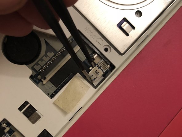

  3. Acer aspire one happy Disassembly: crwdns2935265:03crwdnd2935265:01crwdnd2935265:02crwdne2935265:0 Acer aspire one happy Disassembly: crwdns2935265:03crwdnd2935265:02crwdnd2935265:02crwdne2935265:0
    • Sganciare il connettore per rimuovere la tastiera

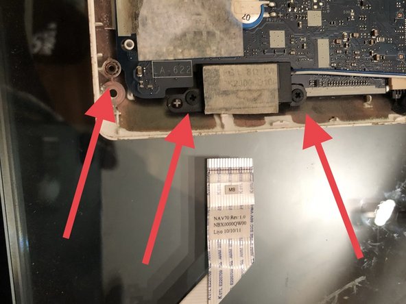

  8. Acer aspire one happy Disassembly: crwdns2935265:08crwdnd2935265:01crwdnd2935265:03crwdne2935265:0 Acer aspire one happy Disassembly: crwdns2935265:08crwdnd2935265:02crwdnd2935265:03crwdne2935265:0 Acer aspire one happy Disassembly: crwdns2935265:08crwdnd2935265:03crwdnd2935265:03crwdne2935265:0
    • Sganciare connettori
    • Rimuovere le 3 viti ed estrarre la scheda

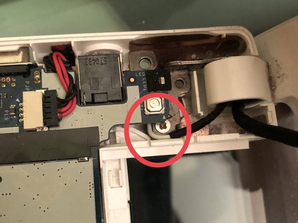

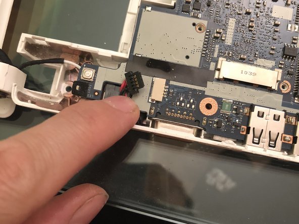

  9. Acer aspire one happy Disassembly: crwdns2935265:09crwdnd2935265:01crwdnd2935265:03crwdne2935265:0 Acer aspire one happy Disassembly: crwdns2935265:09crwdnd2935265:02crwdnd2935265:03crwdne2935265:0 Acer aspire one happy Disassembly: crwdns2935265:09crwdnd2935265:03crwdnd2935265:03crwdne2935265:0
    • Rimuovi altoparlante
    • Sgancia connettore
    • Rimuovi le 2 viti che fissano la scheda madre alla scocca centrale

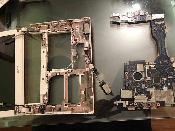

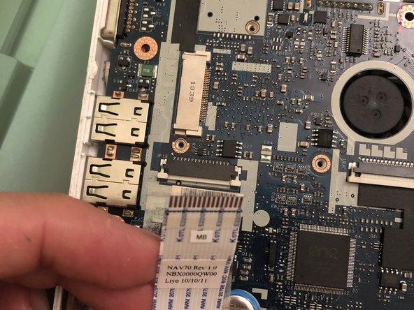

  10. Acer aspire one happy Disassembly: crwdns2935265:010crwdnd2935265:01crwdnd2935265:02crwdne2935265:0 Acer aspire one happy Disassembly: crwdns2935265:010crwdnd2935265:02crwdnd2935265:02crwdne2935265:0
    • Estrarre con delicatezza la scheda madre dalla scocca centrale

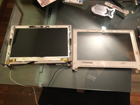

    • Rimuovere vite destra e sinistra che tiene agganciato il gruppo display alla scocca centrale

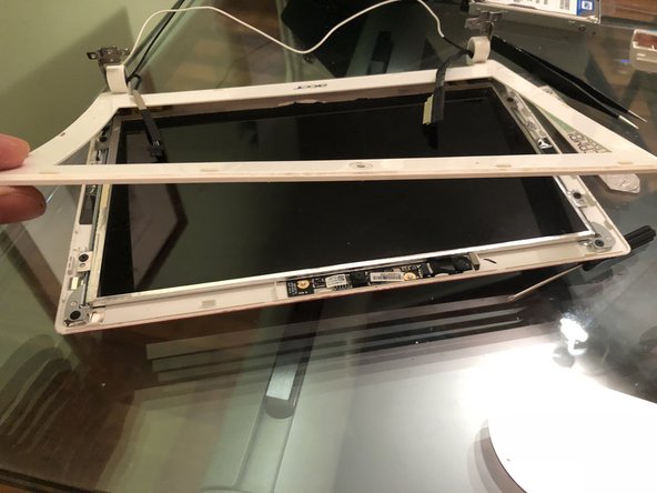

  12. Acer aspire one happy Disassembly: crwdns2935265:012crwdnd2935265:01crwdnd2935265:03crwdne2935265:0 Acer aspire one happy Disassembly: crwdns2935265:012crwdnd2935265:02crwdnd2935265:03crwdne2935265:0 Acer aspire one happy Disassembly: crwdns2935265:012crwdnd2935265:03crwdnd2935265:03crwdne2935265:0
    • Rimuovere tappo adesivi che coprono 2 viti
    • Con strumenti sottile sganciare cornice anteriore dalla scocca posteriore display
    • Rimuovere cornice anteriore

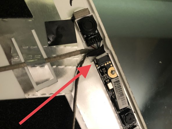

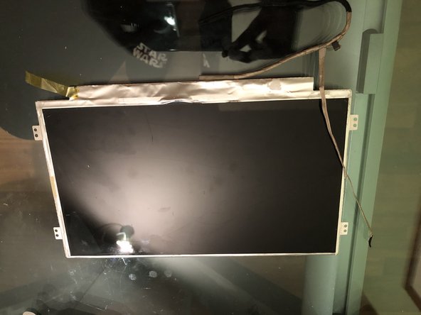

  13. Acer aspire one happy Disassembly: crwdns2935265:013crwdnd2935265:01crwdnd2935265:03crwdne2935265:0 Acer aspire one happy Disassembly: crwdns2935265:013crwdnd2935265:02crwdnd2935265:03crwdne2935265:0 Acer aspire one happy Disassembly: crwdns2935265:013crwdnd2935265:03crwdnd2935265:03crwdne2935265:0
    • Rimuovere 4 viti fissaggio display
    • Sganciare connettore
    • Rimuovere display
