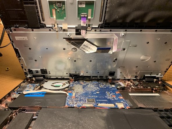

  2. Acer Aspire ES1-512 Hard Drive Replacement, Estrarre lettore cd e alzare il gruppo tastiera: crwdns2935265:02crwdnd2935265:01crwdnd2935265:03crwdne2935265:0 Acer Aspire ES1-512 Hard Drive Replacement, Estrarre lettore cd e alzare il gruppo tastiera: crwdns2935265:02crwdnd2935265:02crwdnd2935265:03crwdne2935265:0 Acer Aspire ES1-512 Hard Drive Replacement, Estrarre lettore cd e alzare il gruppo tastiera: crwdns2935265:02crwdnd2935265:03crwdnd2935265:03crwdne2935265:0
    • Rimuovere il lettore ottico o il suo slot di plastica
    • Alzare il gruppo tastiera delicatamente.

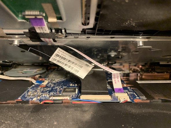

  3. Acer Aspire ES1-512 Hard Drive Replacement, Scollegare i connettori della tastiera: crwdns2935265:03crwdnd2935265:01crwdnd2935265:02crwdne2935265:0 Acer Aspire ES1-512 Hard Drive Replacement, Scollegare i connettori della tastiera: crwdns2935265:03crwdnd2935265:02crwdnd2935265:02crwdne2935265:0
    • Delicatamente alzare la scocca superiore facendo attenzione a 2 connettori
    • Scollegare i due connettori
  4. Acer Aspire ES1-512 Hard Drive Replacement, Scollegare la batteria: crwdns2935265:04crwdnd2935265:01crwdnd2935265:03crwdne2935265:0 Acer Aspire ES1-512 Hard Drive Replacement, Scollegare la batteria: crwdns2935265:04crwdnd2935265:02crwdnd2935265:03crwdne2935265:0 Acer Aspire ES1-512 Hard Drive Replacement, Scollegare la batteria: crwdns2935265:04crwdnd2935265:03crwdnd2935265:03crwdne2935265:0
    • Scollegare la batteria rimuovendo i due connettori posti adiacenti alla scheda madre
  5. Acer Aspire ES1-512 Hard Drive Replacement, Rimuovere l'alimentazione, il tasto d'accensione e la porta HDMI: crwdns2935265:05crwdnd2935265:01crwdnd2935265:03crwdne2935265:0 Acer Aspire ES1-512 Hard Drive Replacement, Rimuovere l'alimentazione, il tasto d'accensione e la porta HDMI: crwdns2935265:05crwdnd2935265:02crwdnd2935265:03crwdne2935265:0 Acer Aspire ES1-512 Hard Drive Replacement, Rimuovere l'alimentazione, il tasto d'accensione e la porta HDMI: crwdns2935265:05crwdnd2935265:03crwdnd2935265:03crwdne2935265:0
    • Rimuovere il connettore dell'alimentazione, del tasto di accensione e della porta HDMI.

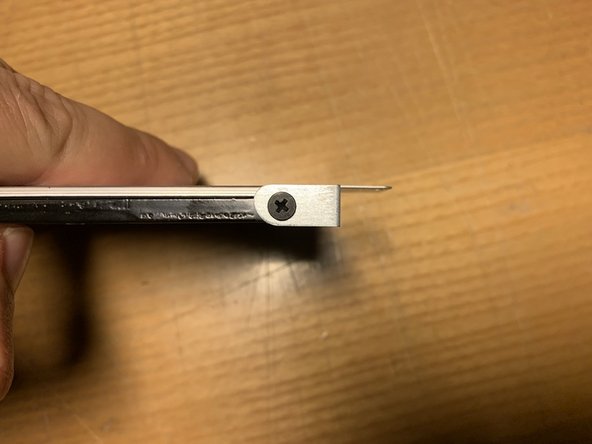

  6. Acer Aspire ES1-512 Hard Drive Replacement, Rimuovere l’hard drive: crwdns2935265:06crwdnd2935265:01crwdnd2935265:03crwdne2935265:0 Acer Aspire ES1-512 Hard Drive Replacement, Rimuovere l’hard drive: crwdns2935265:06crwdnd2935265:02crwdnd2935265:03crwdne2935265:0 Acer Aspire ES1-512 Hard Drive Replacement, Rimuovere l’hard drive: crwdns2935265:06crwdnd2935265:03crwdnd2935265:03crwdne2935265:0
    • Rimuovere la vite Phillips #0 della piastra di fissaggio dell’hard drive.
    • Delicatamente scollegare l'hard disk muovendolo verso l'esterno.

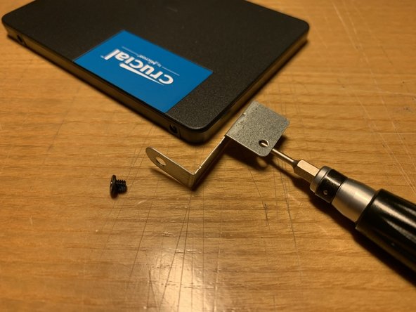

  7. Acer Aspire ES1-512 Hard Drive Replacement, Rimozione piastra di fissaggio: crwdns2935265:07crwdnd2935265:01crwdnd2935265:03crwdne2935265:0 Acer Aspire ES1-512 Hard Drive Replacement, Rimozione piastra di fissaggio: crwdns2935265:07crwdnd2935265:02crwdnd2935265:03crwdne2935265:0 Acer Aspire ES1-512 Hard Drive Replacement, Rimozione piastra di fissaggio: crwdns2935265:07crwdnd2935265:03crwdnd2935265:03crwdne2935265:0
    • Rimuovere la piastra di fissaggio svitando la vite Phillips #0.
Per rimontare il dispositivo, segui queste istruzioni in ordine inverso.
