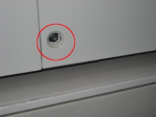

  3. AEG Öko Lavamat 1571 Stoßdämpfer austauschen, Hinteres Gehäuseteil entfernen: crwdns2935265:03crwdnd2935265:01crwdnd2935265:03crwdne2935265:0 AEG Öko Lavamat 1571 Stoßdämpfer austauschen, Hinteres Gehäuseteil entfernen: crwdns2935265:03crwdnd2935265:02crwdnd2935265:03crwdne2935265:0 AEG Öko Lavamat 1571 Stoßdämpfer austauschen, Hinteres Gehäuseteil entfernen: crwdns2935265:03crwdnd2935265:03crwdnd2935265:03crwdne2935265:0
    • Schrauben gem. Abbildungen entfernen (und nur diese !!!)
    • Hinteres Gehäuseteil abnehmen
    • Vorsicht: Das hintere Gehäuseteil ist Teil der tragenden Struktur ! Das Gehäuse verwindet sich jetzt leicht.
