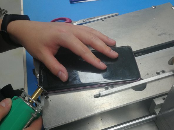

  3. Как отремонтировать Samsung Сломанный пограничными экранов в тепловом разъединении?, Метод Б: Отделить стекло сначала, а затем удалить середину кадра: crwdns2935265:03crwdnd2935265:01crwdnd2935265:02crwdne2935265:0 Как отремонтировать Samsung Сломанный пограничными экранов в тепловом разъединении?, Метод Б: Отделить стекло сначала, а затем удалить середину кадра: crwdns2935265:03crwdnd2935265:02crwdnd2935265:02crwdne2935265:0
    • резка
    • Если вы хотите отделить стекло заранее, вы должны использовать автомат для резки. Отрезанные части экрана в верхней части. С помощью небольшой ручной резак, чтобы сократить две небольшие зазоры в верхнем углу экрана.
    • Теплые советы: При вырезании небольшого зазора не режьте его напрямую. Только аккуратно измельчите стекло. Затем поместите экран на нагревательной платформе края сепаратора. Температура нагрева установлена на 110 ℃. После этого, падение клея для удаления жидкости Х11 и удалить SMASH стекла с лезвием.
