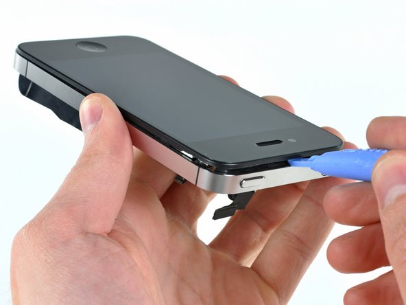

    • Сдвиньте заднюю панель в сторону верхней грани.
    • Панель сместится примерно на 2 мм.

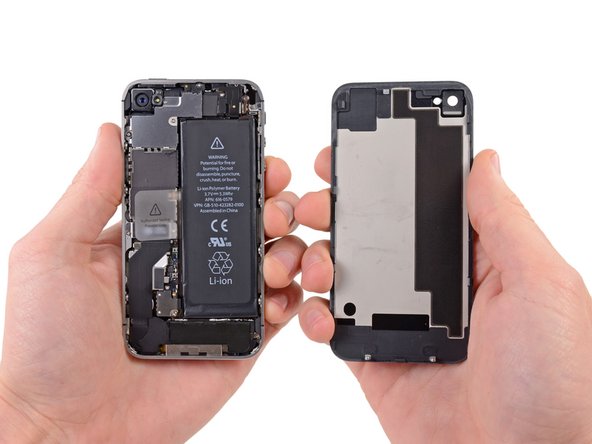

  3. Замена прокладки кнопки Home iPhone 4S: crwdns2935265:03crwdnd2935265:01crwdnd2935265:01crwdne2935265:0
    • Потяните заднюю панель. Старайтесь не повредить пластиковые защёлки.
    • Удалите заднюю панель.

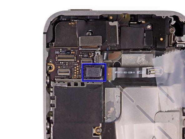

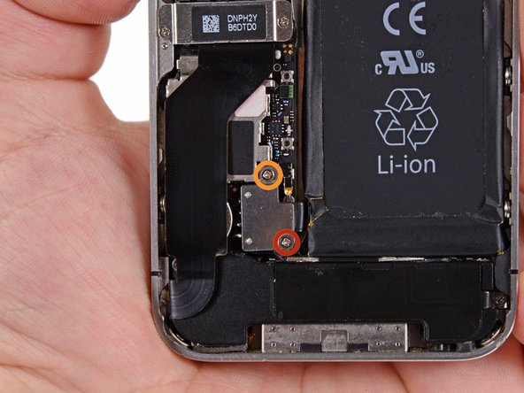

  4. Замена прокладки кнопки Home iPhone 4S, Аккумулятор: crwdns2935265:04crwdnd2935265:01crwdnd2935265:03crwdne2935265:0 Замена прокладки кнопки Home iPhone 4S, Аккумулятор: crwdns2935265:04crwdnd2935265:02crwdnd2935265:03crwdne2935265:0 Замена прокладки кнопки Home iPhone 4S, Аккумулятор: crwdns2935265:04crwdnd2935265:03crwdnd2935265:03crwdne2935265:0

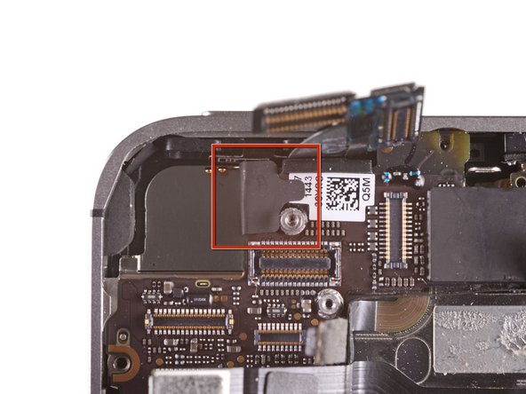

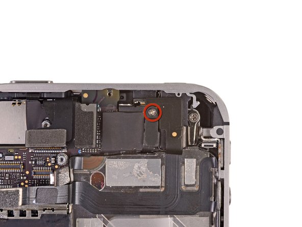

    • Удалите следующие винты, крепящие шлейф аккумулятора к материнской плате:
    • Один 1,7 мм Phillips(крестовой)
    • Один 1,5 мм Phillips(крестовой)

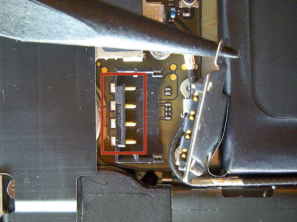

    • Используйте пластиковый инструмент, чтобы отключить шлейф аккумулятора от устройства.
    • The battery connector comes off vertically from the logic board. Do not apply force sideways.
    • Pay attention to the pressure contact underneath the top screw of the battery connector. This may come loose while prying the battery connector from its socket.

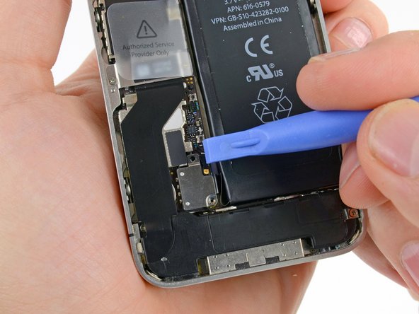

  5. Замена прокладки кнопки Home iPhone 4S: crwdns2935265:05crwdnd2935265:01crwdnd2935265:03crwdne2935265:0 Замена прокладки кнопки Home iPhone 4S: crwdns2935265:05crwdnd2935265:02crwdnd2935265:03crwdne2935265:0 Замена прокладки кнопки Home iPhone 4S: crwdns2935265:05crwdnd2935265:03crwdnd2935265:03crwdne2935265:0
    • Используйте пластиковый инструмент для отключения шлейфа аккумулятора от коннектора.
    • Когда устанавливаете шлейф назад, убедитесь что он обезжирен. Жир на ваших пальцах может стать причиной плохого контакта.
    • Обратите внимание на положение фиксатора антенны, который крепится только верхним винтом. Когда будете устанавливать шлейф назад он должен будет выровнен так, чтобы позолоченный контакт упирался в заднюю крышку.
    • Будьте ОЧЕНЬ осторожны при отключении шлейфа аккумулятора. Не оторвите коннектор от материнской платы. Он держится на 4 очень маленьких точках припоя.

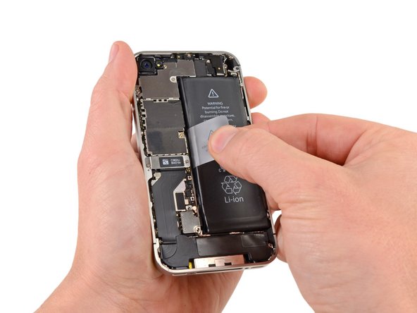

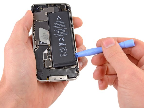

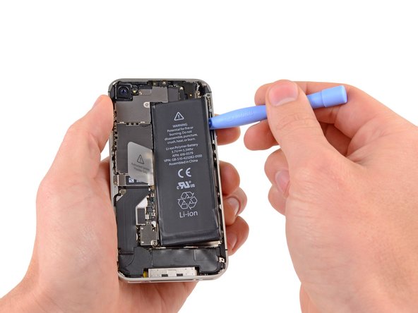

    • Вставьте пластиковую лопатку между аккумулятором и внешней рамкой в районе нижнего левого угла устройства.
    • Двигаясь лопаткой вдоль правого края аккумулятора отклейте его от корпуса.

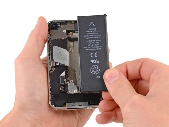

  7. Замена прокладки кнопки Home iPhone 4S: crwdns2935265:07crwdnd2935265:01crwdnd2935265:02crwdne2935265:0 Замена прокладки кнопки Home iPhone 4S: crwdns2935265:07crwdnd2935265:02crwdnd2935265:02crwdne2935265:0
    • Потяните за пластиковый язычок чтобы отклеить аккумулятор.
    • Удалите аккумулятор.

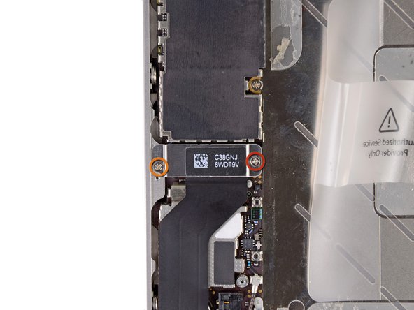

    • Выкрутите винты крепления шлейфа разъёма док-станции к материнской плате:
    • Один 1.5 мм Phillips(крестовой) винт
    • Один 1.2 мм Phillips(крестовой) винт
    • Удалите металлическое крепление шлейфа разъёма док-станции.

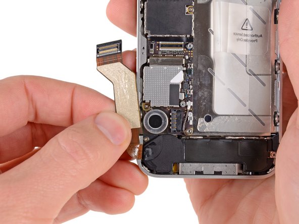

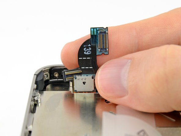

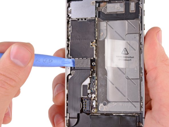

  9. Замена прокладки кнопки Home iPhone 4S: crwdns2935265:09crwdnd2935265:01crwdnd2935265:01crwdne2935265:0

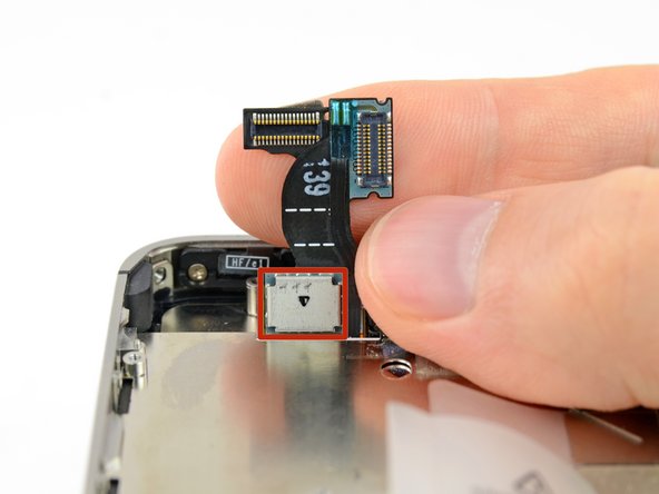

    • С помощью пластиковой лопатки отключите шлейф от разъёма на материнской плате.
  10. Замена прокладки кнопки Home iPhone 4S: crwdns2935265:010crwdnd2935265:01crwdnd2935265:01crwdne2935265:0
    • Отклейте шлейф разъема док-станции от материнской платы и внешнего динамика.

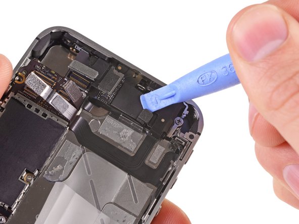

  11. Замена прокладки кнопки Home iPhone 4S: crwdns2935265:011crwdnd2935265:01crwdnd2935265:02crwdne2935265:0 Замена прокладки кнопки Home iPhone 4S: crwdns2935265:011crwdnd2935265:02crwdnd2935265:02crwdne2935265:0

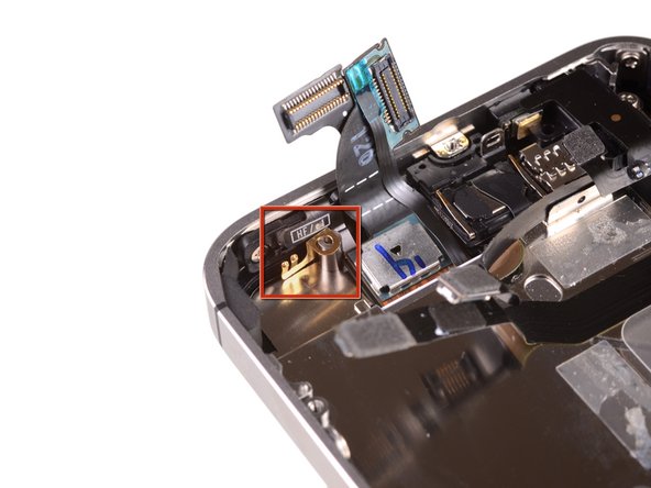

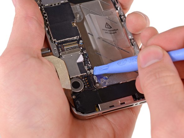

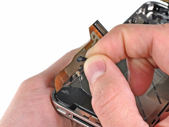

    • С помощью пластиковой лопатки отключите провод антенны от разъёма на материнской плате.
    • Выведите кабель антенны из металлических фиксаторов.

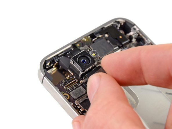

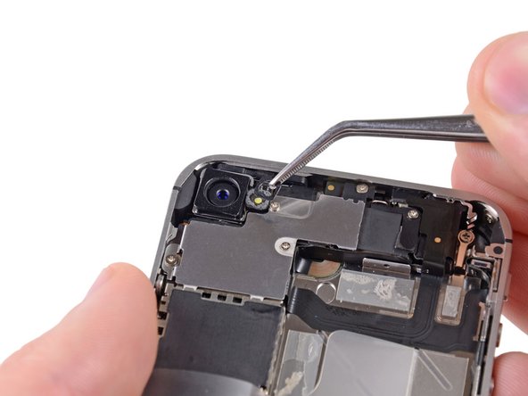

    Замена прокладки кнопки Home iPhone 4S, Задняя камера: crwdns2935265:012crwdnd2935265:01crwdnd2935265:01crwdne2935265:0

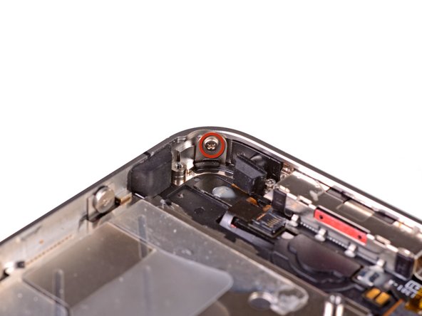

    • Будьте осторожны с пластиковым колечком вокруг вспышки. Его легко потерять если не удалить во время разборки.
    • Вы можете использовать пинцет, пластиковую лопатку или щуп для удаления пластикового колечка.

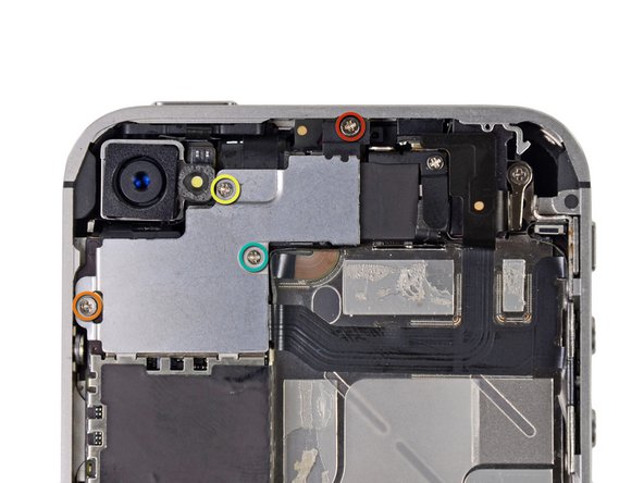

    • Открутите 4 винта, держащие экранирующую крышку:
    • Один 2.7 мм Phillips(крестовой) винт
    • Один 2.6 мм Phillips(крестовой) винт
    • Один 1.3 мм Phillips(крестовой) винт

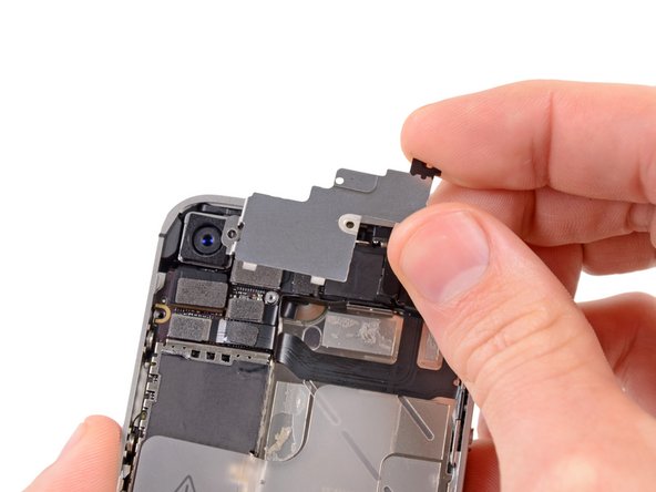

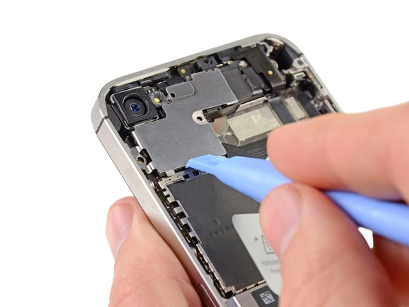

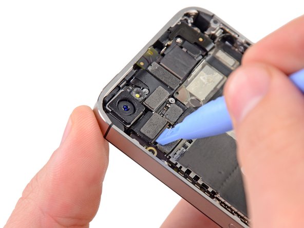

  14. Замена прокладки кнопки Home iPhone 4S: crwdns2935265:014crwdnd2935265:01crwdnd2935265:02crwdne2935265:0 Замена прокладки кнопки Home iPhone 4S: crwdns2935265:014crwdnd2935265:02crwdnd2935265:02crwdne2935265:0
    • С помощью пластиковой лопатки подденьте экранирующую крышку.
    • Поднимите её за край, который ближе к верху, чтобы удалить её.
  15. Замена прокладки кнопки Home iPhone 4S: crwdns2935265:015crwdnd2935265:01crwdnd2935265:02crwdne2935265:0 Замена прокладки кнопки Home iPhone 4S: crwdns2935265:015crwdnd2935265:02crwdnd2935265:02crwdne2935265:0
    • С помощью пластиковой лопатки отсоедините шлейф камеры от разъема на материнской плате.
    • Будьте осторожны - не повредите компоненты на материнской плате.
    • Удалите камеру.
    • На камере есть небольшой резиновый уплотнитель. Перед сборкой убедитесь что он установлен на место.

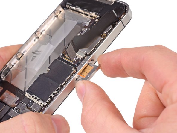

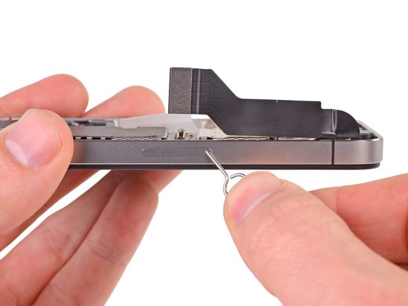

  16. Замена прокладки кнопки Home iPhone 4S, SIM-карта: crwdns2935265:016crwdnd2935265:01crwdnd2935265:02crwdne2935265:0 Замена прокладки кнопки Home iPhone 4S, SIM-карта: crwdns2935265:016crwdnd2935265:02crwdnd2935265:02crwdne2935265:0
    • Используйте инструмент для извлечения SIM-карты или скрепку для бумаги для того чтобы открыть лоток.
    • Может понадобиться небольшое усилие.
    • Удалите SIM-карту и лоток.

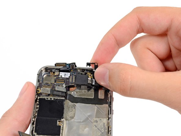

    Замена прокладки кнопки Home iPhone 4S, Материнская плата: crwdns2935265:017crwdnd2935265:01crwdnd2935265:02crwdne2935265:0 Замена прокладки кнопки Home iPhone 4S, Материнская плата: crwdns2935265:017crwdnd2935265:02crwdnd2935265:02crwdne2935265:0

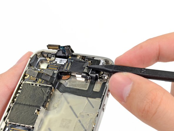

    • Отключите 5 шлейфов в верхней части материнской платы в следующем порядке:
    • Шлейф наушников и кнопок громкости
    • Шлейф фронтальной камеры
    • Шлейф сенсора
    • Шлейф дисплея
    • Шлейф кнопки питания(расположен под шлейвом наушников и кнопок громкости, как показано на втором изображении).
    • Для отключения используйте пластиковую лопатку, поддевая разъёмы вверх.
    • Будьте осторожны - не повредите мелкие компоненты на материнской платы во время отключения шлейфов.

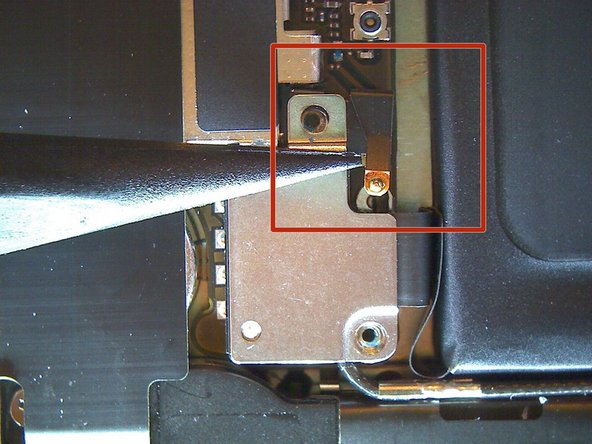

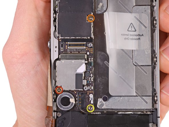

  18. Замена прокладки кнопки Home iPhone 4S: crwdns2935265:018crwdnd2935265:01crwdnd2935265:01crwdne2935265:0

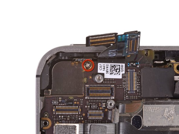

    • Открутите 1.5 мм Phillips(крестовой) винт, крепящий пластинку заземления к материнской плате рядом с разъемом наушников.

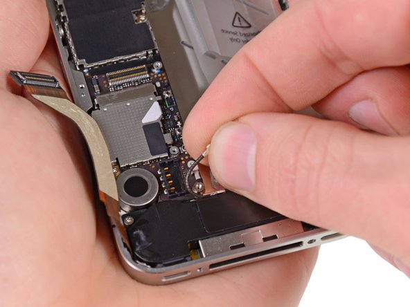

  19. Замена прокладки кнопки Home iPhone 4S: crwdns2935265:019crwdnd2935265:01crwdnd2935265:02crwdne2935265:0 Замена прокладки кнопки Home iPhone 4S: crwdns2935265:019crwdnd2935265:02crwdnd2935265:02crwdne2935265:0
    • С помощью щупа или лопатки отсоедините маленький разъём заземления от материнской платы.
    • Аккуратно удалите разъём заземления.
    • До установки назад, убедитесь что все металлические контакты обезжирены. Жир на ваших пальцах может стать причиной плохого контакта.

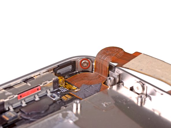

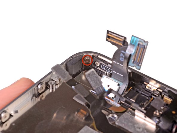

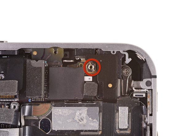

  22. Замена прокладки кнопки Home iPhone 4S: crwdns2935265:022crwdnd2935265:01crwdnd2935265:02crwdne2935265:0 Замена прокладки кнопки Home iPhone 4S: crwdns2935265:022crwdnd2935265:02crwdnd2935265:02crwdne2935265:0

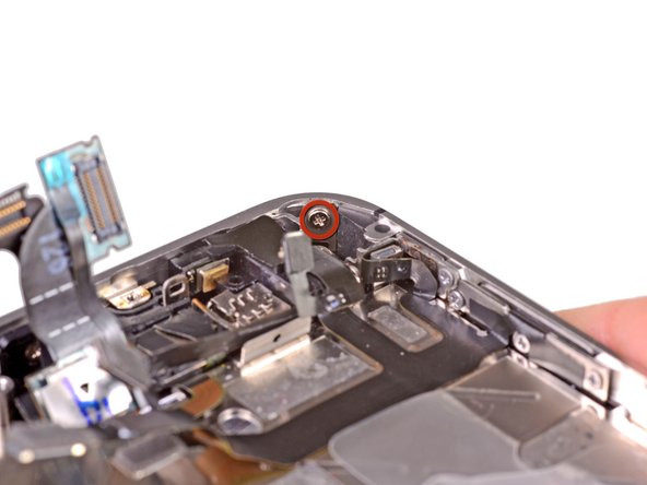

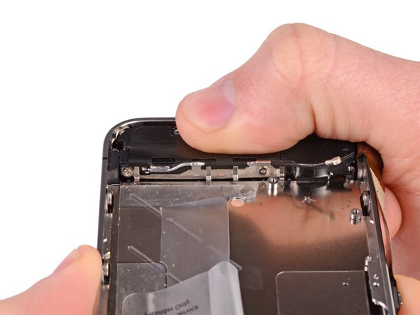

    • Отклейте кусочек черной ленты скрывающей винт рядом с кнопкой питания.
    • Открутите 2.6 мм Phillips винт рядом с кнопкой питания.
    • Будьте осторожны, удаляя этот винт, а то контакт заземления установленный под платой будет выдернут вместе с ним.

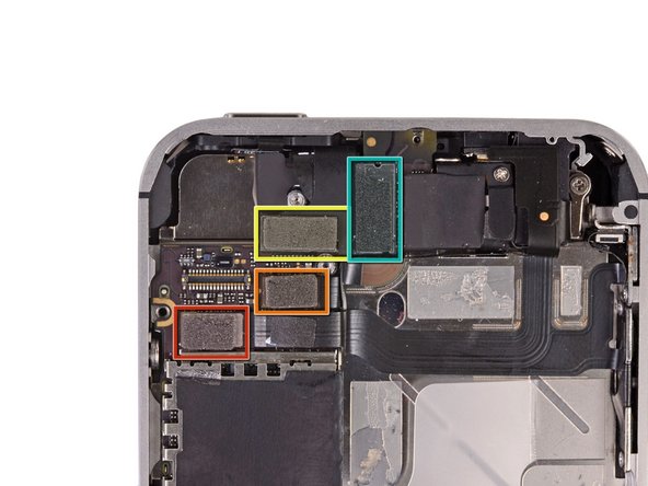

    • Обратите внимание на маленькую резиновую прокладку под шлейфами экрана и сенсора(которые видно выше QR-кода). Эта прокладка может упасть за материнскую плату или застрять в шлейфах.

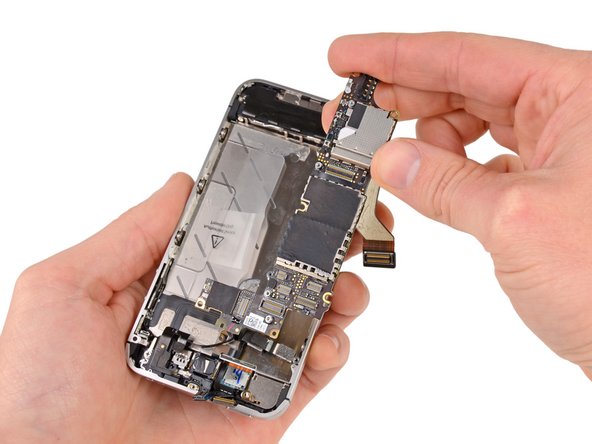

  24. Замена прокладки кнопки Home iPhone 4S: crwdns2935265:024crwdnd2935265:01crwdnd2935265:01crwdne2935265:0
    • Осторожно поднимите материнскую плату со стороны внешнего динамики и сдвиньте её по направлению к нижней гране устройства.
    • Удалите материнскую плату.
    • Маленькая резиновая прокладка, которая находится на верхнем краю материнской платы защищает шлейфы огибающие материнскую плату. Она может застрять в шлейфах или упасть под материнскую плату. Посмотрите шаг 22 для более подробной информации.

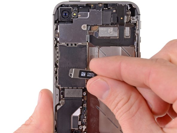

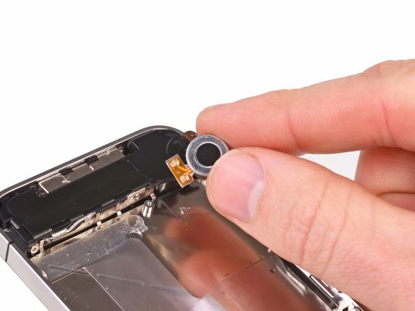

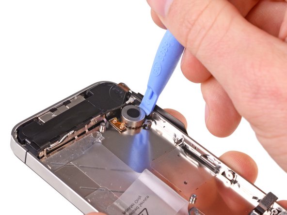

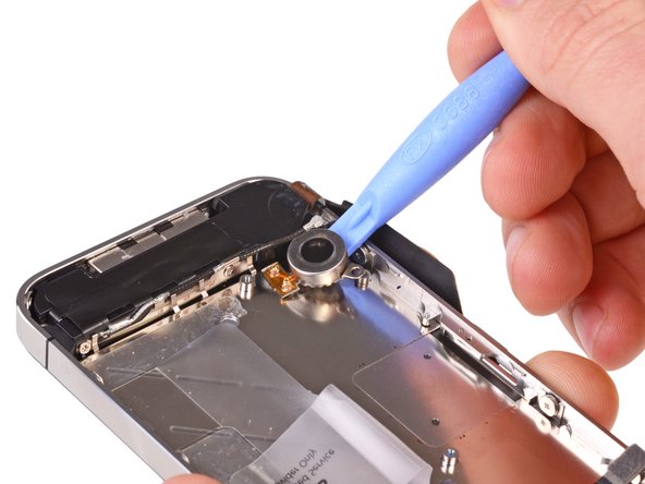

    Замена прокладки кнопки Home iPhone 4S, Вибромотор: crwdns2935265:026crwdnd2935265:01crwdnd2935265:03crwdne2935265:0 Замена прокладки кнопки Home iPhone 4S, Вибромотор: crwdns2935265:026crwdnd2935265:02crwdnd2935265:03crwdne2935265:0 Замена прокладки кнопки Home iPhone 4S, Вибромотор: crwdns2935265:026crwdnd2935265:03crwdnd2935265:03crwdne2935265:0
    • Используйте пластиковую лопатку для удаления вибромотора.
    • Подденьте вибромотор вверх чтобы отклеить.
    • Удалите вибромотор.

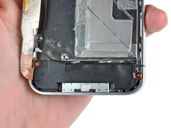

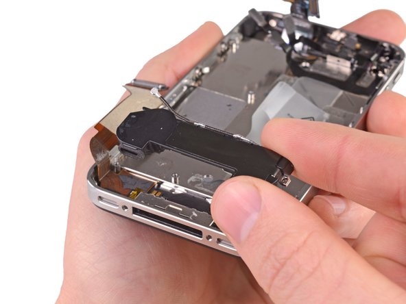

  27. Замена прокладки кнопки Home iPhone 4S, Внешний динамик: crwdns2935265:027crwdnd2935265:01crwdnd2935265:01crwdne2935265:0
    • Открутите два 2.4 мм Phillips винта с обоих сторон внешнего динамика.
  28. Замена прокладки кнопки Home iPhone 4S: crwdns2935265:028crwdnd2935265:01crwdnd2935265:01crwdne2935265:0

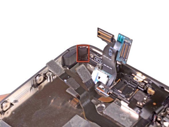

    • Удалите маленький пластиковый фиксатор, который был под винтом рядом с шлейфом разъёма док-станции.
  29. Замена прокладки кнопки Home iPhone 4S: crwdns2935265:029crwdnd2935265:01crwdnd2935265:02crwdne2935265:0 Замена прокладки кнопки Home iPhone 4S: crwdns2935265:029crwdnd2935265:02crwdnd2935265:02crwdne2935265:0
    • Удалите внешний динамик из корпуса iPhone.
    • До вкручивания назад винтов крепления внешнего динамика убедитесь, что контакты заземления Wi-Fi касаются металлическую часть корпуса iPhone как показано на втором изображении.

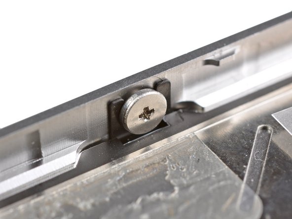

    • Открутите 1.5 мм Phillips(крестовые) винт рядом с кнопкой питания, держащий дисплей.
  32. Замена прокладки кнопки Home iPhone 4S: crwdns2935265:032crwdnd2935265:01crwdnd2935265:01crwdne2935265:0

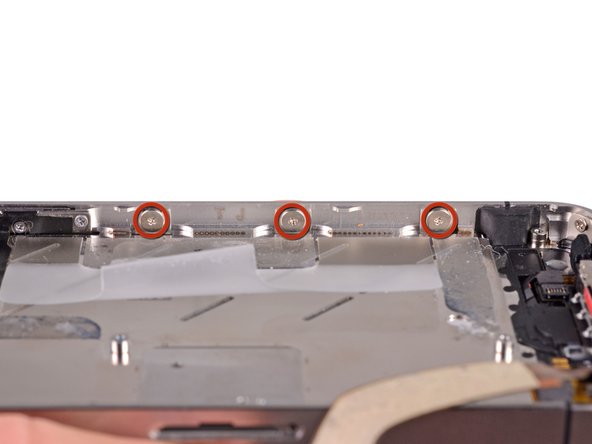

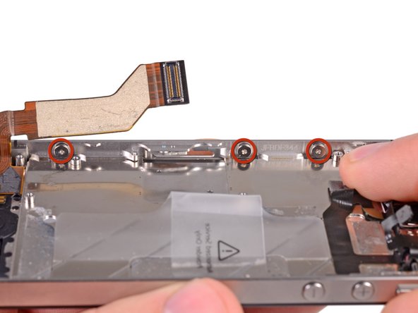

    • Ослабьте три больших Phillips(крестовых) винта со стороны кнопок регулировки громкости на полоборота.
    • Не обязательно полностью выкручивать данные винты. При установке дисплея назад убедитесь, что крепления плотно зашли под головки винтов(как показано на втором изображении).
  36. Замена прокладки кнопки Home iPhone 4S: crwdns2935265:036crwdnd2935265:01crwdnd2935265:01crwdne2935265:0
    • Ослабьте три больших Phillips(крестовых) винта на другой стороне устройства на полоборота.

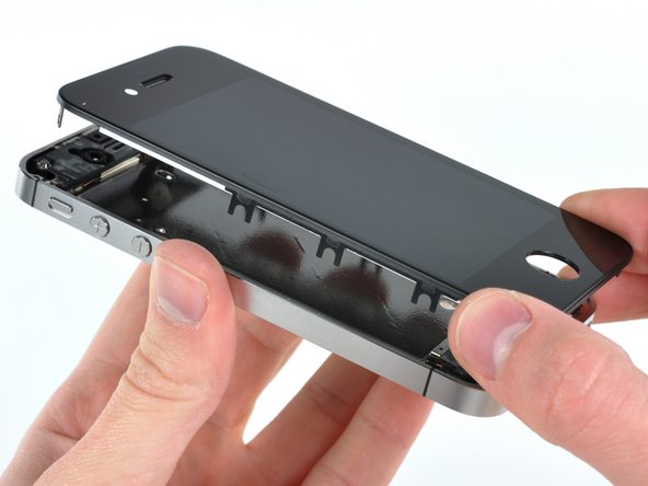

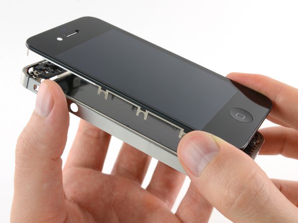

  37. Замена прокладки кнопки Home iPhone 4S: crwdns2935265:037crwdnd2935265:01crwdnd2935265:02crwdne2935265:0 Замена прокладки кнопки Home iPhone 4S: crwdns2935265:037crwdnd2935265:02crwdnd2935265:02crwdne2935265:0

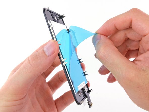

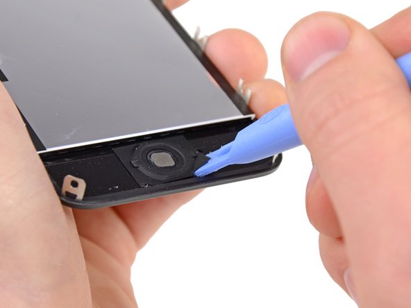

    • С помощью пластиковой лопатки подцепляйте дисплей по всему периметру.
    • Удалите дисплей.

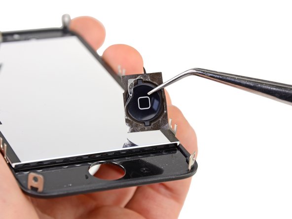

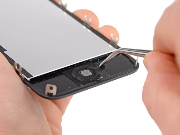

    • Когда будете устанавливать дисплей назад убедитесь, что шлейф сенсора и дисплея полностью прошли через отверстие пропиленное в корпусе. Иначе они не дотянутся до разъёмов на материнской плате.

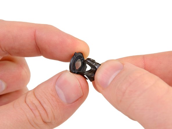

    • Не забудьте переставить кнопку Home со старого дисплея на новый(в большинстве случаев она отсутствует на новом). Кнопка Home резиновая и тонкая, поэтому необходимо соблюдать осторожность при перемещению, чтобы не порвать её. Также проверьте, что защитная сетка динамика присутствует на новом дисплее. Если её нет - переставьте со старого дисплея.
    • Во время замены новые дисплеи приходят без 7 мм пластикового колечка, окружающего фронтальную камеру. Не забудьте переставить его со старого дисплея на новый.
    • После установки защитите новый дисплей от царапин приклеив защитную плёнку.

    • To successfully install a new/replacement display assembly, note the following:
    • Remember to switch the home button from your old display to the new display (in most cases, this is not provided). The home button gasket is thin rubber, so care must be taken not to tear it. Also, check that the mesh for the speaker hole is present in the replacement; if not, move it over from the old display.
    • Be sure to peel off the protective backing (usually blue or pink) from the new panel before installing it.
    • If your replacement display does not come with a 7 mm clear plastic ring surrounding the front-facing camera, be sure to transfer it between the old and new display.
  40. Замена прокладки кнопки Home iPhone 4S: crwdns2935265:040crwdnd2935265:01crwdnd2935265:02crwdne2935265:0 Замена прокладки кнопки Home iPhone 4S: crwdns2935265:040crwdnd2935265:02crwdnd2935265:02crwdne2935265:0
    • Whether installing a replacement display assembly or re-using the existing display assembly, note the following:
    • Carefully straighten the digitizer and LCD data cables, and feed them through the slot cut in the outer case. This photo shows the display assembly being installed incorrectly, with a fold in the digitizer cable.
    • The photo on the right shows the digitizer cable being correctly fed through to its full length.
    • If the digitizer cable has been installed incorrectly, it will not reach its socket on the logic board. Do not attempt to pull it through by force, or it will tear. Remove the display assembly, straighten the cable, and feed it through correctly.

  42. Замена прокладки кнопки Home iPhone 4S, Кнопка Home в сборе: crwdns2935265:042crwdnd2935265:01crwdnd2935265:01crwdne2935265:0
    • С помощью пластиковой лопатки отклеиваем кнопку Home от дисплея начиная с нижнего правого угла.
  43. Замена прокладки кнопки Home iPhone 4S: crwdns2935265:043crwdnd2935265:01crwdnd2935265:02crwdne2935265:0 Замена прокладки кнопки Home iPhone 4S: crwdns2935265:043crwdnd2935265:02crwdnd2935265:02crwdne2935265:0
    • С помощью пинцета аккуратно отклейте кнопку Home от дисплея.
    • Удалите кнопку Home.
  44. Замена прокладки кнопки Home iPhone 4S: crwdns2935265:044crwdnd2935265:01crwdnd2935265:01crwdne2935265:0
    • Удалите прокладку с кнопки Home.
  45. Замена прокладки кнопки Home iPhone 4S, Прокладка кнопки Home: crwdns2935265:045crwdnd2935265:01crwdnd2935265:01crwdne2935265:0
    • Осталась прокладка кнопки Home.
