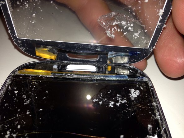

  8. Замена переднего стекла Samsung Galaxy S III: crwdns2935265:08crwdnd2935265:01crwdnd2935265:01crwdne2935265:0
    • Вы должны начать отделять стекло от верхнего края, постепенно двигаясь к центру, отклеивая весь экран сверху вниз. Оставьте некоторые инструменты между стеклом и корпусом для предотвращения приклеивания стекла обратно.
    • Будьте крайне осторожны с нижним краем, сенсорные кнопки приклеены к стеклу
    • Пока не снимайте стекло, вы можете повредить шлейфы. Начните снимать стекло сверху, пока не увидите шлейфы кнопок.
  9. Замена переднего стекла Samsung Galaxy S III: crwdns2935265:09crwdnd2935265:01crwdnd2935265:02crwdne2935265:0 Замена переднего стекла Samsung Galaxy S III: crwdns2935265:09crwdnd2935265:02crwdnd2935265:02crwdne2935265:0
    • На данном шаге нужно быть очень осторожным, не повредите кнопки или шлейф! При помощи spudger'а, отделите кнопки от внутренней поверхности стекла. Возможно, придется немного подогреть. Пожалуй, лучший вариант - начать с середины, под средним шлейфом, соединяющим две кнопки, затем отделить каждую кнопку.
  10. Замена переднего стекла Samsung Galaxy S III: crwdns2935265:010crwdnd2935265:01crwdnd2935265:01crwdne2935265:0
    • Снимите разбитое стекло. Мне удалось снять его единым целым.
    • Если ваше стекло сильно разбито, надо удалить все осколки пинцетом, или склеить скотчем до снятия стекла.
