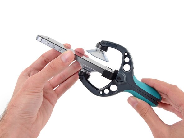

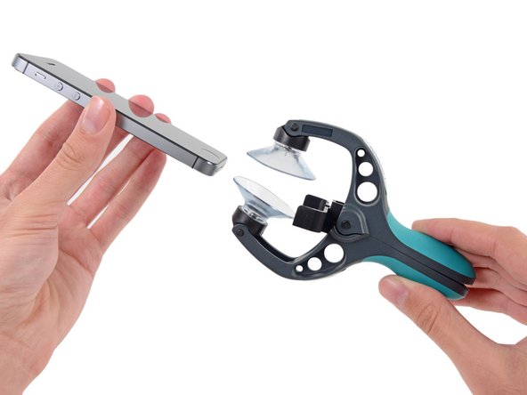

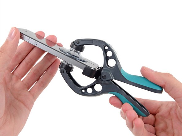

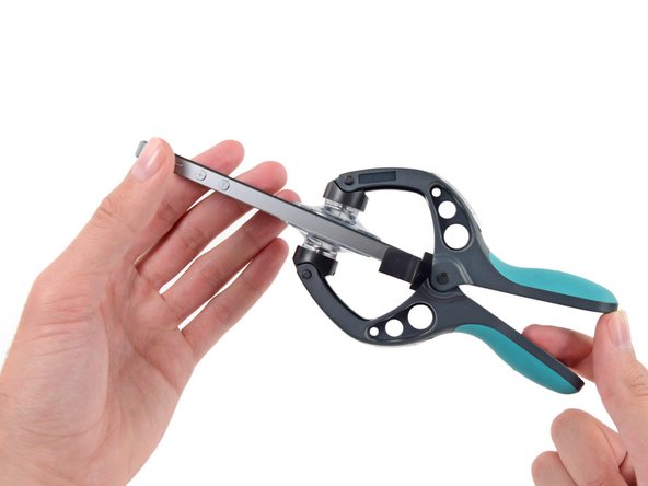

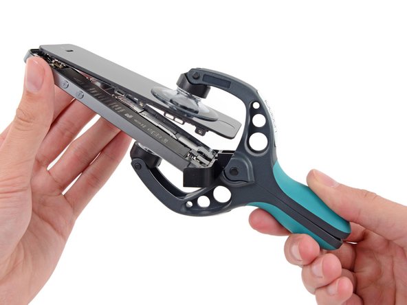

  3. Замена задней части корпуса iPhone 5, Открытие с помощью iSclack: crwdns2935265:03crwdnd2935265:01crwdnd2935265:03crwdne2935265:0 Замена задней части корпуса iPhone 5, Открытие с помощью iSclack: crwdns2935265:03crwdnd2935265:02crwdnd2935265:03crwdne2935265:0 Замена задней части корпуса iPhone 5, Открытие с помощью iSclack: crwdns2935265:03crwdnd2935265:03crwdnd2935265:03crwdne2935265:0
    iSclack
    $24.99
    • Следующие два слайда призваны показать принцип работы iSclack — прекрасного инструмента для вскрытия iPhone 5. Мы рекомендуем iSclack каждому, кто планирует совершить больше одной починки. Если вы не используете iSclack, сразу переходите к шагу 5.
    • Откройте «челюсти» с присосками, сведя ручки iSclack вместе.
    • Поместите iPhone между присосок, вложив его в пластиковый ограничитель.
    • Верхняя присоска должна оказаться чуть выше кнопки Home.
    • Сведите присоски вместе, разведя ручки. Крепко прижмите присоски к передней и задней панелям iPhone.
  4. Замена задней части корпуса iPhone 5: crwdns2935265:04crwdnd2935265:01crwdnd2935265:02crwdne2935265:0 Замена задней части корпуса iPhone 5: crwdns2935265:04crwdnd2935265:02crwdnd2935265:02crwdne2935265:0
    • Удерживая iPhone, вновь сведите ручки iSclack вместе. Передняя панель выскочит из корпуса.
    • Угол раскрытия iSclack специально подобран , чтобы корпус и панель можно было отсоединить друг от друга, не повредив шлейф кнопки Home.
    • Отсоедините детали от присосок.
    • Сразу переходите к шагу 7.

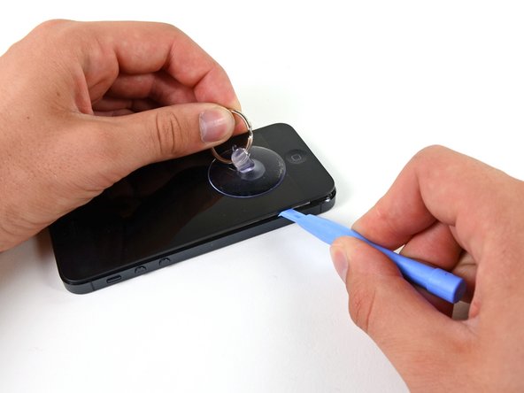

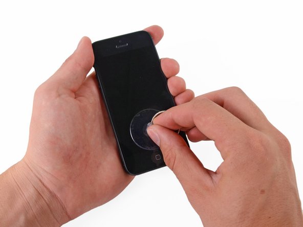

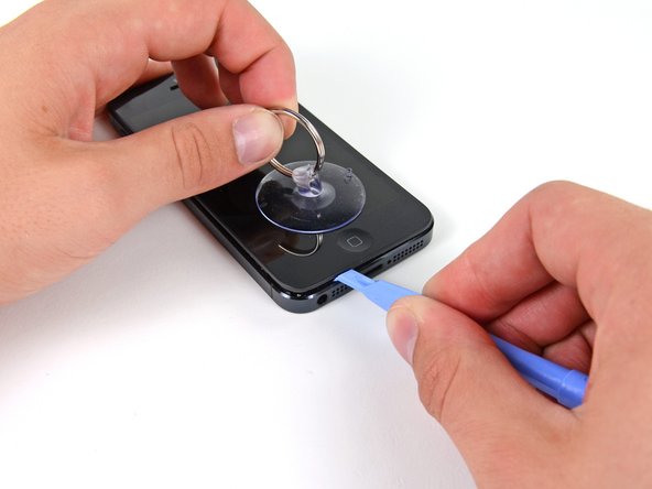

  5. Замена задней части корпуса iPhone 5: crwdns2935265:05crwdnd2935265:01crwdnd2935265:01crwdne2935265:0
    • Закрепите присоску на экране как раз над кнопкой Home.
    • Убедитесь в том, что присоска полностью и прочно закреплена на стекле.
    • Если стекло разбито, аккуратно проклейте несколько полосок скотча. При закреплении присоски убедитесь, что выдавлены все воздушные пузырьки. Таким образом получится снять экран и предотвратить дальнейшее распространение трещин на стекле.

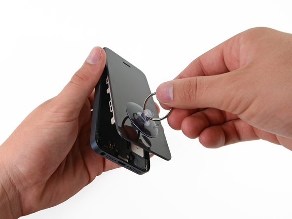

  6. Замена задней части корпуса iPhone 5: crwdns2935265:06crwdnd2935265:01crwdnd2935265:01crwdne2935265:0
    • Удостоверьтесь, что присоска плотно держится на передней панели.
    • Удерживая iPhone одной рукой, потяните вверх присоску, чтобы слегка отделить переднюю панель от задней части корпуса.
    • Не торопитесь, применяйте равномерное усилие. Модуль дисплея установлен гораздо плотнее, чем в большинстве устройств.
    • Пластиковым инструментом для открывания начните аккуратно оттягивать заднюю часть вниз, от экрана, одновременно вытягивая присоску вверх.
    • Дисплей прикрепляется к задней части корпуса пластиковыми защёлками, поэтому вам понадобится использовать присоску и пластиковый инструмент для открывания, чтобы освободить модуль дисплея.

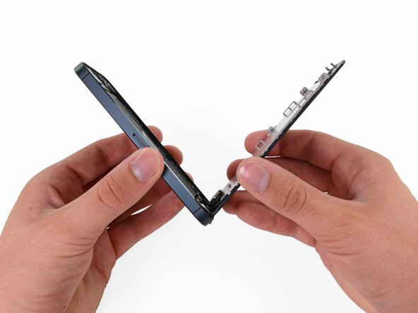

  7. Замена задней части корпуса iPhone 5: crwdns2935265:07crwdnd2935265:01crwdnd2935265:01crwdne2935265:0
    • Продолжайте отсоединять защёлки слева и справа от передней панели.
  8. Замена задней части корпуса iPhone 5: crwdns2935265:08crwdnd2935265:01crwdnd2935265:02crwdne2935265:0 Замена задней части корпуса iPhone 5: crwdns2935265:08crwdnd2935265:02crwdnd2935265:02crwdne2935265:0
    • Когда все защёлки снизу, слева и справа отсоединены, начните отделять нижнюю часть дисплейного модуля от нижней части корпуса телефона.
    • Осторожно расположите модуль примерно под углом 90 градусов к корпусу.
    • Не пытайтесь полностью отделить переднюю панель от задней, так как некоторые шлейфы подключаются в верхней части iPhone. Если делать неаккуратно, можно их повредить!

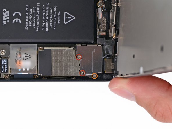

    • Удалите следующие винты, крепящие шлейф модуля к плате:
    • Два винта 1,2 мм Phillips (крестовые)
    • Один винт 1,6 мм Phillips (крестовой)
    • Не работайте с этим винтом намагниченной отвёрткой, не потеряйте винт при вскрытии и удостоверьтесь, что вернули его на правильное место — намагниченный винт может помешать работе компаса!

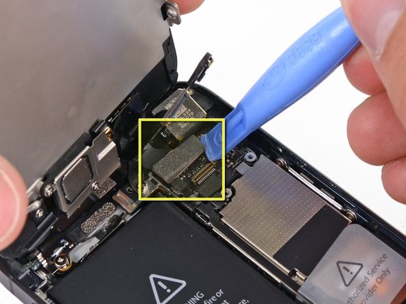

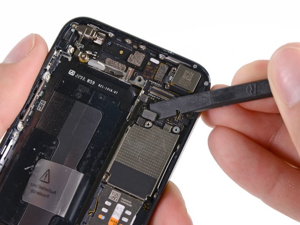

  10. Замена задней части корпуса iPhone 5: crwdns2935265:010crwdnd2935265:01crwdnd2935265:02crwdne2935265:0 Замена задней части корпуса iPhone 5: crwdns2935265:010crwdnd2935265:02crwdnd2935265:02crwdne2935265:0
    • Отключите коннектор шлейфа дисплейного модуля от платы.
    • Замечание: Удостоверьтесь, что вы опустили и оттянули маленькие крепления к внешней стороне телефона.

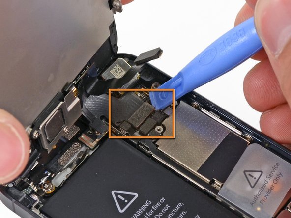

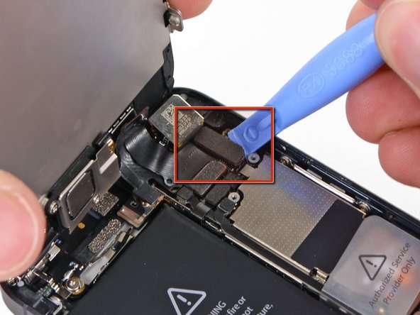

  11. Замена задней части корпуса iPhone 5: crwdns2935265:011crwdnd2935265:01crwdnd2935265:03crwdne2935265:0 Замена задней части корпуса iPhone 5: crwdns2935265:011crwdnd2935265:02crwdnd2935265:03crwdne2935265:0 Замена задней части корпуса iPhone 5: crwdns2935265:011crwdnd2935265:03crwdnd2935265:03crwdne2935265:0
    • Используйте пластиковый инструмент, чтобы отключить три шлейфа передней панели:
    • Шлейф фронтальной камеры и сенсора
    • Шлейф дисплея
    • Шлейф цифрового преобразователя
    • При обратной сборке телефона шлейф дисплея может отойти от разъёма. Это проявляется в белых полосах или отсутствии изображения на дисплее. Если это произошло, просто переподключите шлейф и перезагрузите телефон. Лучший способ перезагрузить телефон - отключить и подключить батарею.

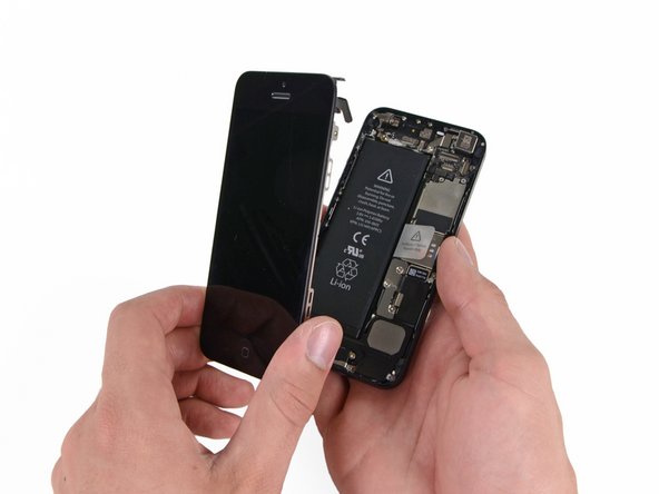

  12. Замена задней части корпуса iPhone 5: crwdns2935265:012crwdnd2935265:01crwdnd2935265:01crwdne2935265:0
    • Снимите переднюю панель.

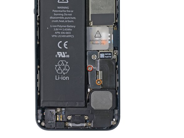

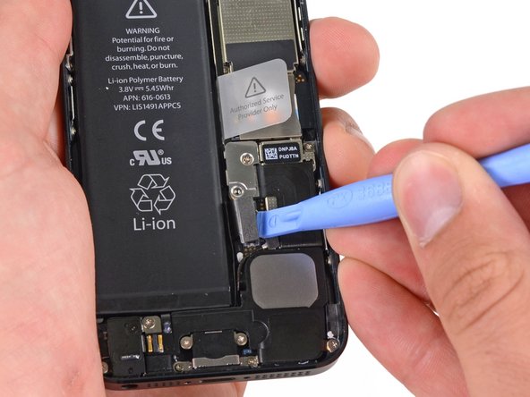

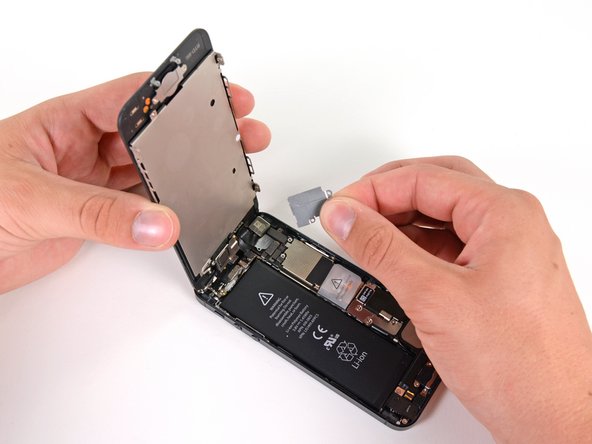

    Замена задней части корпуса iPhone 5, Батарея: crwdns2935265:013crwdnd2935265:01crwdnd2935265:01crwdne2935265:0

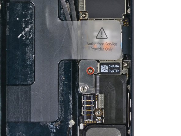

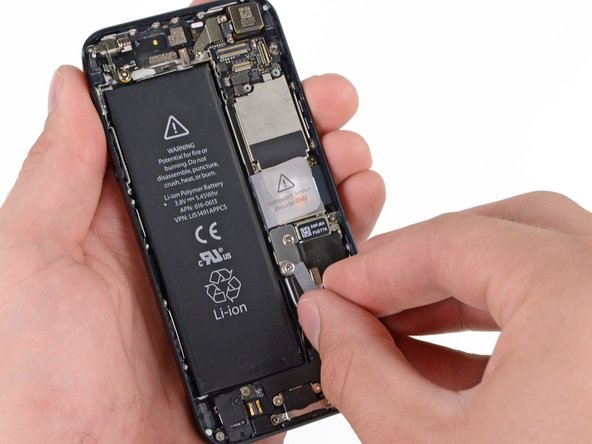

    • Удалите два винта, фиксирующих металлический держатель коннектора батареи на материнской плате:
    • Один крестовой 1,8 мм (Philips)
    • Один крестовой 1,6 мм (Philips)

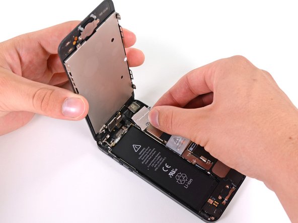

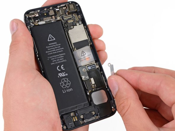

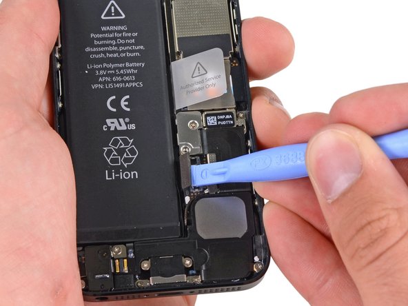

  14. Замена задней части корпуса iPhone 5: crwdns2935265:014crwdnd2935265:01crwdnd2935265:02crwdne2935265:0 Замена задней части корпуса iPhone 5: crwdns2935265:014crwdnd2935265:02crwdnd2935265:02crwdne2935265:0
    • Удалите металлический держатель коннектора батареи.

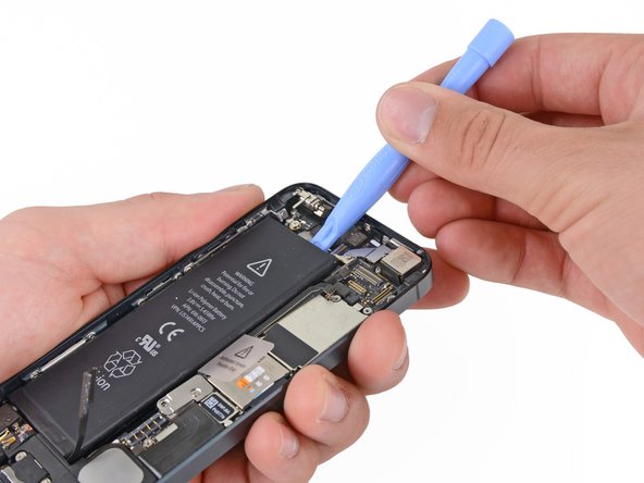

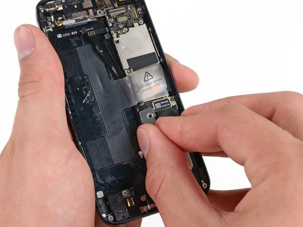

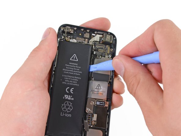

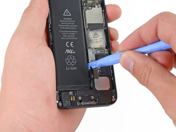

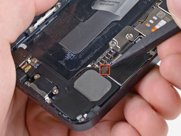

  15. Замена задней части корпуса iPhone 5: crwdns2935265:015crwdnd2935265:01crwdnd2935265:02crwdne2935265:0 Замена задней части корпуса iPhone 5: crwdns2935265:015crwdnd2935265:02crwdnd2935265:02crwdne2935265:0
    • Используя пластиковую лопатку, аккуратно приподнимите коннектор батареи от его разъёма на материнской плате.
    • Будьте очень осторожны, поднимайте только коннектор батареи, но не разъём. Если вы поднимете разъём материнской платы, это повлечёт за собой поломку.

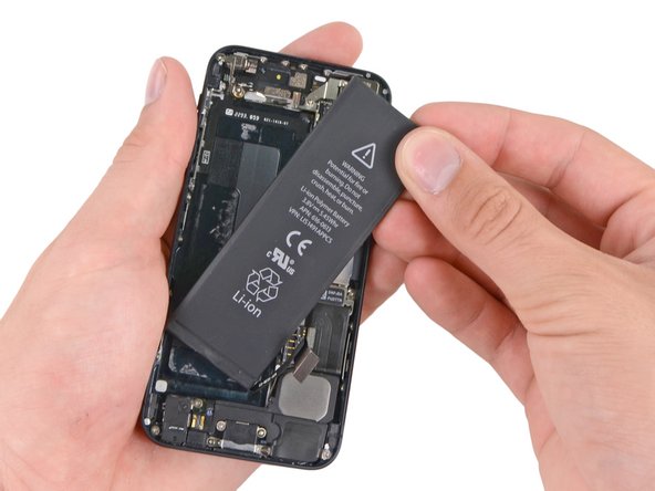

  16. Замена задней части корпуса iPhone 5: crwdns2935265:016crwdnd2935265:01crwdnd2935265:03crwdne2935265:0 Замена задней части корпуса iPhone 5: crwdns2935265:016crwdnd2935265:02crwdnd2935265:03crwdne2935265:0 Замена задней части корпуса iPhone 5: crwdns2935265:016crwdnd2935265:03crwdnd2935265:03crwdne2935265:0
    • Иногда вытащить батарею можно, просто потянув за пластиковый язычок. Слабое продолжительное усилие неплохо себя зарекомендовало. Если не получилось - следуйте указаниям этого шага.
    • Пластиковой лопаткой аккуратно потяните батарею вверх, только в трёх показанных точках. Применяя инструмент в других точках, вы рискуете повредить материнскую плату.
  17. Замена задней части корпуса iPhone 5: crwdns2935265:017crwdnd2935265:01crwdnd2935265:01crwdne2935265:0
    • Удалите батарею.

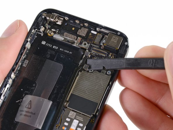

  18. Замена задней части корпуса iPhone 5, Демонтаж материнской платы и задней камеры iPhone 5: crwdns2935265:018crwdnd2935265:01crwdnd2935265:01crwdne2935265:0

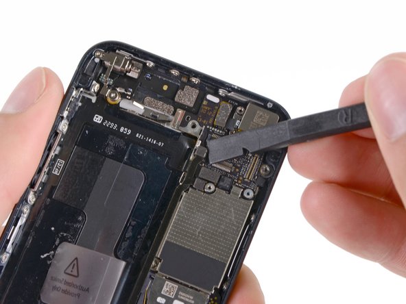

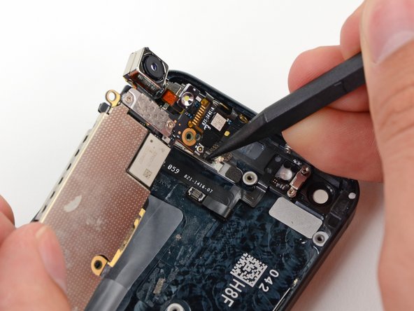

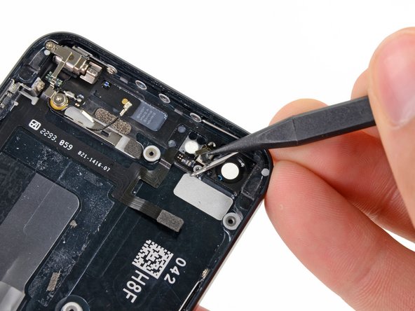

    • Используйте диэлектрическую лопатку, чтобы подцепить коннектор сотовой антенны от материнской платы (рядом с динамиком).

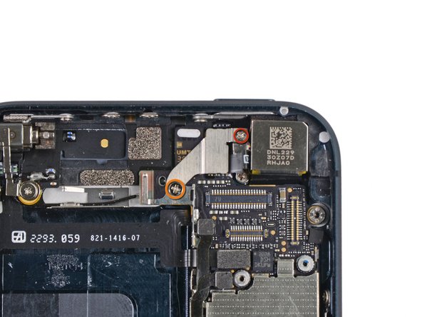

    • Удалите два винта, фиксирующих крепёж верхней части материнской платы на задней крышке:
    • Один крестовой 1,5 мм (Phillips)
    • Один крестовой 2,3 мм (Phillips)

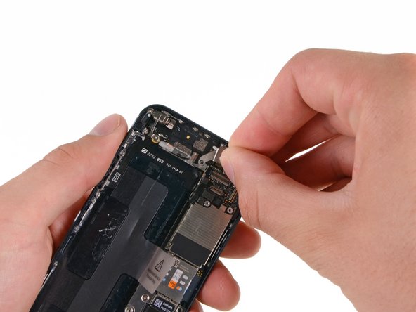

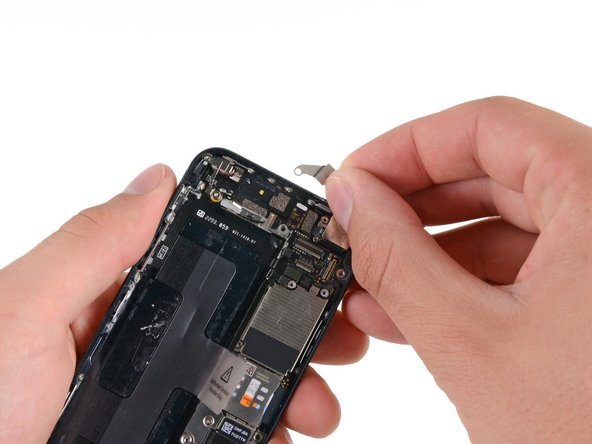

  20. Замена задней части корпуса iPhone 5: crwdns2935265:020crwdnd2935265:01crwdnd2935265:02crwdne2935265:0 Замена задней части корпуса iPhone 5: crwdns2935265:020crwdnd2935265:02crwdnd2935265:02crwdne2935265:0

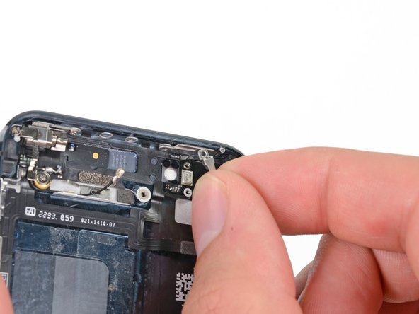

    • Удалите крепёж с верхней части материнской платы.
    • Убедитесь, что не повредили маленькую площадку заземления, которая находится рядом с задней камерой.
    • На новых моделях крепёж может быть прикреплён к корпусу камеры и не удаляться полностью.

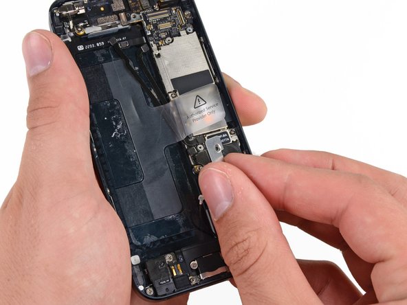

  21. Замена задней части корпуса iPhone 5: crwdns2935265:021crwdnd2935265:01crwdnd2935265:03crwdne2935265:0 Замена задней части корпуса iPhone 5: crwdns2935265:021crwdnd2935265:02crwdnd2935265:03crwdne2935265:0 Замена задней части корпуса iPhone 5: crwdns2935265:021crwdnd2935265:03crwdnd2935265:03crwdne2935265:0
    • Используйте диэлектрическую лопатку для отключения трёх шлейфов от материнской платы:
    • Верхний соединительный шлейф
    • Шлейф клавиатуры
    • Нижний соединительный шлейф

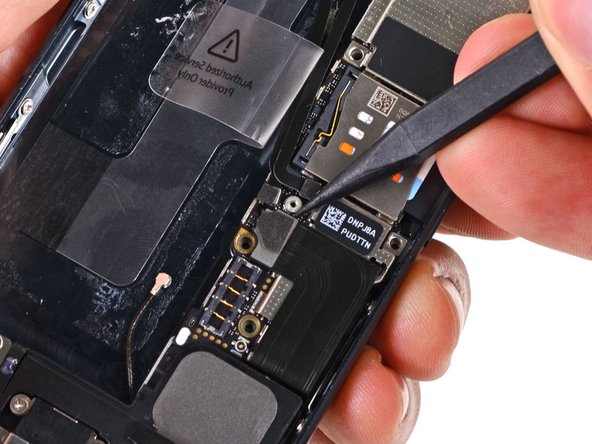

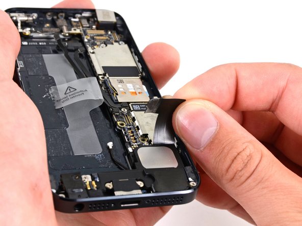

    • С помощью диэлектрической лопатки отключите коннектор шлейфа разъёма Lightning от его разъёма на материнской плате.
    • Аккуратно отведите шлейф от материнской платы.

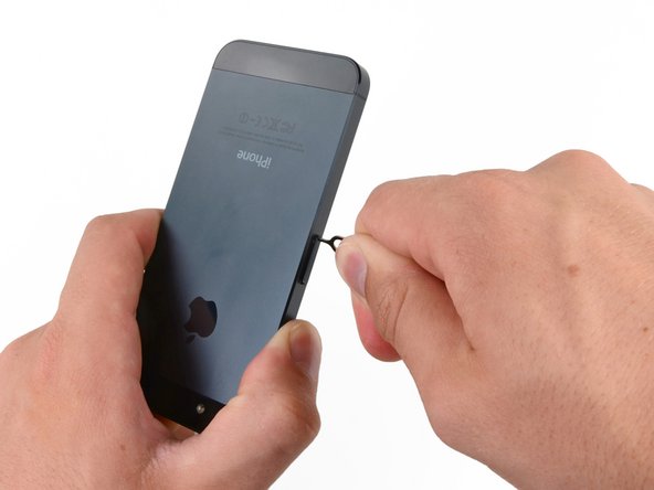

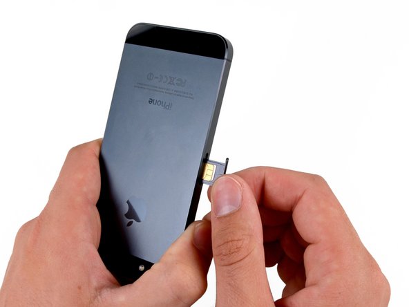

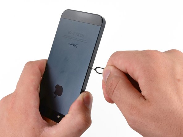

  26. Замена задней части корпуса iPhone 5: crwdns2935265:026crwdnd2935265:01crwdnd2935265:03crwdne2935265:0 Замена задней части корпуса iPhone 5: crwdns2935265:026crwdnd2935265:02crwdnd2935265:03crwdne2935265:0 Замена задней части корпуса iPhone 5: crwdns2935265:026crwdnd2935265:03crwdnd2935265:03crwdne2935265:0
    • Извлеките лоток SIM-карты с помощью скрепки или специального приспособления.
    • Remove the SIM card tray from the iPhone.

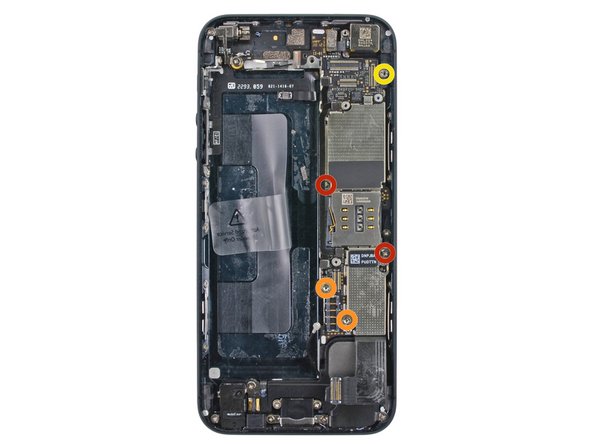

    • Удалите винты, крепящие материнскую плату к корпусу:
    • Два крестовых 2,3 мм (Phillips)
    • Три винта 2,7 мм
    • These screws have a Phillips bit pattern, but we found the best removal tool to be a 2.5 mm flathead driver.
    • One non-magnetic 2.7 mm standoff screw
    • Эти винты похожи на крестовые, но мы рекомендуем использовать 2,5 мм плоскую отвёртку.
    • Для упрощения сборки можно устанавливать эти винты с помощью острого конца диэлектрической лопатки.

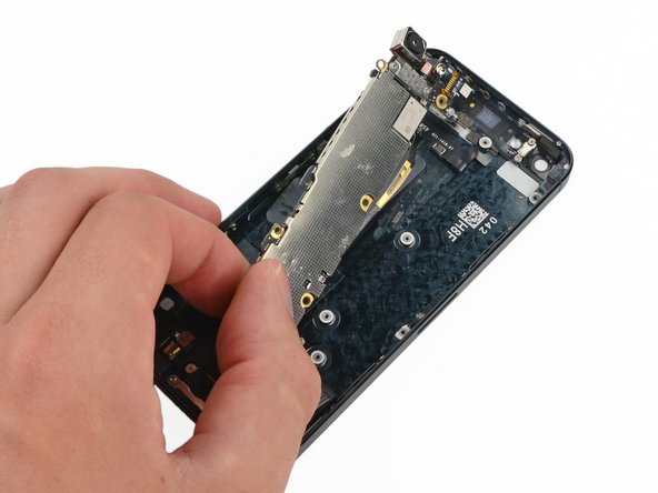

  28. Замена задней части корпуса iPhone 5: crwdns2935265:028crwdnd2935265:01crwdnd2935265:03crwdne2935265:0 Замена задней части корпуса iPhone 5: crwdns2935265:028crwdnd2935265:02crwdnd2935265:03crwdne2935265:0 Замена задней части корпуса iPhone 5: crwdns2935265:028crwdnd2935265:03crwdnd2935265:03crwdne2935265:0

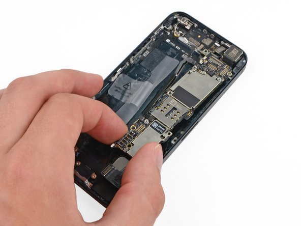

    • Поверните материнскую плату в направлении батарейного отсека.
    • Не пытайтесь сразу удалить материнскую плату, она подключена ещё одним шлейфом.
    • Если вспышка осталась на материнской плате - снимите её с помощью пинцета и поставьте на место.
    • Note: when reassembling your device, be sure that the lower interconnect cable is not tucked underneath the logic board.

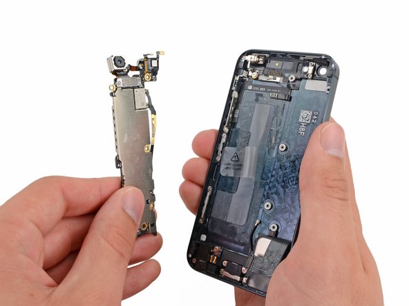

  29. Замена задней части корпуса iPhone 5: crwdns2935265:029crwdnd2935265:01crwdnd2935265:02crwdne2935265:0 Замена задней части корпуса iPhone 5: crwdns2935265:029crwdnd2935265:02crwdnd2935265:02crwdne2935265:0
    • Острым концом диэлектрической лопатки аккуратно отключите коннектор антенны Wi-Fi от нижней части материнской платы.
  30. Замена задней части корпуса iPhone 5: crwdns2935265:030crwdnd2935265:01crwdnd2935265:01crwdne2935265:0
    Anti-Static Mat
    $24.99
    • Удалите материнскую плату.
    • Вне корпуса держите материнскую плату на антистатическом коврике для предотвращения повреждения платы.

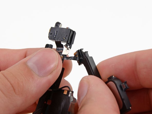

  31. Замена задней части корпуса iPhone 5, Коннектор Lightning и разъём наушников: crwdns2935265:031crwdnd2935265:01crwdnd2935265:02crwdne2935265:0 Замена задней части корпуса iPhone 5, Коннектор Lightning и разъём наушников: crwdns2935265:031crwdnd2935265:02crwdnd2935265:02crwdne2935265:0
    • Аккуратно потяните динамик от шлейфа коннектора Lightning.
    • Если вы меняете коннектор Lightning на новый, перенесите резиновый кожух с микрофона на новую часть. Это можно сделать с помощью пластиковой лопатки.

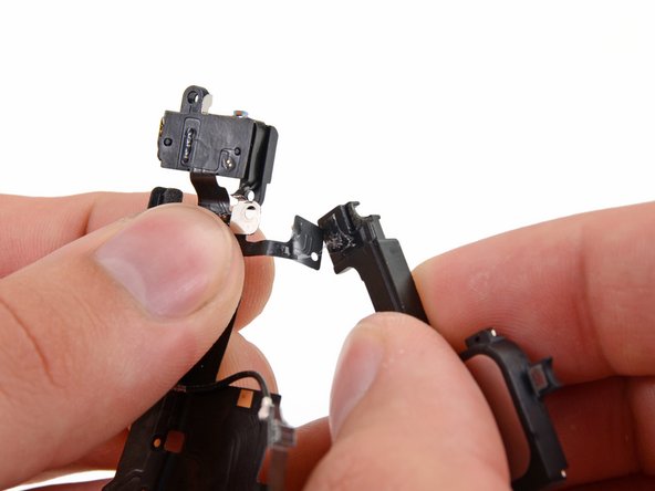

  32. Замена задней части корпуса iPhone 5: crwdns2935265:032crwdnd2935265:01crwdnd2935265:01crwdne2935265:0
    • Аккуратно удалите кабель заземления с края разъёма наушников.
    • Take care not to lose the plastic gasket between the headphone connector and the outer shell. While aligning the headphone connector, make sure to align this gasket correctly.

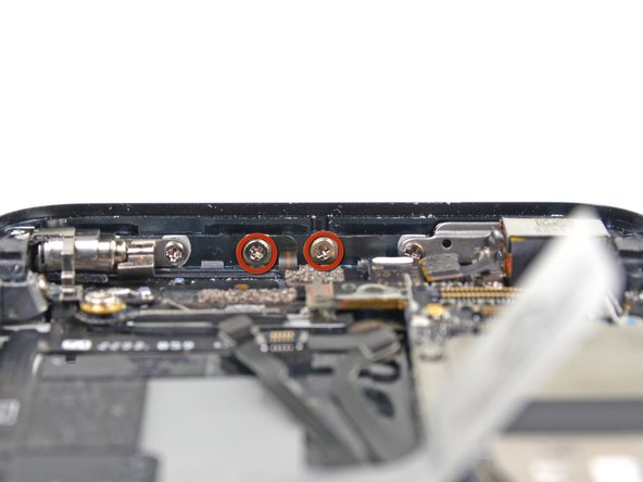

    • Удалите два винта, фиксирующих держатель вибромотора:
    • Крестовой 2,3 мм
    • Крестовой 1,7 мм

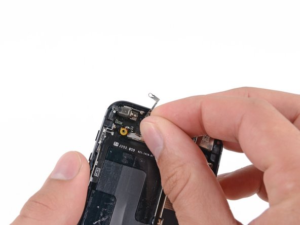

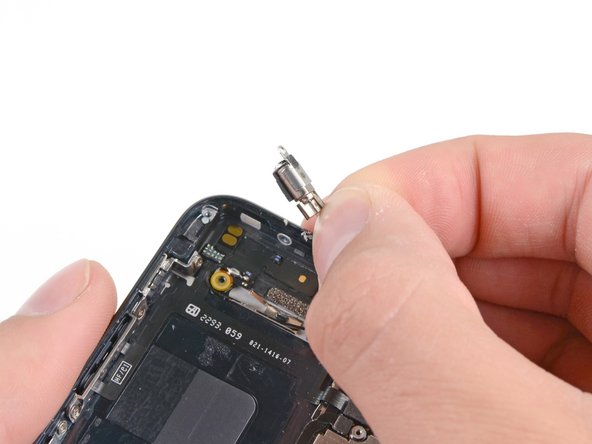

  34. Замена задней части корпуса iPhone 5: crwdns2935265:034crwdnd2935265:01crwdnd2935265:01crwdne2935265:0
    • Удалите держатель вибромотора.

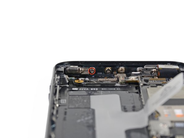

  35. Замена задней части корпуса iPhone 5: crwdns2935265:035crwdnd2935265:01crwdnd2935265:01crwdne2935265:0
    • Удалите крестовой винт 1,6 мм, крепящий вибромотор к внутренней части верха корпуса.
  36. Замена задней части корпуса iPhone 5: crwdns2935265:036crwdnd2935265:01crwdnd2935265:02crwdne2935265:0 Замена задней части корпуса iPhone 5: crwdns2935265:036crwdnd2935265:02crwdnd2935265:02crwdne2935265:0
    • Удалите вибромотор.

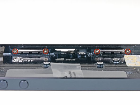

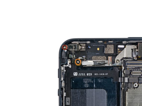

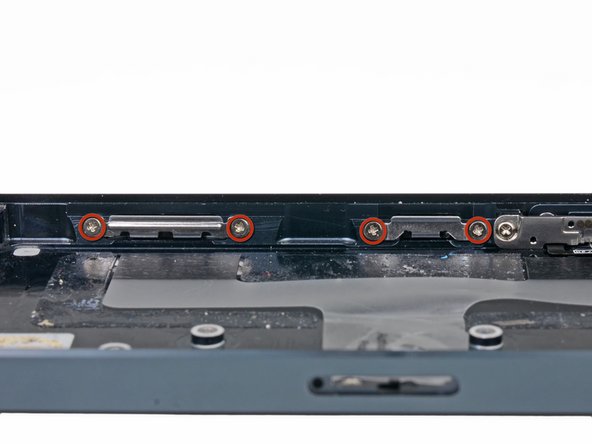

  37. Замена задней части корпуса iPhone 5, Зажимы передней панели: crwdns2935265:037crwdnd2935265:01crwdnd2935265:02crwdne2935265:0 Замена задней части корпуса iPhone 5, Зажимы передней панели: crwdns2935265:037crwdnd2935265:02crwdnd2935265:02crwdne2935265:0
    • Удалите восемь крестовых винтов 1,3 мм, фиксирующих зажимы передней панели на задней части корпуса.
  38. Замена задней части корпуса iPhone 5: crwdns2935265:038crwdnd2935265:01crwdnd2935265:01crwdne2935265:0

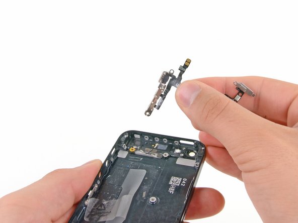

    • Удалите четыре зажима передней панели.
  39. crwdns2944590:039crwdnd2944590:043crwdnd2944590:0crwdnd2944590:0crwdne2944590:0

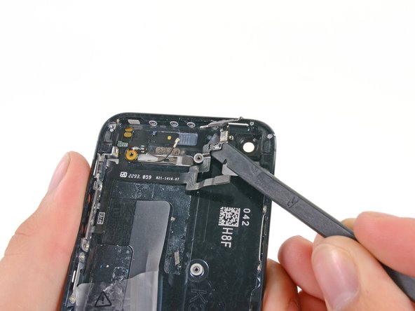

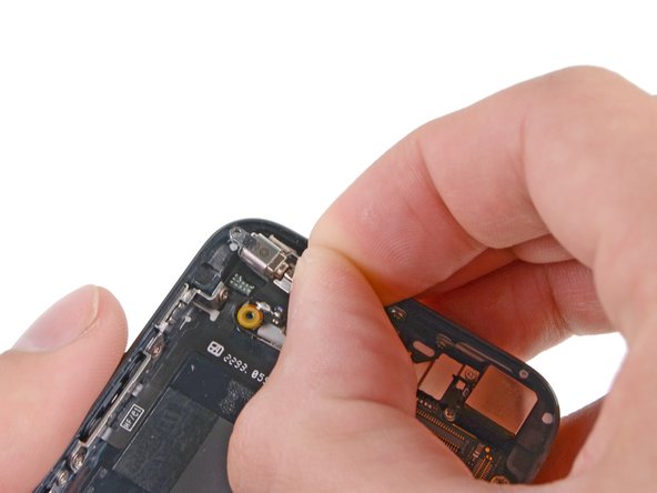

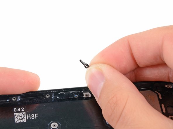

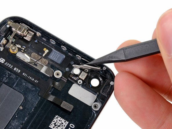

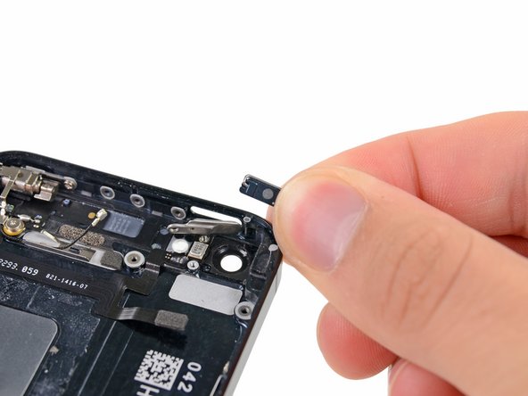

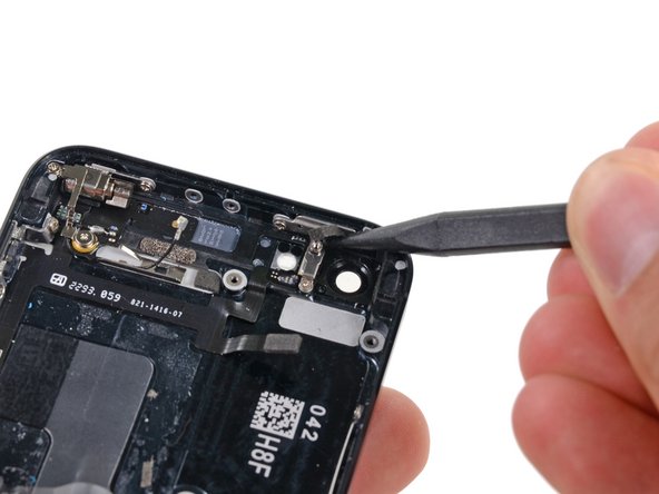

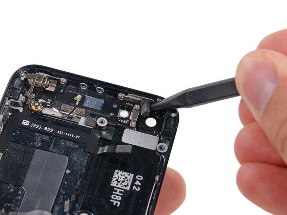

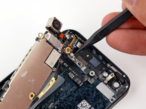

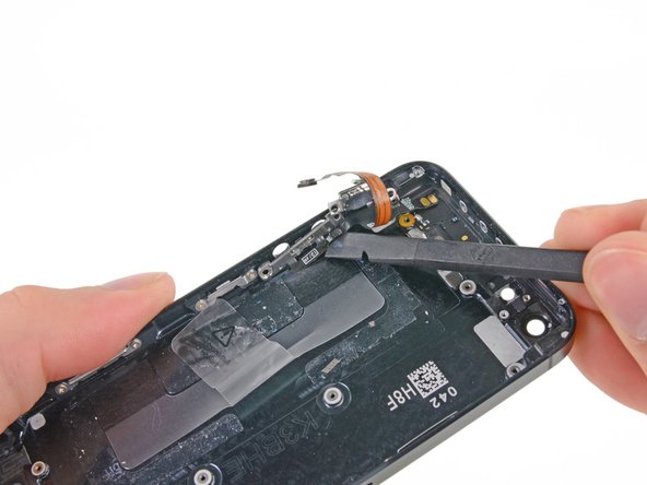

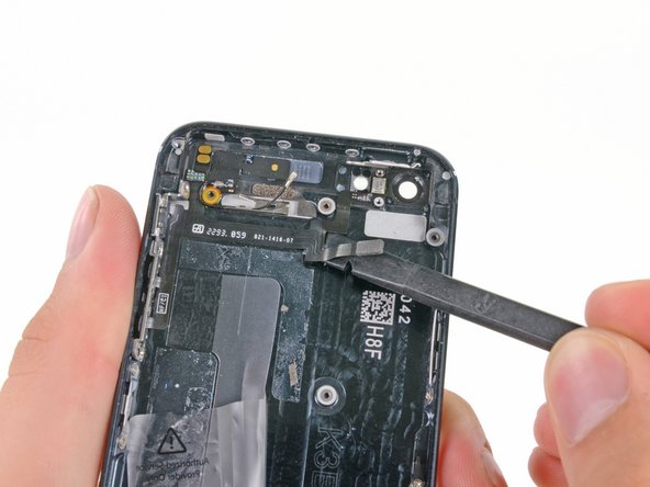

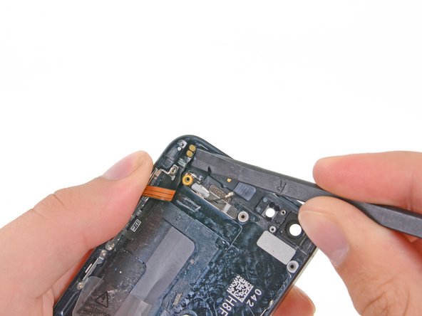

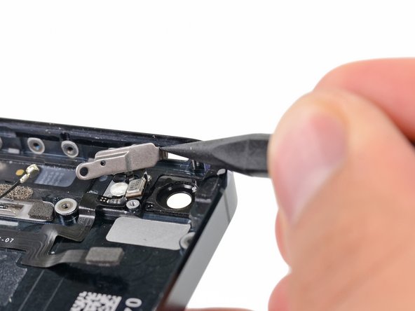

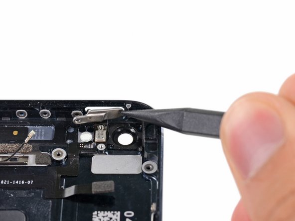

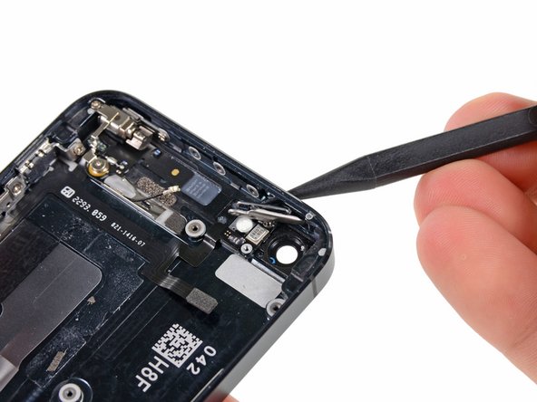

    Замена задней части корпуса iPhone 5, Кнопка питания: crwdns2935265:039crwdnd2935265:01crwdnd2935265:02crwdne2935265:0 Замена задней части корпуса iPhone 5, Кнопка питания: crwdns2935265:039crwdnd2935265:02crwdnd2935265:02crwdne2935265:0

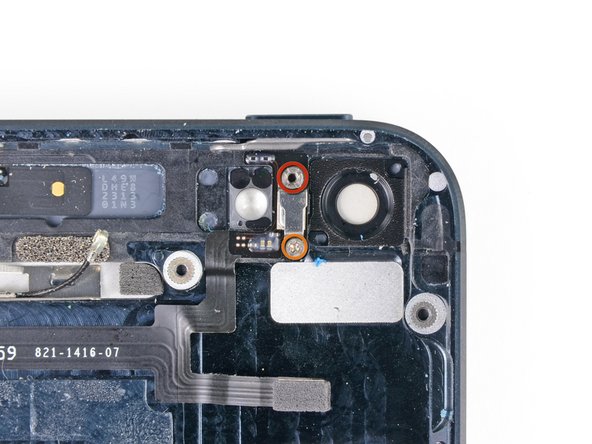

    • Острым концом диэлектрической лопатки удалите резиновый амортизатор из-под кнопки питания.

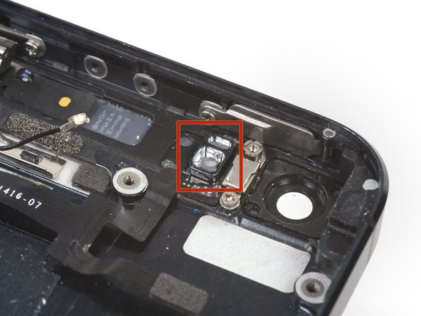

  40. Замена задней части корпуса iPhone 5: crwdns2935265:040crwdnd2935265:01crwdnd2935265:02crwdne2935265:0 Замена задней части корпуса iPhone 5: crwdns2935265:040crwdnd2935265:02crwdnd2935265:02crwdne2935265:0

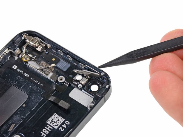

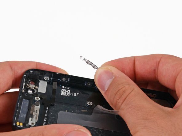

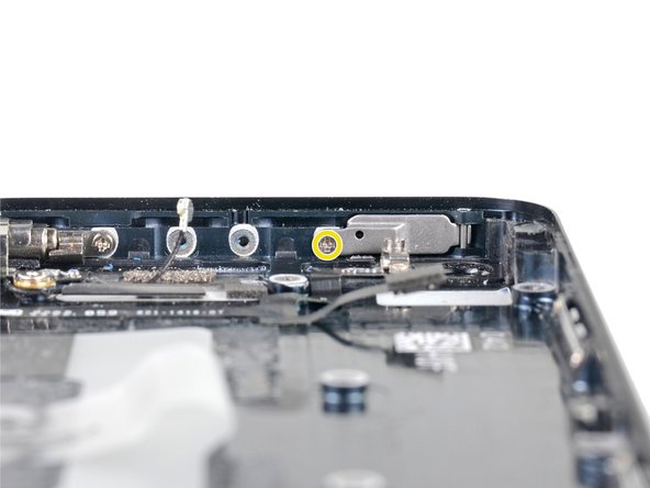

    • Удалите винты между окнами вспышки и задней камеры:
    • Один 2,9 мм винт типа standoff
    • Этот винт похож на крестовой, но мы рекомендуем использовать плоскую отвёртку 2,5 мм
    • Один крестовой винт 1,6 мм
    • Удалите один крестовой винт 1,9 мм (Philips), фиксирующий держатель кнопки питания на корпусе.

    • Удалите металлический держатель кнопки питания.
  42. Замена задней части корпуса iPhone 5: crwdns2935265:042crwdnd2935265:01crwdnd2935265:02crwdne2935265:0 Замена задней части корпуса iPhone 5: crwdns2935265:042crwdnd2935265:02crwdnd2935265:02crwdne2935265:0
    • Острым концом диэлектрической лопатки откиньте металлический держатель от верхней части корпуса.
  43. Замена задней части корпуса iPhone 5: crwdns2935265:043crwdnd2935265:01crwdnd2935265:03crwdne2935265:0 Замена задней части корпуса iPhone 5: crwdns2935265:043crwdnd2935265:02crwdnd2935265:03crwdne2935265:0 Замена задней части корпуса iPhone 5: crwdns2935265:043crwdnd2935265:03crwdnd2935265:03crwdne2935265:0
    • Нажмите снаружи на кнопку питания острым концом лопатки.
    • Удалите кнопку питания.
  44. Замена задней части корпуса iPhone 5, Шлейф кнопок питания и управления звуком: crwdns2935265:044crwdnd2935265:01crwdnd2935265:02crwdne2935265:0 Замена задней части корпуса iPhone 5, Шлейф кнопок питания и управления звуком: crwdns2935265:044crwdnd2935265:02crwdnd2935265:02crwdne2935265:0
    • Пластиковой лопаткой сдвиньте держатель кнопки питания вверх и влево, чтобы освободить его от металлической петли-фиксатора.
  45. Замена задней части корпуса iPhone 5: crwdns2935265:045crwdnd2935265:01crwdnd2935265:02crwdne2935265:0 Замена задней части корпуса iPhone 5: crwdns2935265:045crwdnd2935265:02crwdnd2935265:02crwdne2935265:0
    • Плоским концом лопатки приподнимите шлейф, чтобы освободить его от фиксирующего клея.
  46. Замена задней части корпуса iPhone 5: crwdns2935265:046crwdnd2935265:01crwdnd2935265:03crwdne2935265:0 Замена задней части корпуса iPhone 5: crwdns2935265:046crwdnd2935265:02crwdnd2935265:03crwdne2935265:0 Замена задней части корпуса iPhone 5: crwdns2935265:046crwdnd2935265:03crwdnd2935265:03crwdne2935265:0
    • Продолжайте поддевать шлейф около кнопок управления громкостью.
    • Удалите шлейф.
    • Если запасная часть не имеет металлического фиксатора, подогрейте старый шлейф феном, что размягчит клей и позволит перенести фиксатор на запасной шлейф.
  47. Замена задней части корпуса iPhone 5, Задняя часть корпуса: crwdns2935265:047crwdnd2935265:01crwdnd2935265:02crwdne2935265:0 Замена задней части корпуса iPhone 5, Задняя часть корпуса: crwdns2935265:047crwdnd2935265:02crwdnd2935265:02crwdne2935265:0
    • Удалите крестовой винт 2,0 мм, фиксирующий рычаг вынимания SIM-карты.
    • Удалите рычаг вынимания SIM-карты.
  48. Замена задней части корпуса iPhone 5: crwdns2935265:048crwdnd2935265:01crwdnd2935265:01crwdne2935265:0
    • Осталась "голая" задняя часть корпуса.
Следуйте этим инструкциям в обратном порядке, чтобы собрать устройство.
